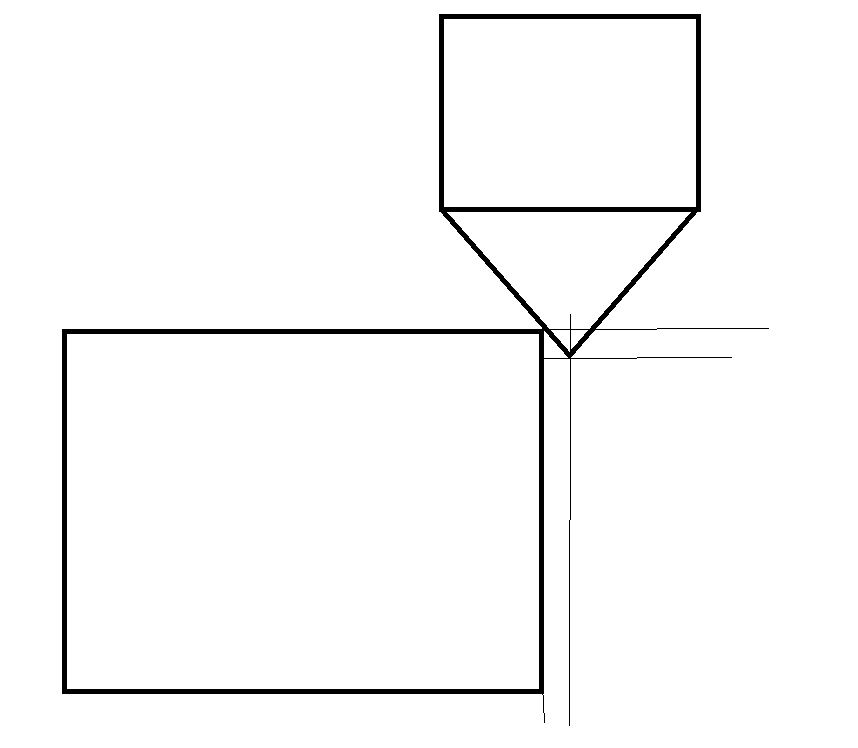

Abban kérem segítségeteket, hogy a Vectric Aspirben, miként lehet letörni a tárgyak marási élét?

istvan3
Erre nem találtam megoldást.
Én úgy szoktam, hogy 2mm-es ujjmarót megadva, 90°-os letörő maróval külső kontúr mentén 1mm mély fogásról kezdem a megmunkálást, és a fogásmélységet megadva megkapom a letörést.
Pl, ha 0,5mm-es letörést szeretnék, akkor 1,5mm mély fogást adok meg.
istvan3
Csináltam egy móricka rajzot, hogy érthetőbb legyen.
Z irányban az 1mm kiindulási mélység, X irányban a 2mm-esnek megadott maró külső kontúron való mozgatása adja meg az 1-1mm-t.
A marót tovább süllyesztve készül a letörés.
tsigu
Én ugyanezt a megoldást alkalmaztam gömb végű marószárral...
De kipróbálom ezt a megoldást is, megyek, veszek egy szárat hozzá.
