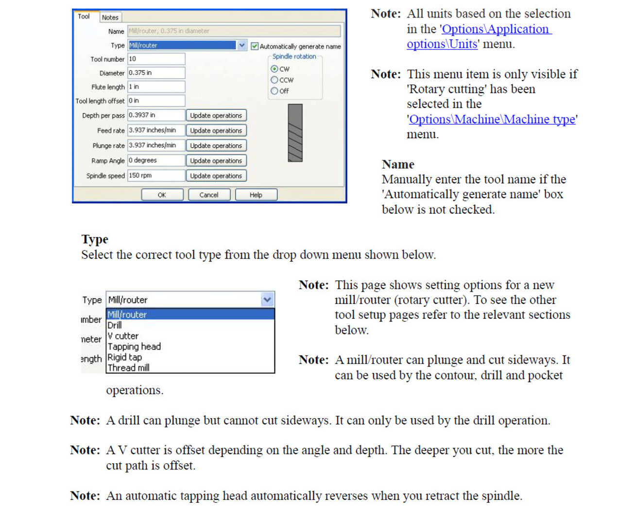

Az lenne a kérdésem, hogy a sheetcam tng képes e szinkronmenetfúráshoz g kódot generálni ? Nem találtam infót.... Előre is köszönöm válaszotokat. Z
2am4nwzib
SheetCam TNG manual, 21-ik oldalon ,,Tapping Head,,
zoli0302
Köszönöm, de nem vagyok benne biztos, hogy ez nem hosszkiegyenlítő fejjel működik, sajnos nekem 6 féle menetet kell fúrnom egy alkatrészbe, és nem éri meg ennyi menetelőfejet venni.

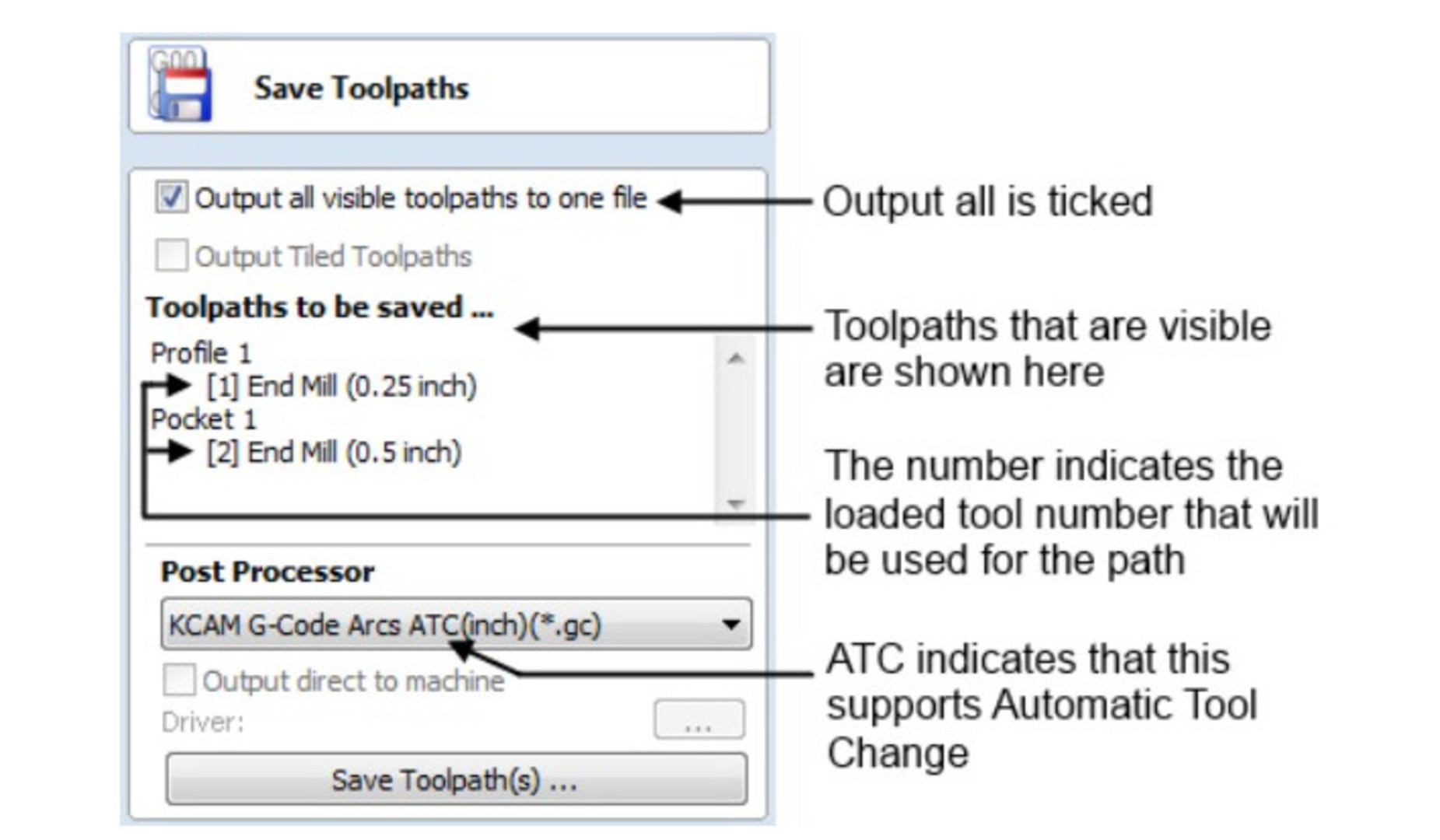

Sziasztok! Biztos volt már kérdés, de nem találtam a keresőn keresztül választ... A vectric-es programoknál, milyen formátumban kell menteni, ha szerszámcserés g-kódot szeretnék a mach3-hoz? (Első körben kifúrja a nagyobb lyukakat, másodikban a kisebbeket, harmadikban körbemarja az alkatrészt.)
2am4nwzib
A lényeg ,,ATC,, postprocesor kiválasztása.

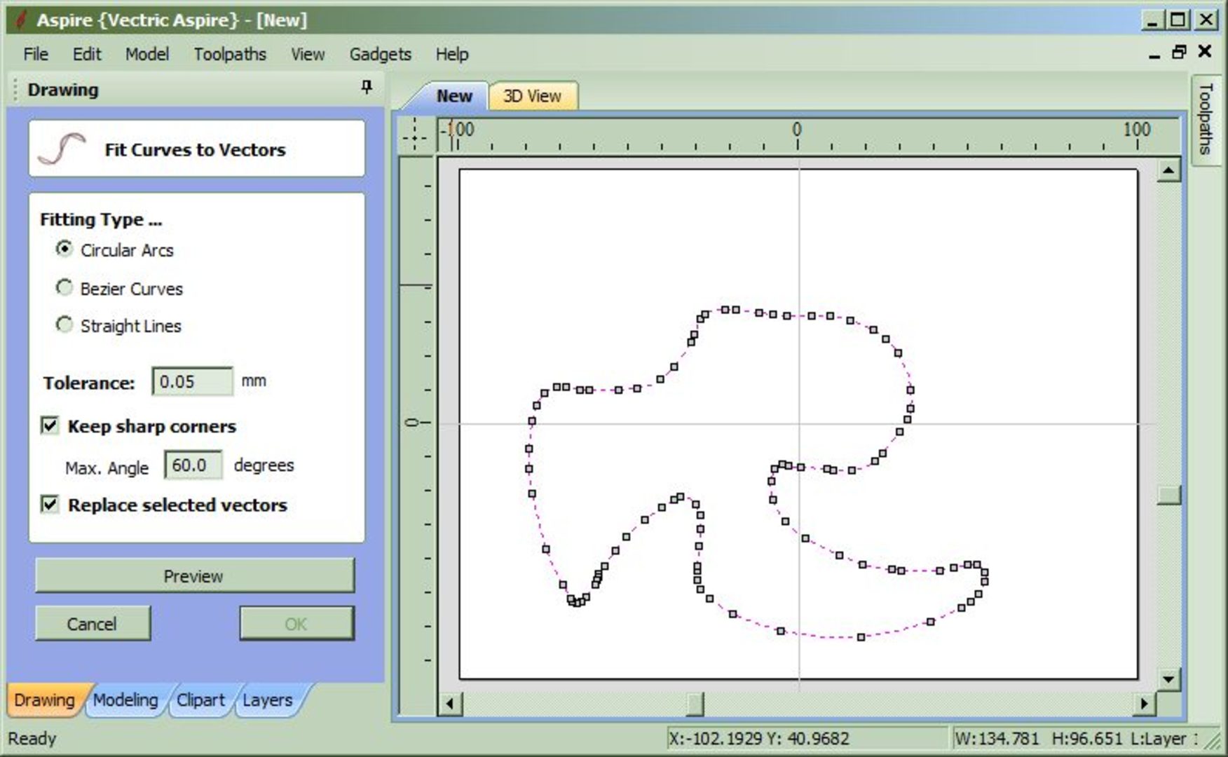

Vectric  Aspire G-code output a görbéknél is csak egyeneseket tartalmaz. MAch2/3 ARCs mm postprocessor van beállítva. Sok marásnál nagyon gáz, hogy egyenesekkel közelíti le a görbéket...
Mi lehet a megoldás?
