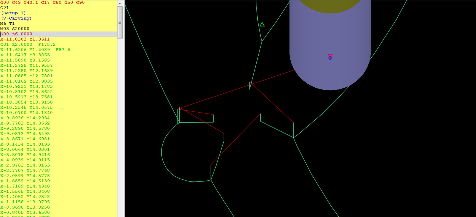

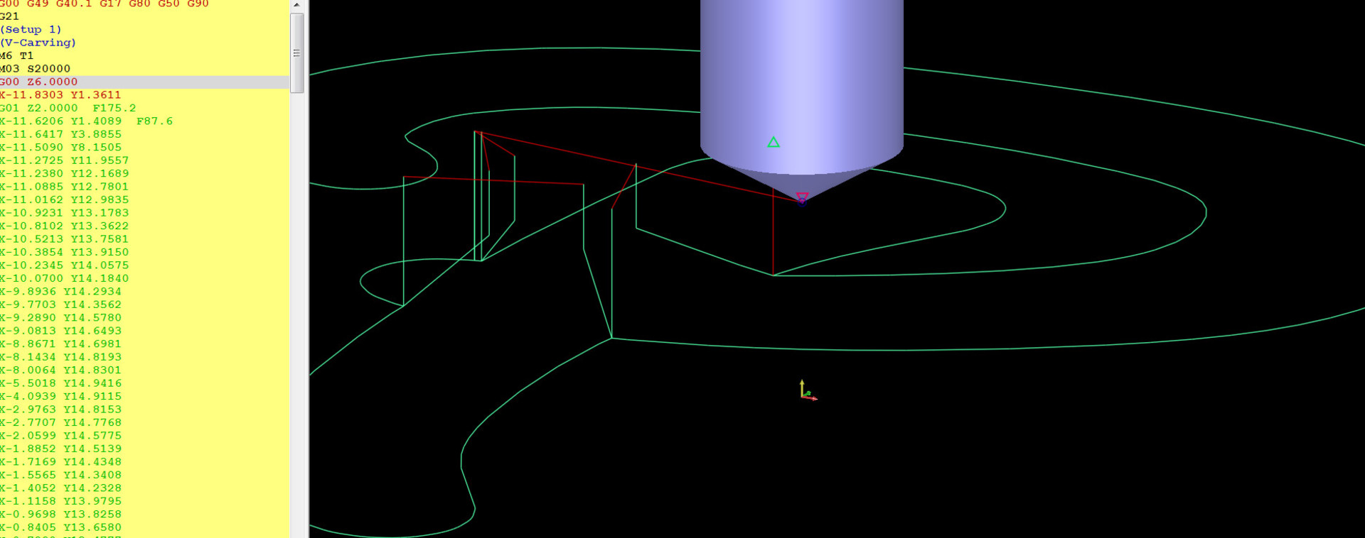

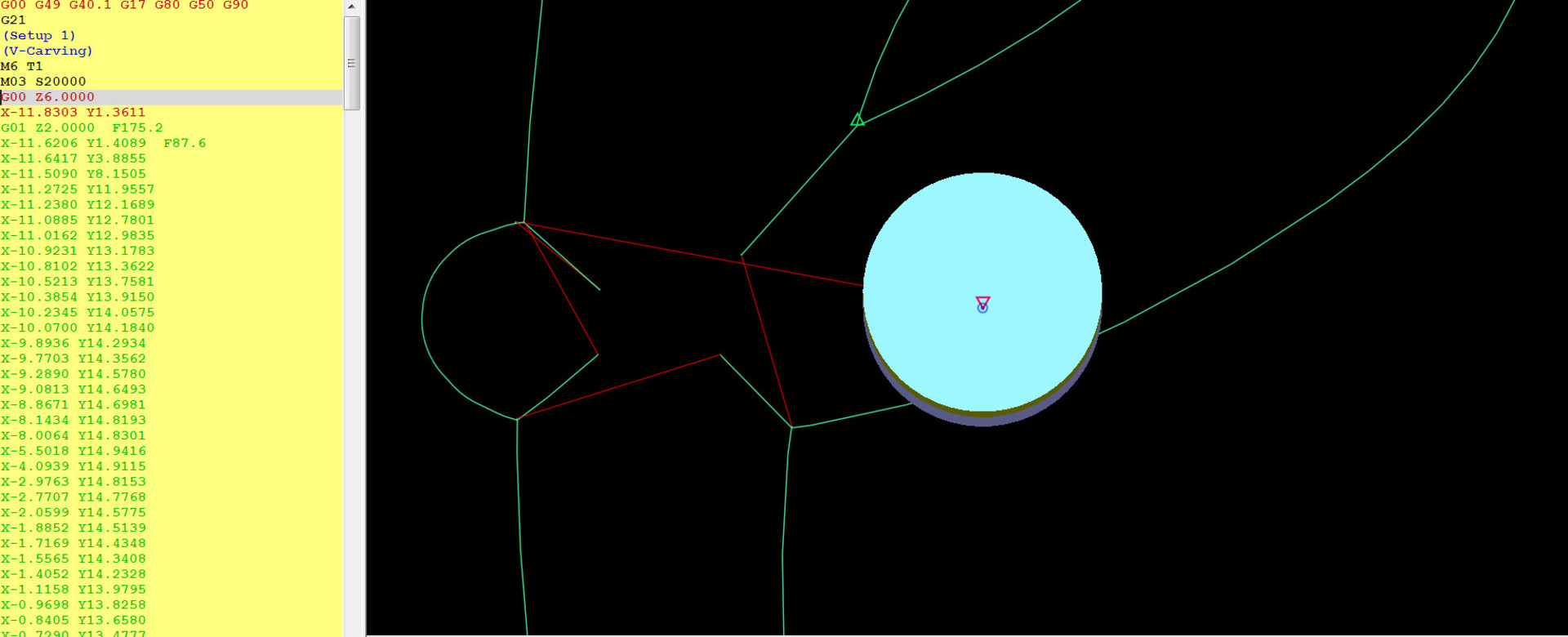

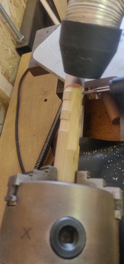

9.5-os vectric a képen látható dolgot csinálja.
A spiralt szépen belemarja, majd a feluletet lemarja síkra, ezzel megsemmisíti az addig letrehozott munkát.
Valaki találkozott már ilyennel?

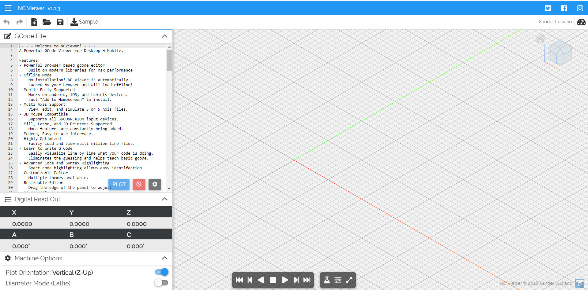

A G-codot érdemes MINDIG egy szimulatorral pl; Cimco, NcPlot....stb  lenézni. Létezik free-változat is "NC Viewer" itt ez onlines verzió.

borvendeg
A 8.5-ben nem tudok továbbjutni a fotón mellékelt hibán. Tudsz benne segíteni?
(Eddig én is 8.5-öt használtam.)
borvendeg

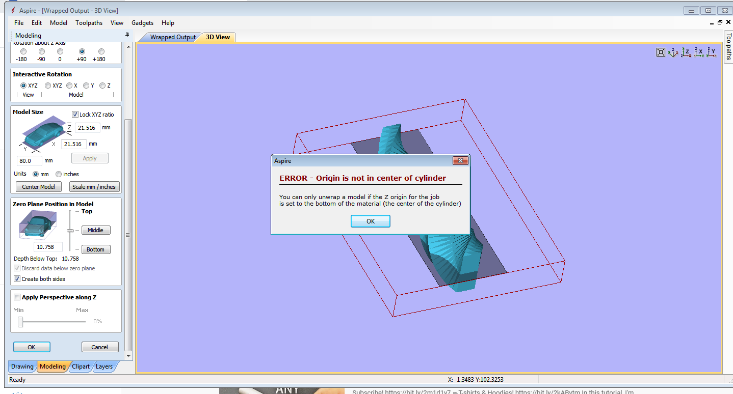

Közben megoldottam a Wrappes job setup volt rosszul beállítva. Nem középre a Zero.

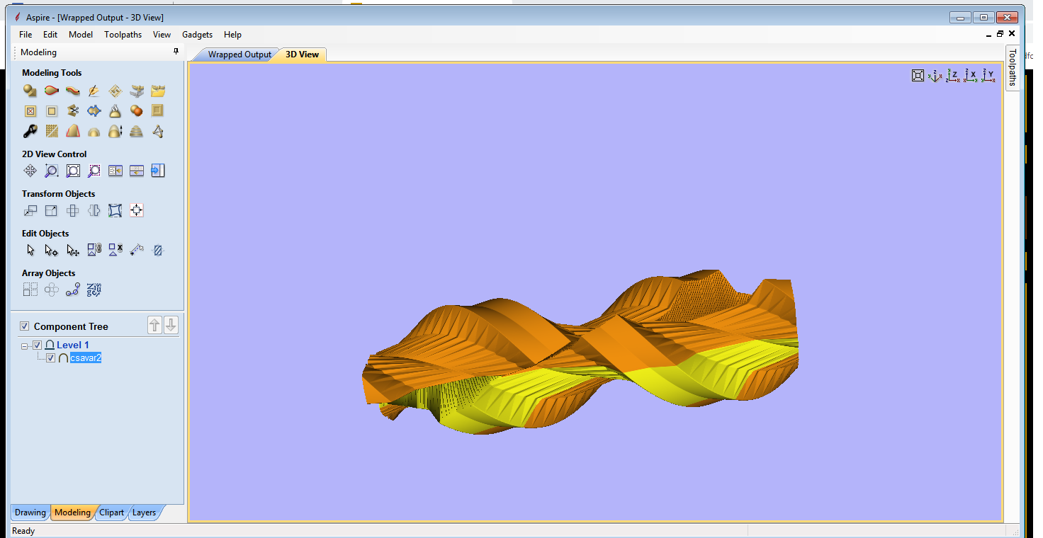

Szóval néztem csomó Youtube videót. Olyan egyszerűen behúzzák az stl modellt "unwrappolja" kiválasztja a szerszámot generál kódot és már kész is.
Nekem nem ér össze a spirál mikor wrappolja.
Ha játszom az átmérő beállítással akkor közelebb kerül, de nem az tűnik a korrekt megoldásnak.
Az stl elvileg pont akkora átmérőjű mint amekkora a beállított munkadarab átmérő(wraped job setupban).
