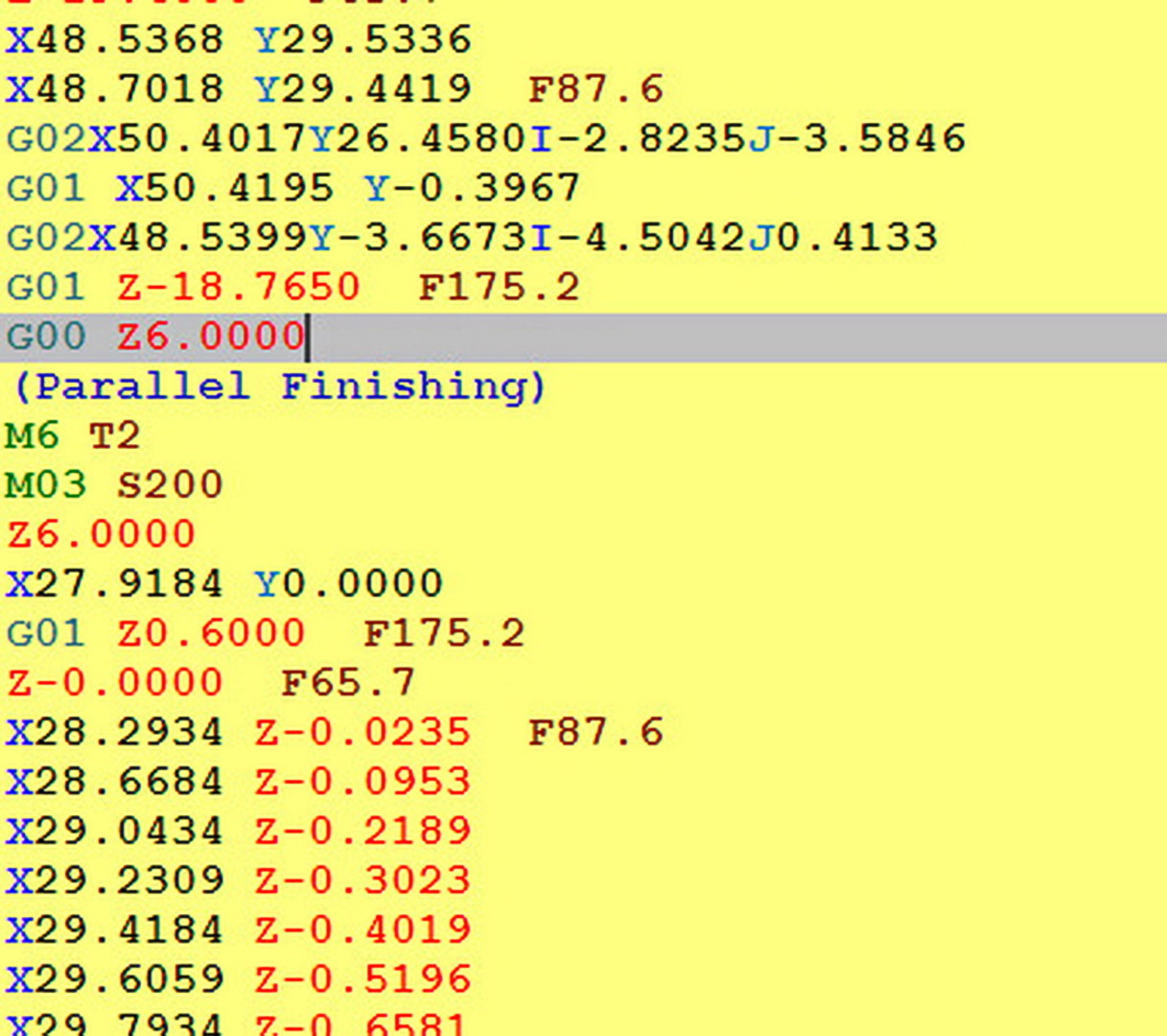

Elkezdtem áttérni a Fusion 360-ról a Solidcam-ra. UCCNC-t használok. Post processornak úgy néz ki a g_milling_3x jónak tűnik.
A problémám az, hogy a manual tool change opciót nem tudom beállítani. Meg van adva a tool change pozíció. Viszont szerszám váltáskor a generált G kódban, nincs ilyen, hogy kiállna a pozícióba, leállítaná az orsót és várna a starta.
Szóval nem tudja valaki, hogyan kell beállítani, illetve hol? A szerszámnál, a post processorban?

Posztproceszorral  generált cood igy kell kinézzen;
G00 gyorsmenetben felemelkedik Z
M6 T2 A szerszámcsere ( manuálisan vagy ATC)
M3 orsó irány
S200 forgási sebesség

én hiányolom azt hogy elmenjen tool change pozícióba, ami nálam x0,y0,z0, ez van megadva.
illetve nem kellene M0, hogy megálljon a program futás?
Vagy M6-ra is megáll és vár amíg nem indítom az orsót?
2am4nwzib
Az M01 opciónális progran stop
   M05 őrsó stop/rotation
   nem tudom ezeket hogy kezeli a UCCNC !!
A G00 G28 kell beirni visza az eredeti Home pozicióra
Például;  G00 G28 G91 Z0 (biztos nem pozitiv értékű ??)
          G00 G28 G91 X0 Y0
