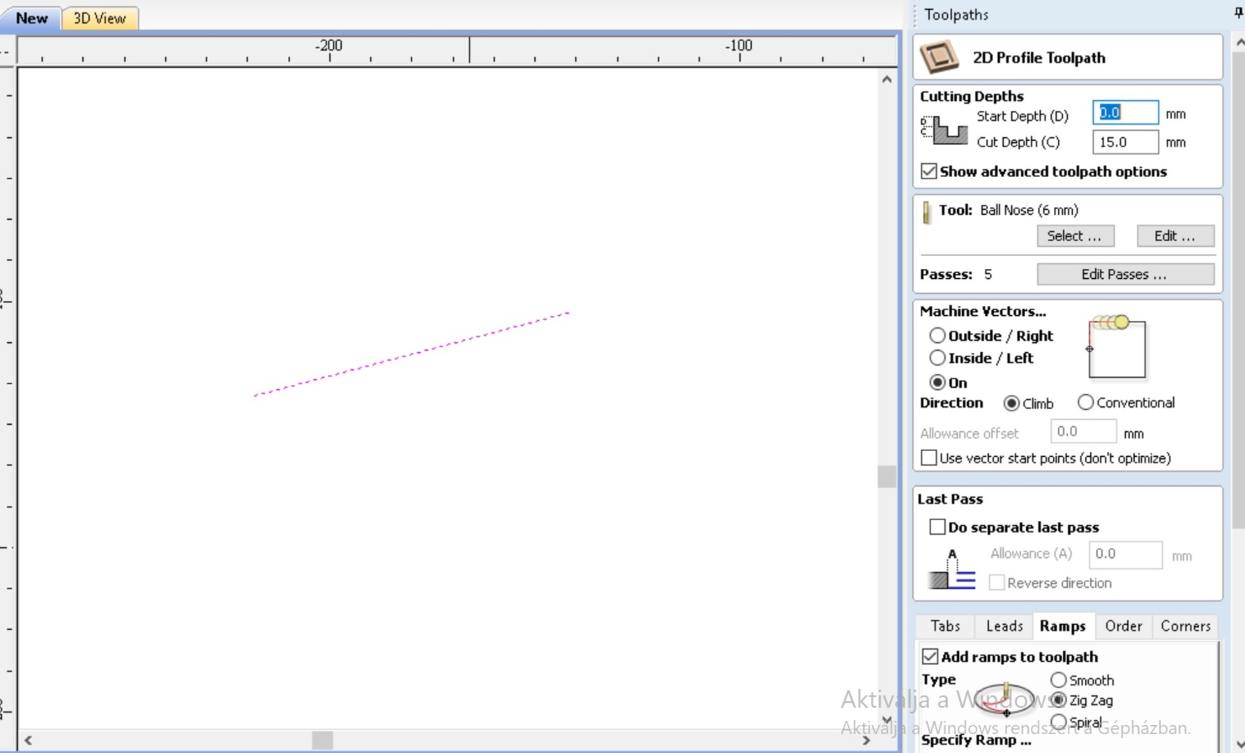

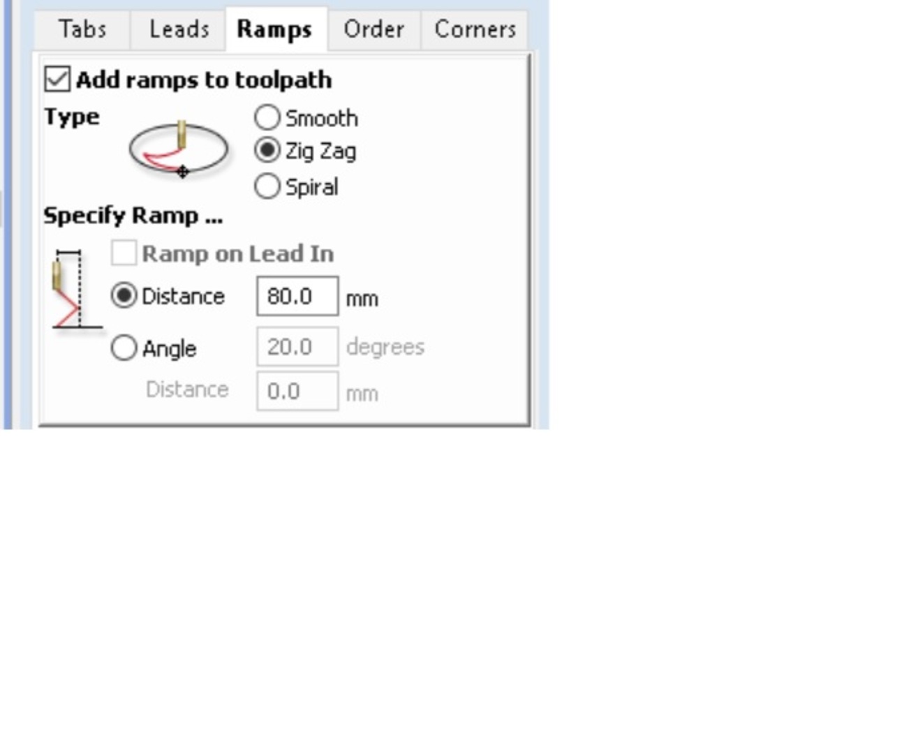

Aspire-nál, ha több fogással szeretnék marni egy nyitott vektort (pl. vonalat), hogy lehet beállítani, hogy ne fusson vissza a kezdőpontra G0-val, hanem a végponttól menjen vissza, újabb fogással.
h02ya9ti7
A 2D profil marásnál a rámpánál lehet az oda vissza marást beállítani.
MATEEEL
Köszönöm a választ, tényleg egyszerű a megoldás. Rájöhettem volna...

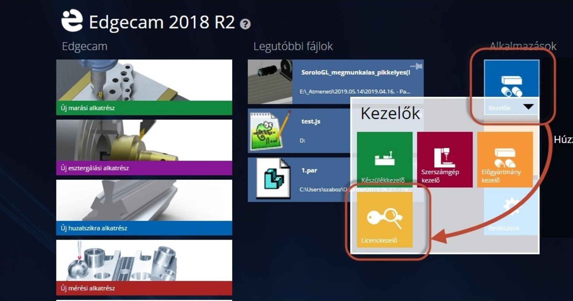

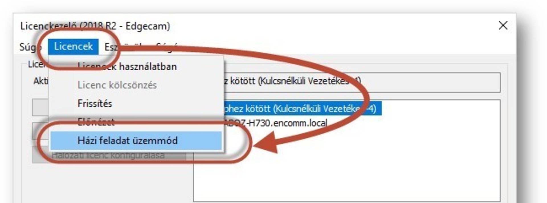

Valaki tud ajánlani működő CAM programot?
Amit eddig próbáltam mind licenc alapján dolgozik vagy nem dolgozik vagy nem az ami nekem kell!
Elsősorban marást szeretnék szimulálni és g kódot generálni !
Nekem az EdgeCam mindig licencet kér!
Köszönöm a segítséget nem vagyok nagyon kezdő a témában !
Üdv,
a megoldás Fuison360.
Van topikja is, [#t237p1#]
2am4nwzib
"Nekem az EdgeCam mindig licencet kér!"
Biztos? Akkor tehát nem Free?

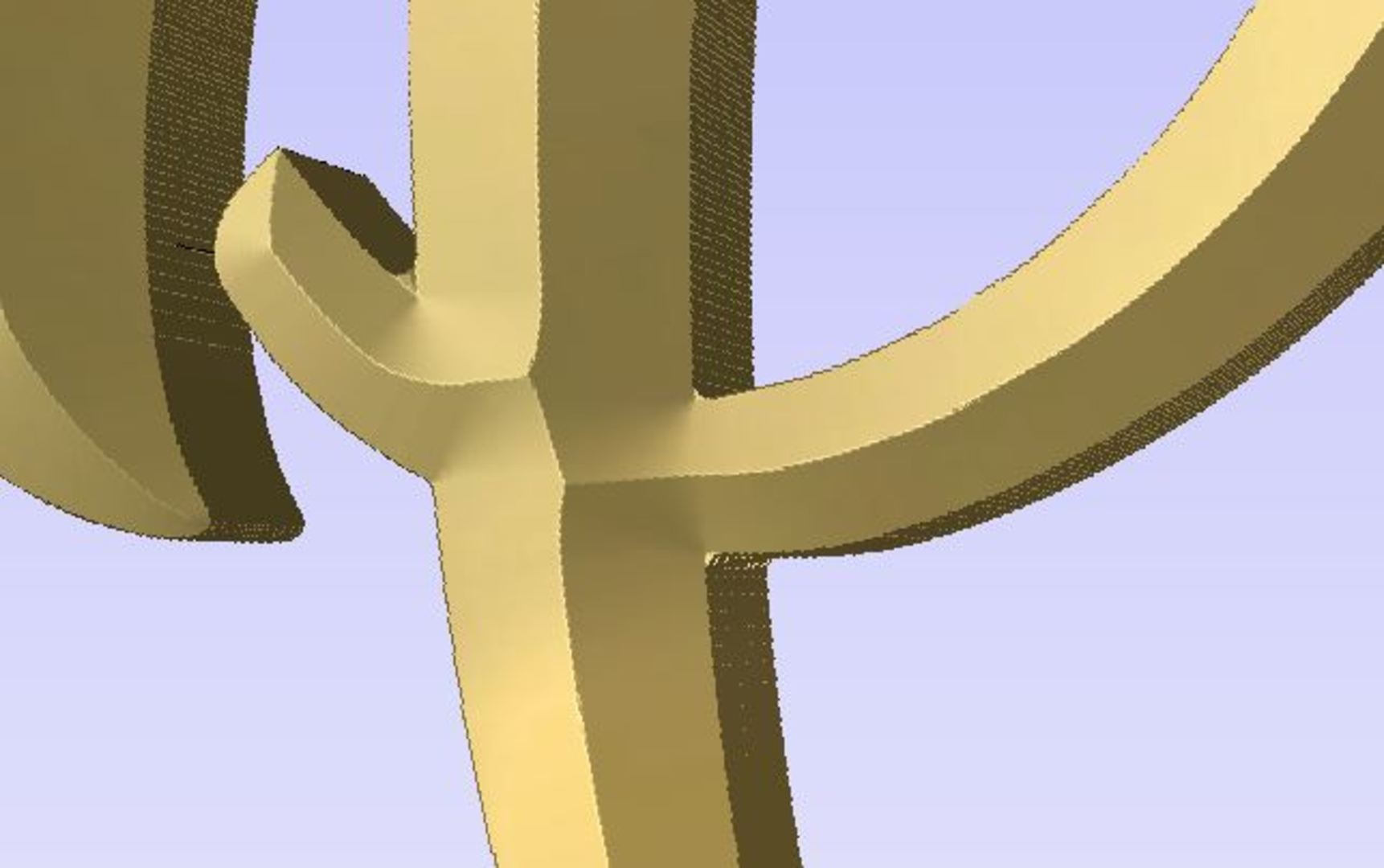

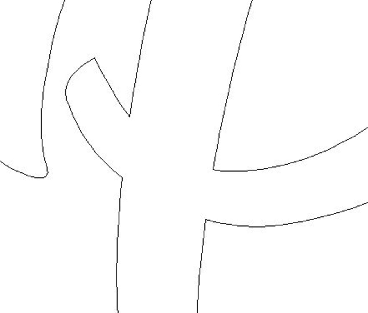

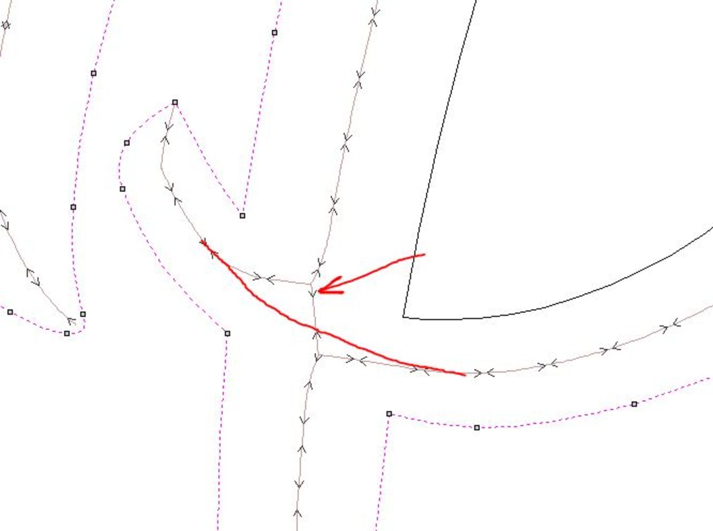

Sziasztok! abban kérném a segítségeteket, hogy szeretnék aspire-ben prizma marású betűt készíteni, és a gondom az hogy az egymást keresztező vonalaknál nem a betű vonalvezetésével készíti a pályát. Nyilván nem is tudhatja mivel nincs jelölve csak a körvonalból generálja. Az a kérdés van- lehetőség arra, hogy valahogy bejelöljük a vonalvezetést ill. korrigáljuk.
2am4nwzib
Egy rákereséssel a Youtubra ezt dobta ki .
6dvb4peg3
Köszönöm de ez egy kissé macerás módszernek tűnik főleg úgy hogy ebben a betűtípusban egyetlen egyenes vonal sincs, én arra lennék kíváncsi, hogy a belső már közép nyomvonalat lehet-e módosítani?
2am4nwzib
Szerintem a rajzot kenyeb szerkeszteni mint a szerszámpályát.
6dvb4peg3
Próbáltam a rajzot szerkeszteni illetve két részre bontani ( ez ennél a betűnél lehetséges de pl az "O"-nál már nem mert annál ugyanaz a vonal fut saját magán keresztül ) Sajnos ez a módszer sem járható mert a két szerszámpálya olyan formában nem egyesíthető, hogy a kettőt kombinálja.
 Ha valaki tud olyan megoldást akár más programban vagy verzióban ( 8.5 ) ami ezt a problémát megoldja kérem segítsen. Nem ismerem az Aspi. minden lehetőségét, a lényeg az lenne, hogy 120 fok V maróval tudjam marni, és a képeken látszó hibát nem az alapforma változtatásával lehessen kiküszöbölni. ( és ne utólagos kézi farigcsálással )
2am4nwzib
Itt F-Engrave szabad  forráskódú kis progi , nem kell telepiteni inditható a deskstop-ról is (LinuxCNC-re volt kifejlesztve ) .A generált ,,ngc,, formátumot átirni ,,nc,, re ,Seting/GeneralSeting átváltani inch/mm.
6dvb4peg3
Köszönöm, nem vagyok róla meggyőződve hogy ez a program a megoldás az adott problémára, de egy próbát talán megér.
