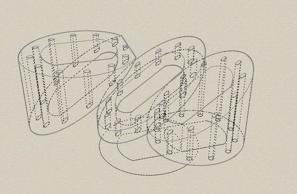

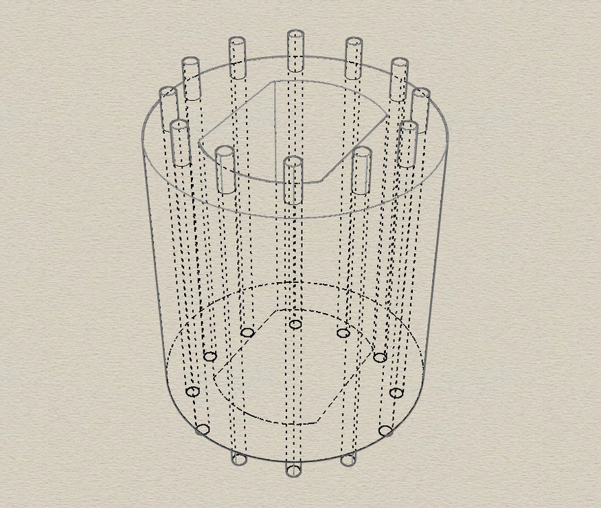

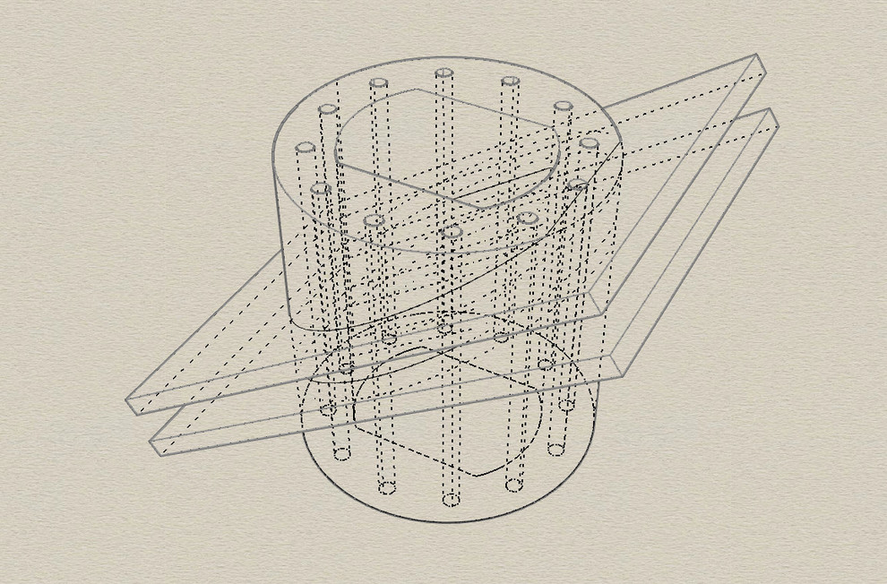

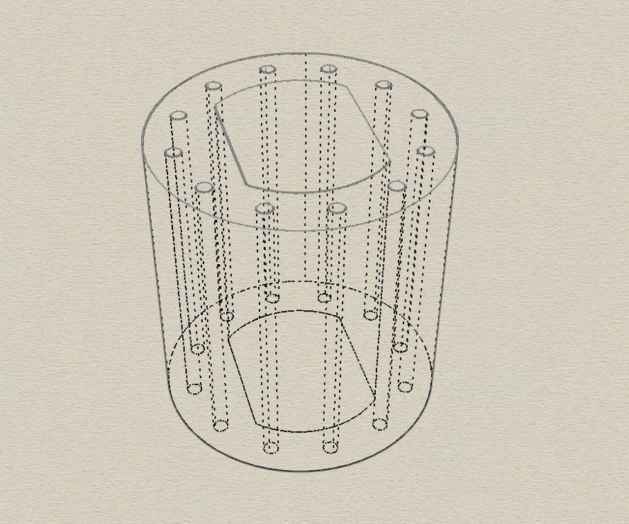

Hogyan lehet Solidworks programban egy szögben elvágott henger palástjára menetes furatokat körben kiosztani?
Összeollóztam egy szemléltető képet, hogy könnyebb legyen elképzelni. Próbáltam már körben görbét létrehozni ,hogy pattern curve paranccsal kiosszam a furatokat de a görbét magát se sikerült létrehoznom ((projectel egy félgörbét igen de úgy nem működött a dolog))
Segítségeteket előre is köszönöm.
Sajnos nem erkezett meg a szamitogepem, igy csak elmeletben tudok probalkozni is.
Erre a feluletre talan a legegyszerubben ugy fogsz tudni ellipszist rajzolni, ha csinalsz egy sikot kozepre es arra a sikra vetited a test konturt.
Furatot szerintem nem fog ra kiosztani, mert ettol a gorbetol mindket iranyban lesz anyag.
Az extrude cut jo esellyel megetetheto vele.
Ha eloffszeteled az ellipszist, akkor talan a hole wizzard is mukodni fog, csak nem lesznek egyforma melyek a furatok.

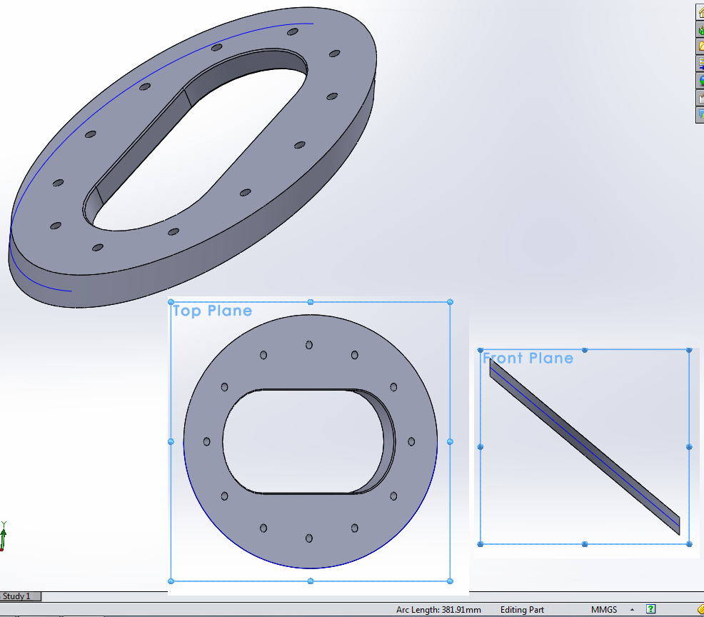

A rajzodon nem a paláston vannak a furatok hanem a metszett sikon!
Mintát kell másolni (pattern curve) nálad a (furat) ezt kontura fel lehet vezetni pl...[#wave]
