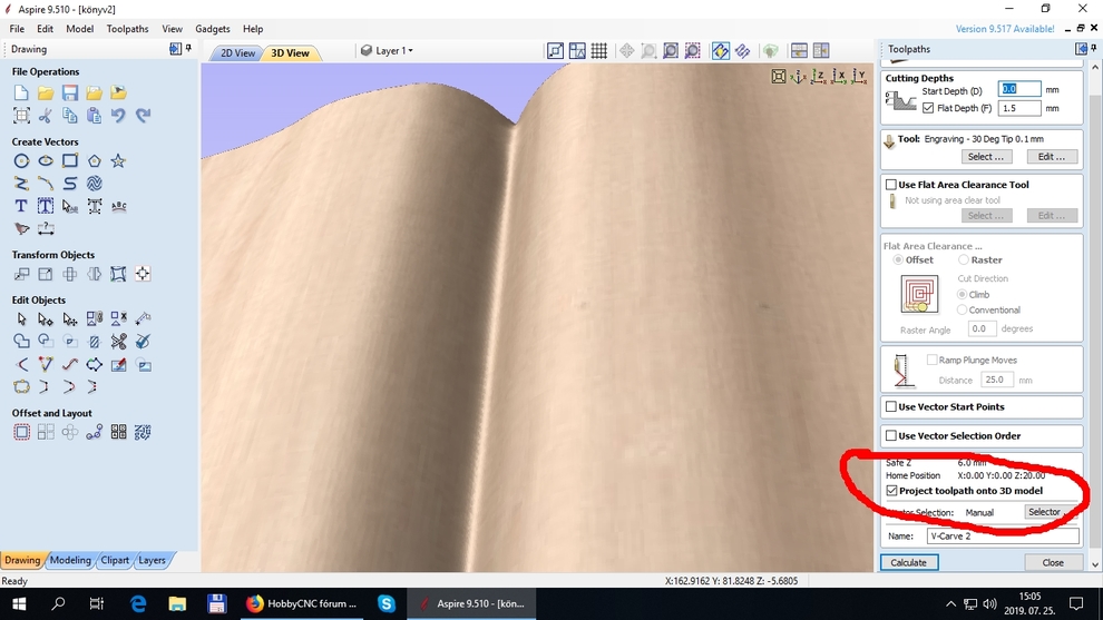

Próba képen letöltöttem egy stl fájlt, és beimportáltam. És ugyan ebbe a projektbe beimportáltam a vektoros szövegemet is. És itt akadtam el, hogy hogyan induljak a kettő összedolgozásának. Az stl egy gömb felület, és erre szeretném ráhúzni a szövegemet. Próbáltam keresni oktató videót, de azt se tudom, hogy hogyan keressem.

Jelöld be a Project onto 3d modellt.
Ha a Vectricet megnyitod, a help szekcióban találsz egy rakás videót a cég saját honlapján, ahol az alapfogalmakat, alap műveleteket bemutatják.

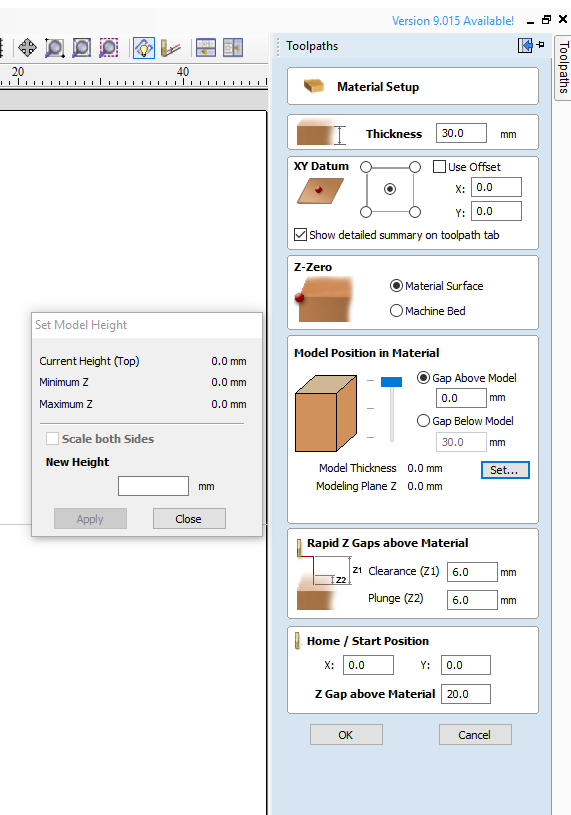

Hogy tudom a "SAFE Z" értéket nagyobbra állítani??
gabi
Szia
Szerintem itt, a Z1 érték de a többiek talán rá bólintanak  én AC-t használok azért nem nem merem 100ra mondani
happisusu
Köszönöm,[#taps] ez a magoldás
