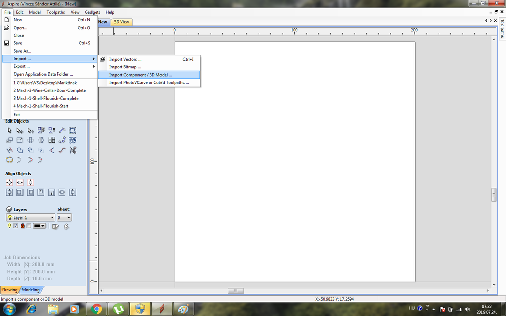

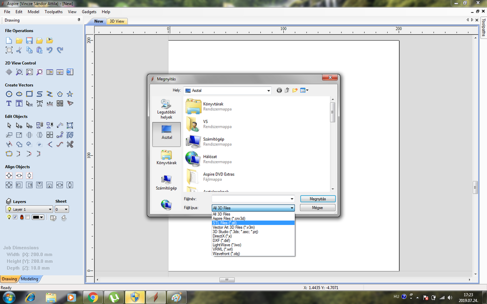

Aspire-ben létezik e olyan lehetőség, hogy egy bedigitalizált pontfelhőt, ami G-kód, vagy STL fájl formátumú, és ezt használni lehessen síkként, amire rá lehetne húzni az aktuális gravírozandó ábrát?
Eddig csak a saját síkot használtam, ami a programban ugye teljesen sík. Én azt szeretném, hogy bedigitalizálok egy anyag felületet, majd a kapott ponthálót használnám síknak, amire rá lehetne aplikálni az általam gravírozandó dolgot. Gyakorlatilag egyfajta felület követés.
Köszönöm szépen.
sanka74
Kedves Zoltán!
Régebbn foglalkoztam ilyesmivel és ha jól emlékszem STL fájlt be lehet importálni, és utána azzal már tudod szerkesztgetni.
sanka74
Segítség
sanka74
helyesen: azt már tudod szerkesztgetni
a86ifm7g5
Kedves sanka74!
Köszönöm szépen a választ. Bár még nincs digitalizált pontfelhő, de kíváncsi vagyok arra, hogy hogyan kell a pontfelhő STL fájlt, mint alapsíkot, és a gravírozandó ábrát összeházasítani az Aspire-ben.
