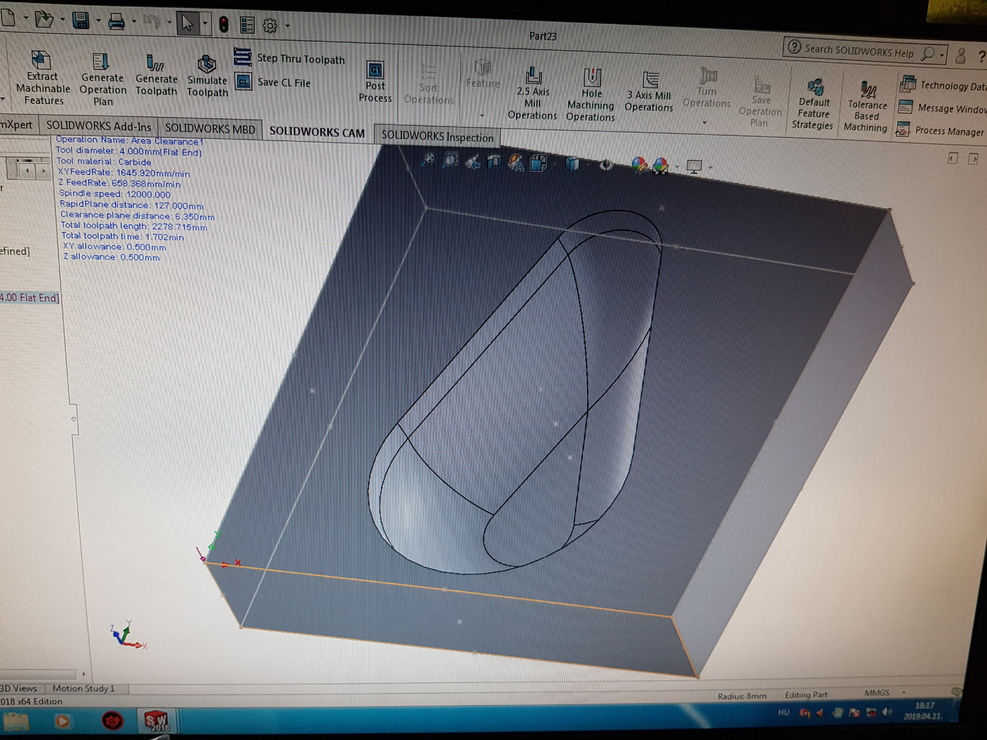

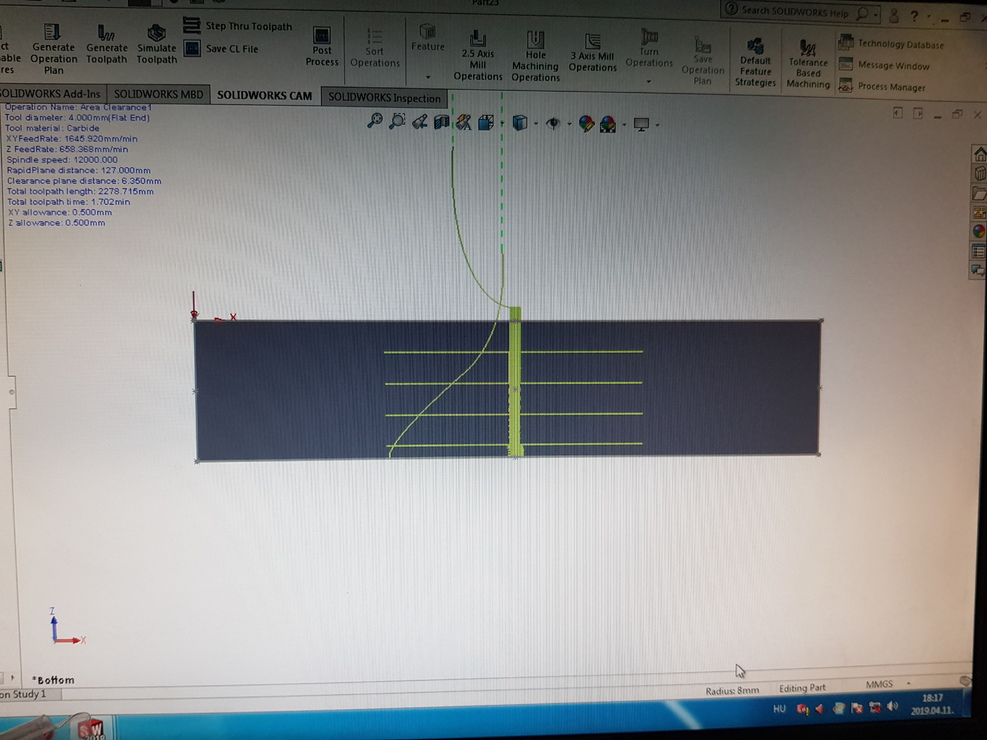

Szeretnék a képekben szerepelt alkatrészre, Solidworks 2018-ba progit generálni. Viszont abba a problémába futok folyamatosan, hogy teljesen kimarja a felső kontúr mentén és a rádiuszokat/íveket nem veszi figyelembe... Tudna valaki abban segíteni mit rontok el? A sima zsebmarás stb már megy szépen, de ezzel nem boldogulok... 2 napja youtube videókon élek de ezt nem tudtam velük megoldani. előre is köszönöm a segítséget.

Contour 3D Milling
s4bkvprb
Köszönöm szépen :)
Ezt már próbáltam leutánozni, de ez 2013 as verzió és nem nagyon boldogultam ezután a video után :/ (Nekem 2018-as)
2am4nwzib
Ugyanazok a funkciók csak más elrendezésben , a lényeg az nem
változott ;
--kontur kijelölése + Cam-ba (linkelese)
