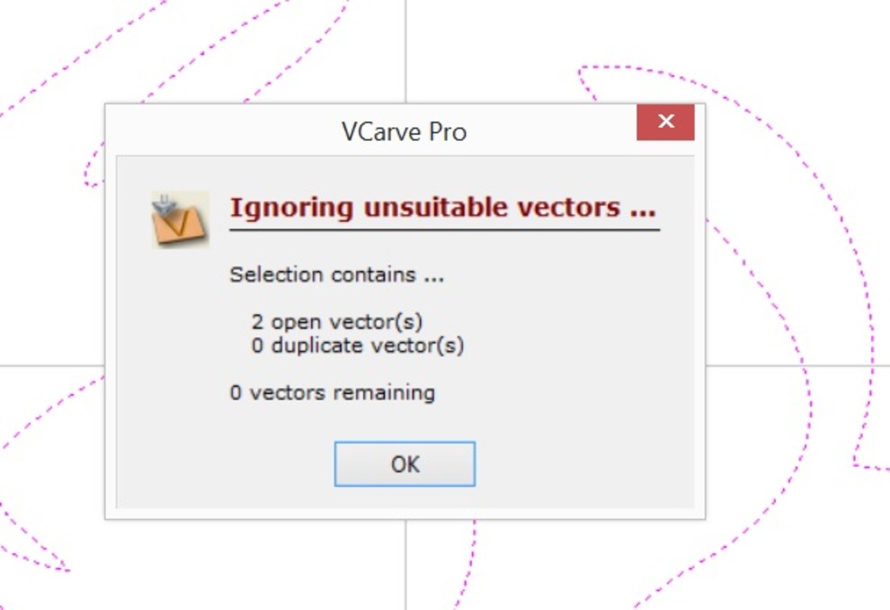

Ez mit jelent? Esetleg valaki meg tudja mondani?
Látom, hogy meg van nyitva 2 vektor és nincs duplikálva,
leokézom és nem csinál semmit.[#nemtudom]
Révész Richárd
Nem " meg van nyitva 2 vektor" hanem van a rajzon 2 nyitott vektor, amit zárttá kell tenni a maráshoz.
Szia! Köszi, de azért ezt nem értem, mert ez a dxf más cad  progikban zárt.
Devecz Miklós
Ha elvégzi a műveletet, akkor semmi baj sincs.
Előfordulhat, hogy van benne két olyan vonal, ami az eredeti rajz takarásában található, ezért írja ki.
Köszönöm, most megnézem![#eljen]
A joint vektors-ban a tolerancia túl kicsi értéken volt.
már jó köszönöm mindenkinek a segítséget!
