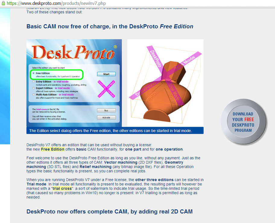

DeskProto v7, azt állítja hogy Free Editon persze DXF gondolom 2D-hez ?
Elvileg nem. Mashol vannak a limitaciok.
Köszönöm nektek, kicsit másfele kalandoztam, azért a késői reakció, desk protó jónak tűnik, meg fogom lesni

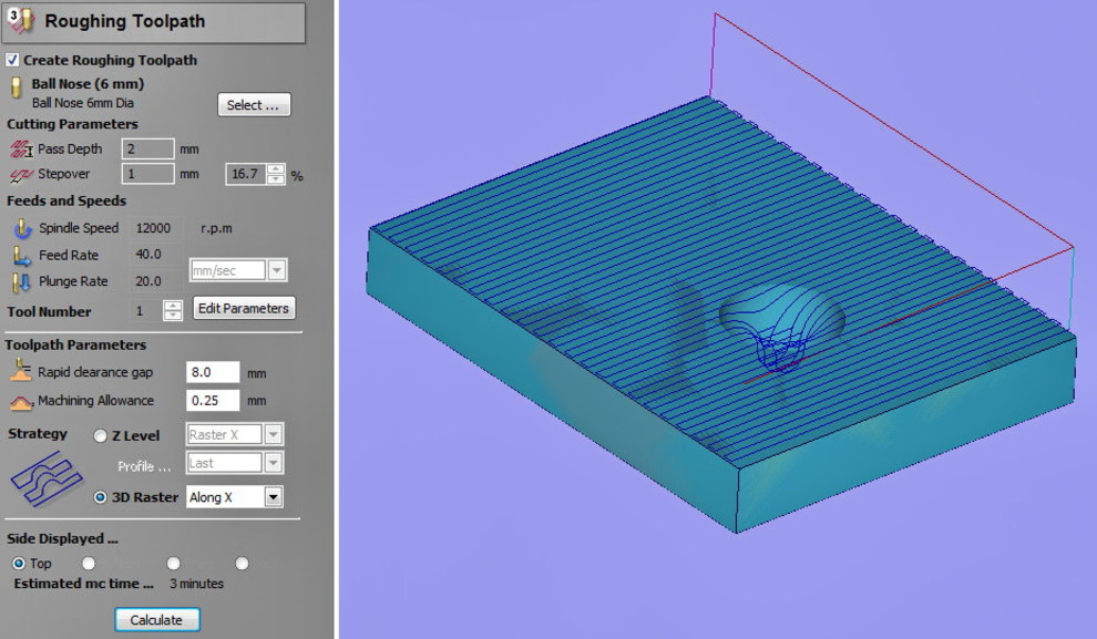

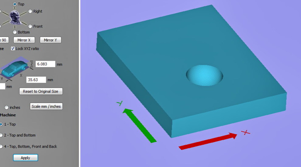

Eddig még nem volt rá szükségem, hogy lehet megoldani aspire 8.5 ben hogy pl egy D6 gömb maróval készítsek egy félgömböt már mint a helyét?
eddig  csak sima homlok marókkal dolgoztam de most jó lenne egy ilyen módi...
előre is köszi!

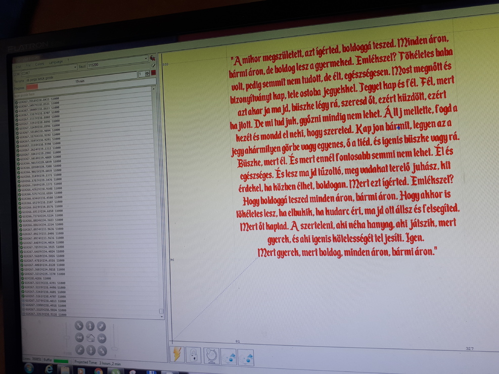

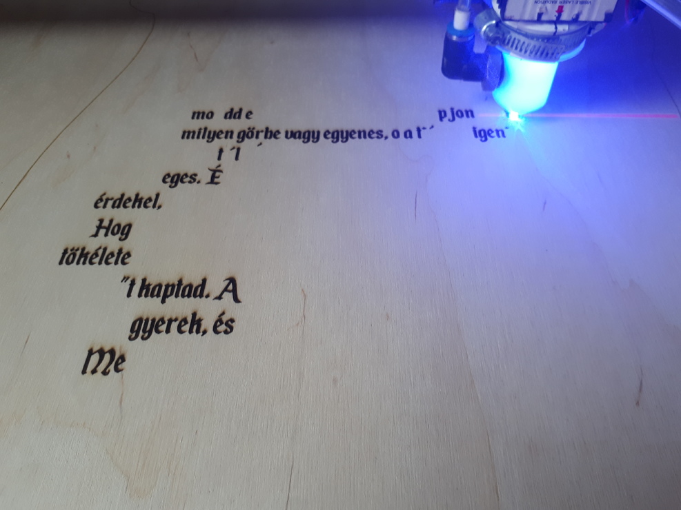

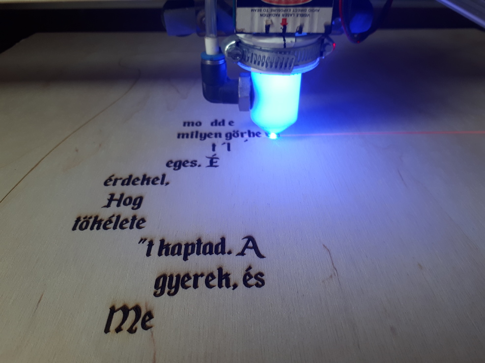

Sziasztok! Kérdésem lenne. Aspire-ben hogy lehet az útvonalat szerkeszteni hogy, arra menjen amerre én akarom. Adott egy kis kék lézer és egy verset gravírozok. A gép random szövegeket éget és nem soronkét teszi ezt.Azt szeretném hogy, sorrol sorra csinálja.

Gondolom a folyamat ez;
1)import DXF , vagy szövegszerkesztés Aspire-bem
2)V-Graver , szerszámpálya generálása
3)szerszámpálya elmentése(postprocesor)
4)NC/G kod import a driver-be
szerintem az 1,2 pont nincs gond
3) postproceszor a megfelelő??????(Mach3/UCCNC/Linux.....stb)
4) import ???? vagy transzfer ???? történik.
A generálát szerszámpályat érdemes megnézni egy másik progiba (CimcoEdit/NCPlot......)igy kizárásos alapon .......
juhasz
Eleve ilyenre szokta generálni a szerszámpályát. Nem a postp. a hibás ezért.
Talán ha soronként generálod a pályát, és aztán a G-kódot egybe generálod le, akkor soronként megy.
