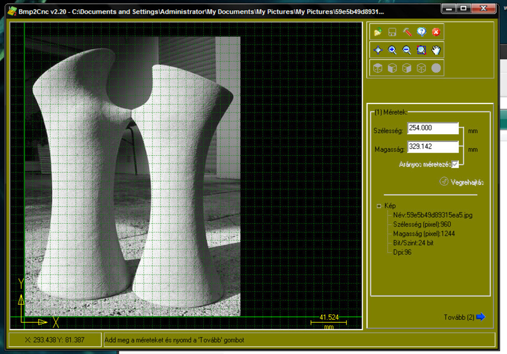

Képből készíted a 3D modellt?
2am4nwzib
fehér/fekete ill árnyalatok
igen
miért nem úgy kellene? :)

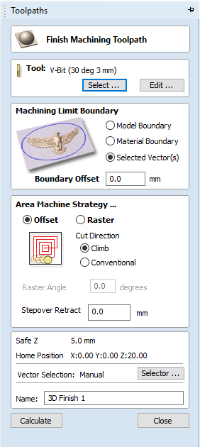

de én mezei egyszerűen Aspire-ban hívtam be a képet majd ugrasztottam neki a gépet...
ami elég jó eredményt is adott, csak nem tudom hogy módosítsam a mélységet mert ilyet nem igazán lehet megadni ahogy azt a melléklet képen is lehet látni..
A Modeling fülön. (baloldalon).
Kiválasztod a módosítani kívánt modellt klikk, vagy jobb gomb és Properties.
https://docs.vectric.com/docs/V9.0/Aspire/ENU/Help/Modeling/Component%20Properties/Component%20Properties.html
és megint tanultam valamit, köszönöm!

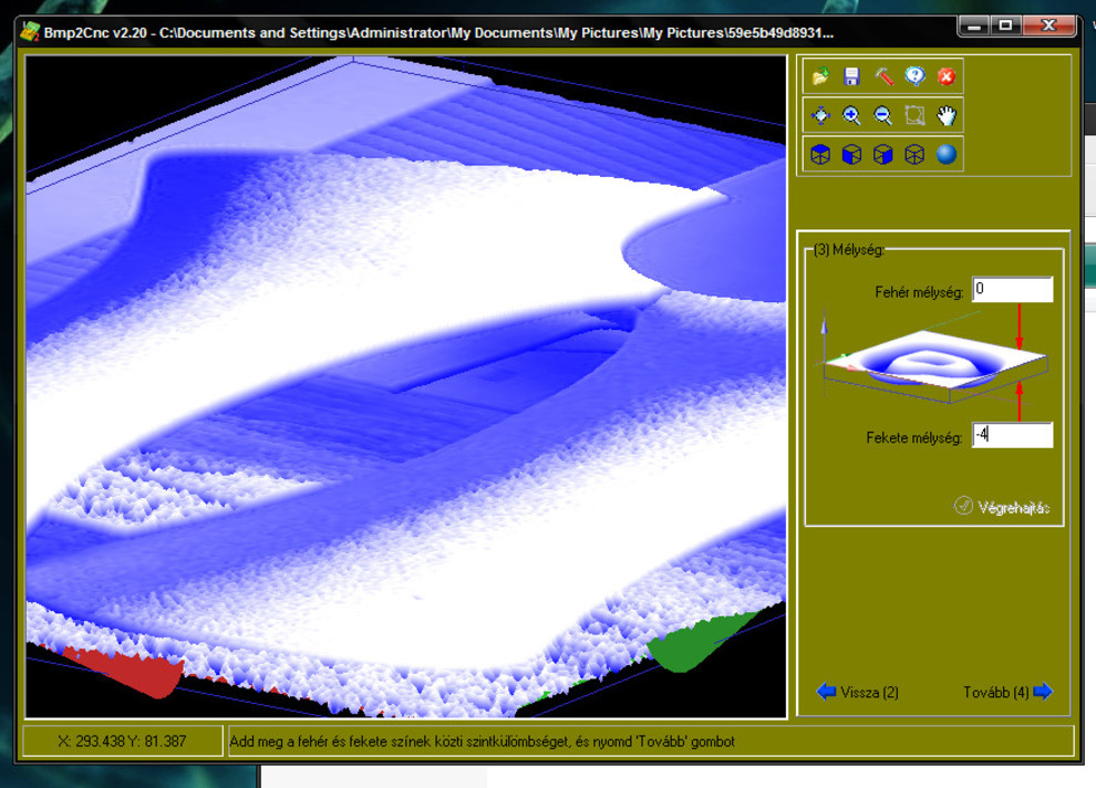

Egyszerűbb (fazisokra bontya dolgozik mind a CUT3D) de a legjobb  benne a fehér/fekete (magasság és mélység)funkciója ,képekhez  ideális ha nincs (grayscale/alpha).

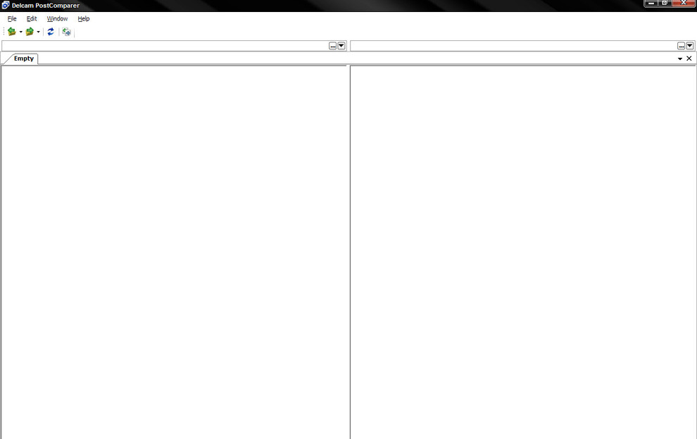

   DE; 3 tengelyhez felhasználhatod ,,Fanuc0,,post-p
       vagy használhatod a PostComaparer (összehasonlító).
