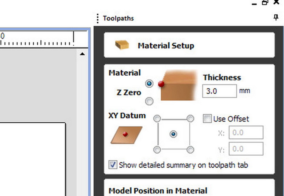

Látom többen már megjárták(Aspire/ArtCam) hogy CNC-megmunkálás végén ;
G0 X0 Y0 Z0
M30
bele  szántanak ill szerszám-törnek
Miért van ez!!!!!!!!!!
material setup-ban ,, Z Zero ,,lent van ,,ALSÓ Ponton,,
megoldás; 1),, Z Zero ,, felülre (foto)
          2) Kodot átírni pl (G0 X0 Y0 Z(Kellő magasságura)
                              M30
          3) vagy teljesen  kitörölni(G0 X0 YO Z0 )

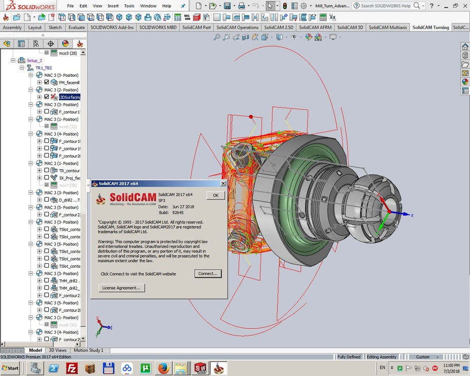

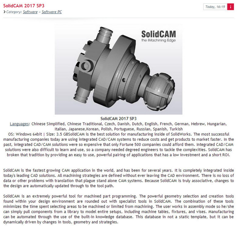

Megjelent a (piacon)  az új ,,SolidCam,, persze SolidWorks-ra ,
magyar változattal is .  És még Mach3 posztproceszor is van hozzá akit érdekel .

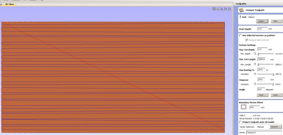

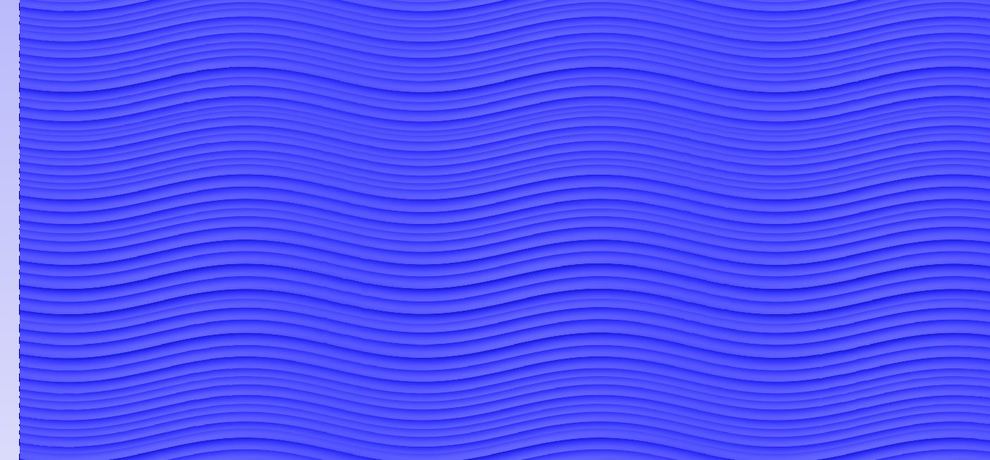

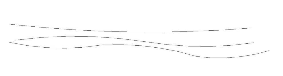

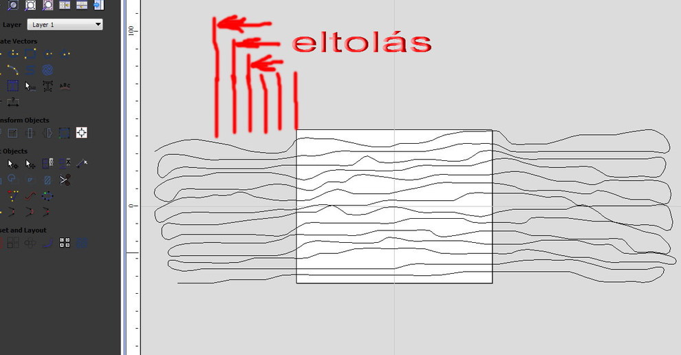

Az aspire programban szeretnék random marási pályát létrehozni, hogy ferdén is menjen de legyen benne nagy íves rész is.
Próbáltam a Create Vector Texturevel: lettek íves részek de egymás alatt és nem eltolva a hullámok.
A Texture Toolpathnál pedig lettek ferde nyomvonalak de ív nincs bennük.
Mintaként rajzoltam három vonalat, hogy milyet képzeltem el, persze ez sűrűbben.
Van valamilyen beállítás amivel ezt el lehet érni?
Köszi szépen!

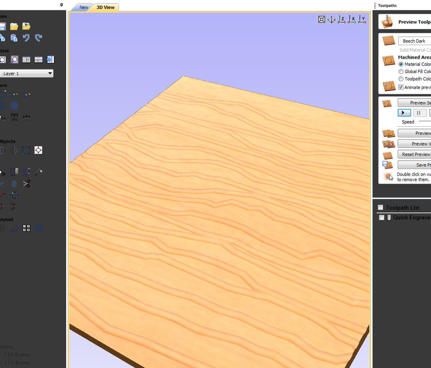

A lényeg az hogy  ,,zárt konturt,, kell szerkeszteni 1(ábra)
megmunkáló funkció pedig ,,Engraving,,

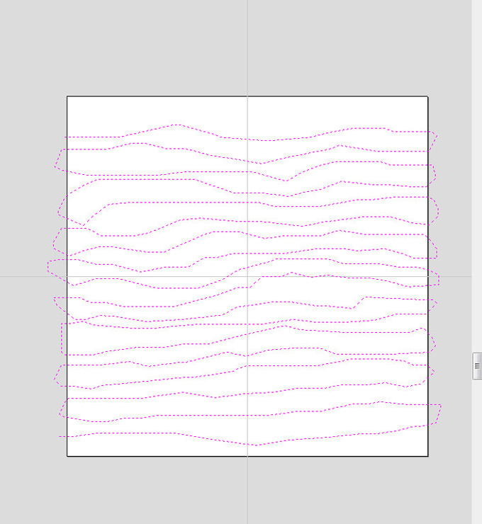

h02ya9ti7
Köszönöm a választ, csak azt felejtettem el még kérdezni, hogy nem rajzolnám meg mert így csak egy fix ábra lesz, hanem ezt többször akarnám az előnézetre nyomva generáltatni, hogy mindig más nyomvonalat mutasson véletlenszerűen.
2am4nwzib
Semmi gond , a rajzot nagyobbra kell szerkeszteni és eltolni minden egyes megmunkálásnál.

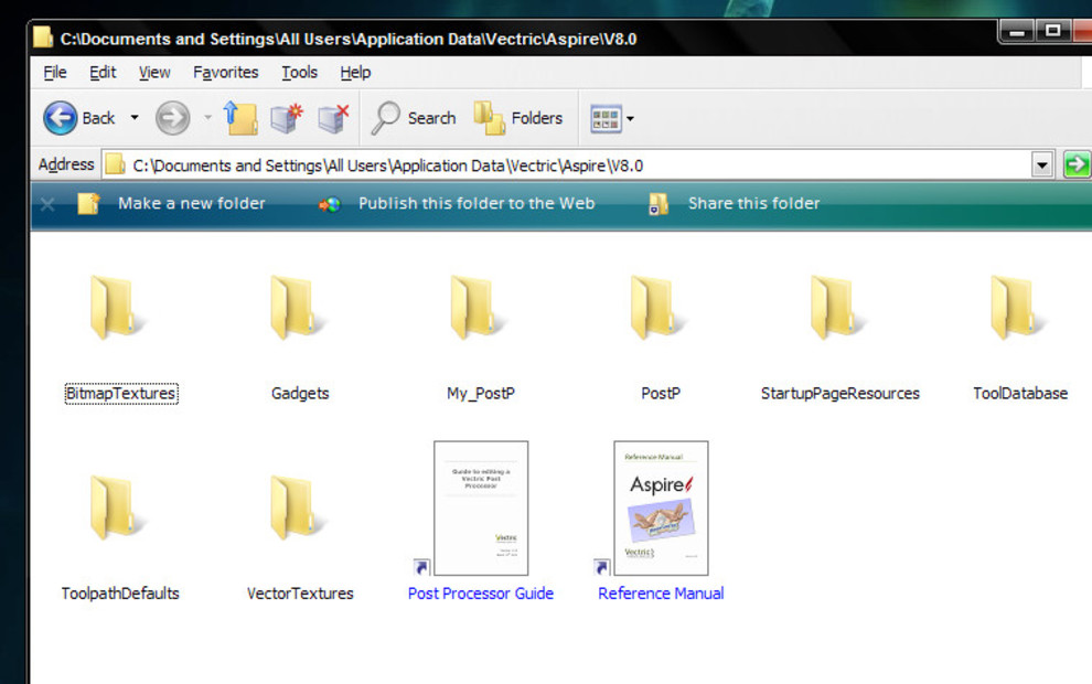

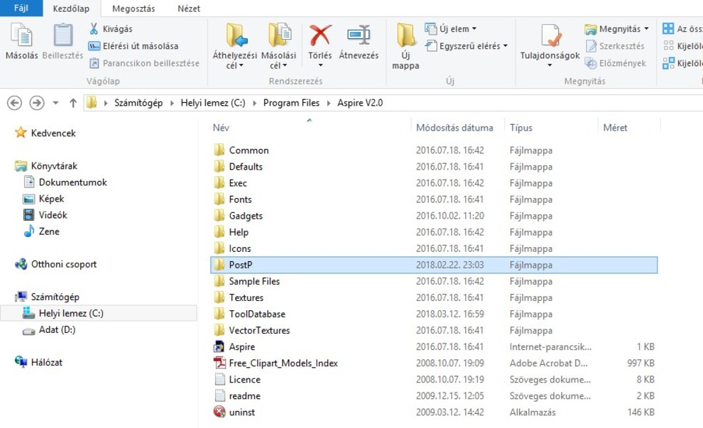

Az Aspire -ben, hol van tárolva a posztprocesszorok?
Kösz, ha segítesz.
2am4nwzib
Hello
Danibá
Nálam XP-én itt.
55kv34cjs
Win8 alatt
Köszi![#eljen]
Megvan. Hogy az anyját. Emlékeztem rá, hogy valami csavarral lehet megtalálni.
De, erre nem gondoltam.
[#taps]
Köszi![#eljen]
