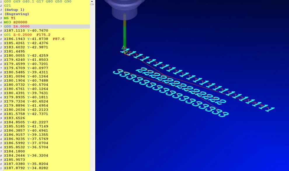

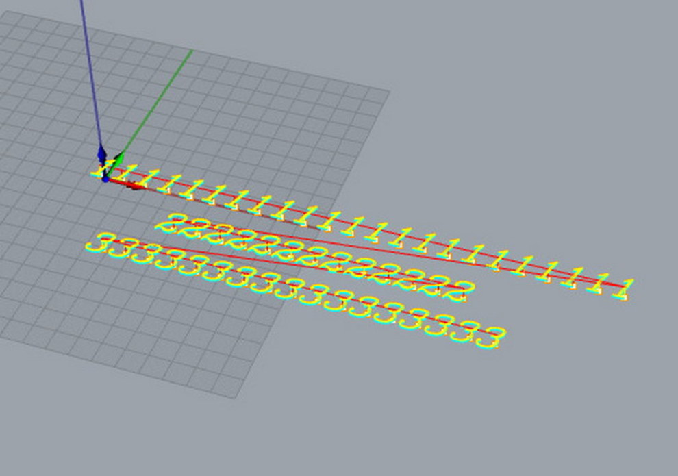

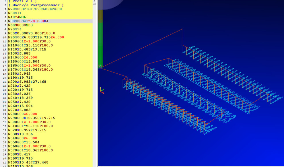

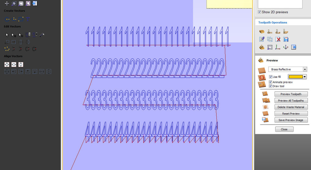

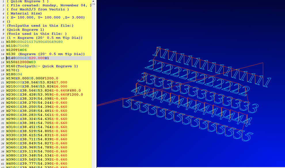

Ezzel a problémával én is küzdöttem, próbátam a soronkénti cód generálást ia, de akkor is ugrált a soron belül.
2am4nwzib
Érdekes más CAM-proginak meg sem kottyan!!
2am4nwzib
Vectric Cut2D-én működik !!
juhasz
Kijelölsz egy sort, generálod a pályát. Kijelölést megszünteted, kijelölöd a következő sort, generálod.
Aztán a kód generálásnál már egybe tudod vonni a sok szerszámpályát.
Ez csak egy ötlet, nem biztos, hogy működik. Engem igazából nem zavart, hogy ugrál, nem próbáltam ki.
kbsnemh57
Megnézem köszi!

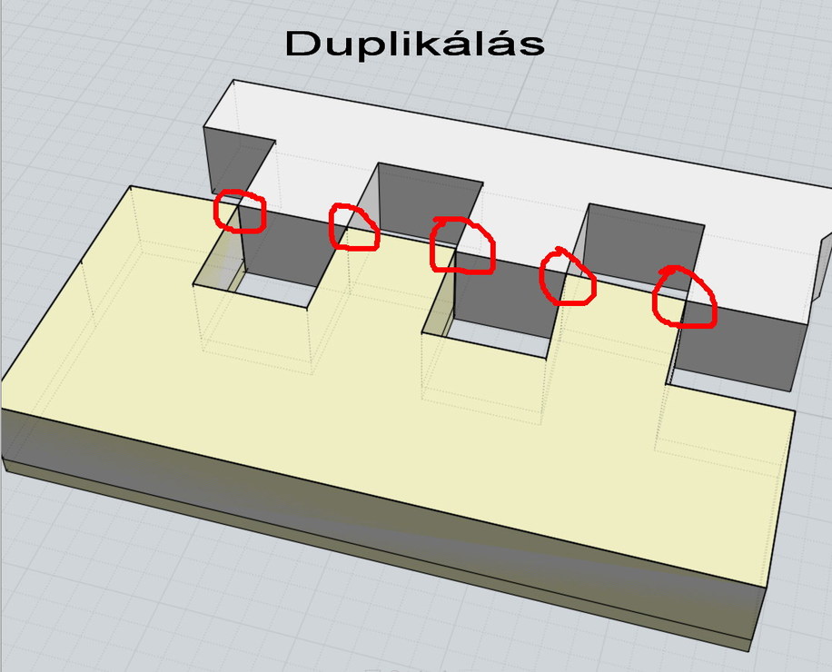

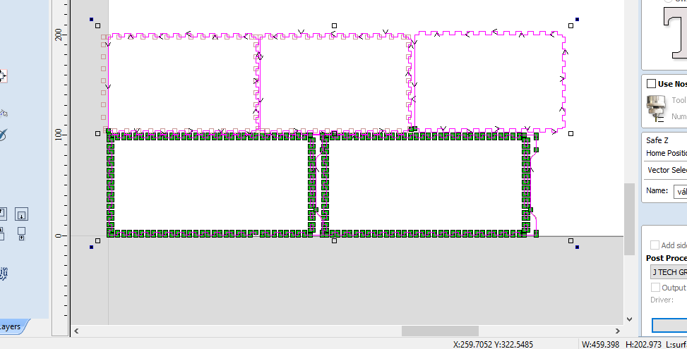

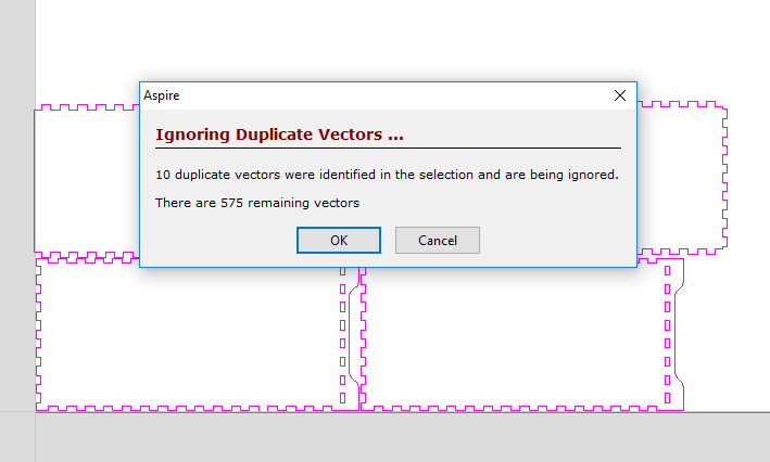

Sziasztok! Segítség! Duplikálást hogy lehet megszüntetni.
Vagy mi ennek a módja hogy, ne kapjam ezt az üzenetet.Ha vágom a mintát vannak pontok ahova elmegy a gép de nem csinál semmit.[#csodalk][#nemtudom]
2am4nwzib

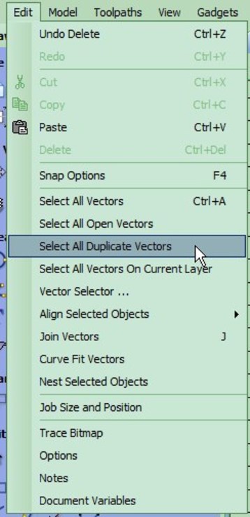

eltávolítani egymástól
2am4nwzib
Vectric VCarvePro-n is működik !!
Béni
Kiválasztod a duplikáltakat és törlöd.
kbsnemh57
Köszönöm menni fog... [#eljen]
