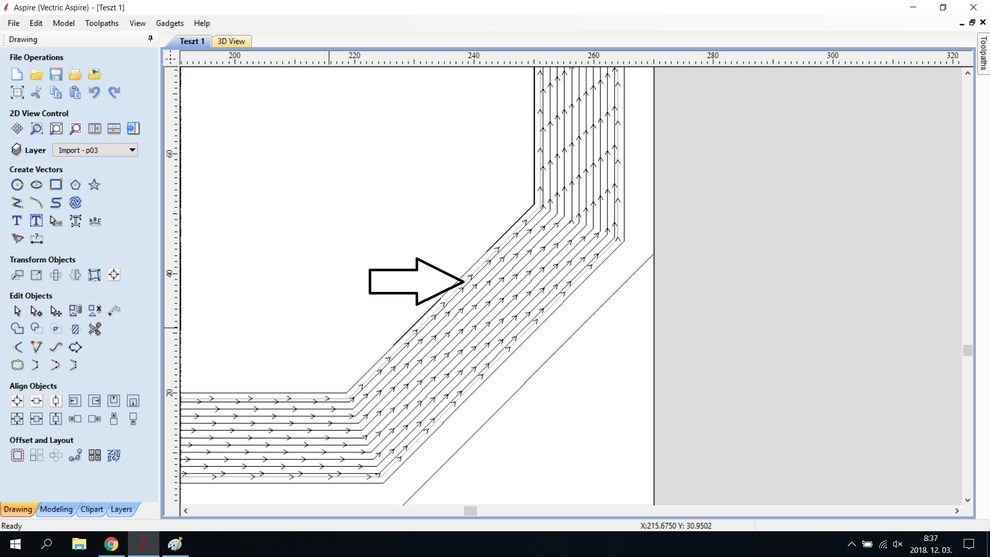

Közben találtam egy nem túl friss, de nagyon jól működő progit a DXF Halftone 2.1 -et. Teljesen keze, semmi vízjel...
:)[#kacsint]
Földi Péter
Közben kiderült, hogy a Z értéke nem szabályozható manuálisan. Így továbbra is keresek HALFTONE progit, ami paraméterezhető.

Köszi így tudtam megoldani. Vonalas marással éltolásokkal. Majd még lehet átlépéseket a vonalnál kiszerkesztem mintha egy spirál lenne mert így mindig van z kiemelés új vonalnál de ez már ha így marad is jó.
Bocsánat ha nem jól fogalmaztam de nem tudtam hogy is írjam le  a problémám. [#rolleyes]
Köszönőm az instrukciókat.  [#eljen]

A Vectric Aspire 8 tud ilyet, csak le kell tölteni a Half Toner Gadget-et hozzá. Ezt már próbáltad?
2am4nwzib
Én most telepítettem a Halftoner(Aspire v8.0)és nagyon jól működik [#eljen]
