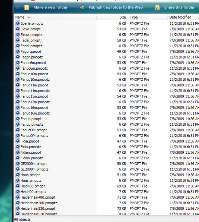

Mikor a NC kódot generálod a postprocesor fülnél keresd ki a ,,Fanuc Generic vagy 0M ,, (3Ax)......kell működnie.
2am4nwzib
PM-2018
Már nincs külón ;Exchange/DuchPost.......
inkább a AutoCad-ra hasonlít mint a régi Delcamra.
rbf8ifs8m
A DuctPost programot telepítettem, de nem hozott változást.
Szép ez a lista amit a képen látható, de én nem találom a gépemen. A posztprocesszor kiválasztásakor beadja a powermill telepítési mappáját a programfile mappából, hogy onnan tallózzam be a kívánt pp-t, de én ott nem találok egyetlen egyet sem, nem hogy lyen listát, mint ami neked van.
Eddig az Aspire programot használtam, de nagyon fapados, és szeretném, ha forgató használatakor mind a négy tengely mozogna. Ha a powermillel nem boldogulok, akkor lehet, hogy megpróbálkozom a mastercammel, azt hiszem, az is tudja az egyszerre 4 tengely vezérlést.

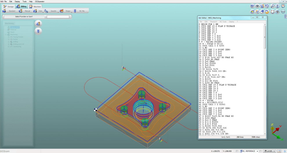

Mach3 CNC vezérlő program ][17143]  hozászólásod képei melyik programból származnak?
2am4nwzib
Hello
A MadCam , plugin Rhinoceros-ban Link itt
Messer
Köszönöm! [#worship]
A Rhino 90, a madCAM pedig 30 napig próba... [#eljen]
