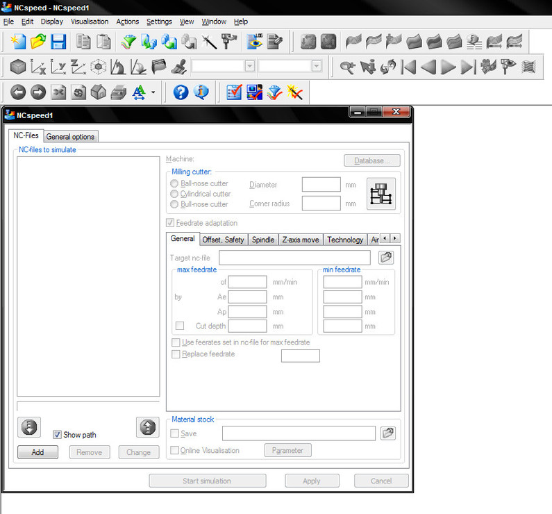

,,Optimization NC file ,, progik erre valók ,,NCspeed,,

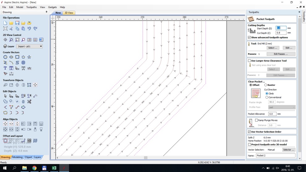

Van egy olyan problémám hogy zseb marást szeretnék de körkörös megmunkálással a rasteresen felejtős nem szép a megmunkálása lehetséges e az útvonalat beállítani úgy hogy egy irányba menjen ne forduljon meg az irány? 15mm széles a nut mit gravíroznák 0.8mm mélyen.
Próbáltam már ArtCam ban is ugyan ez a probléma. Vagy van valami spéci progi mi kényszeríti a pályát hogy ne hagya el a maró az irányt se meg a spirált is ?

Gondolom a zsebmarást körkörösen szeretné nem raszteresen..[#nemtudom]
Devecz Miklós
A Vectric a zseb marást úgy készíti el, hogy a beállított forgásiránynak megfelelően először megcsinálja a külső (belső) szélt a jó él kiképzés miatt, majd elkészíti a belső (külső) élt. Ahhoz, hogy mindkét él jó minőségű legyen, irányt vált. Ezt szeretné csak egy irányúvá tenni.
Azt hiszem erre a Vectric nem alkalmas.

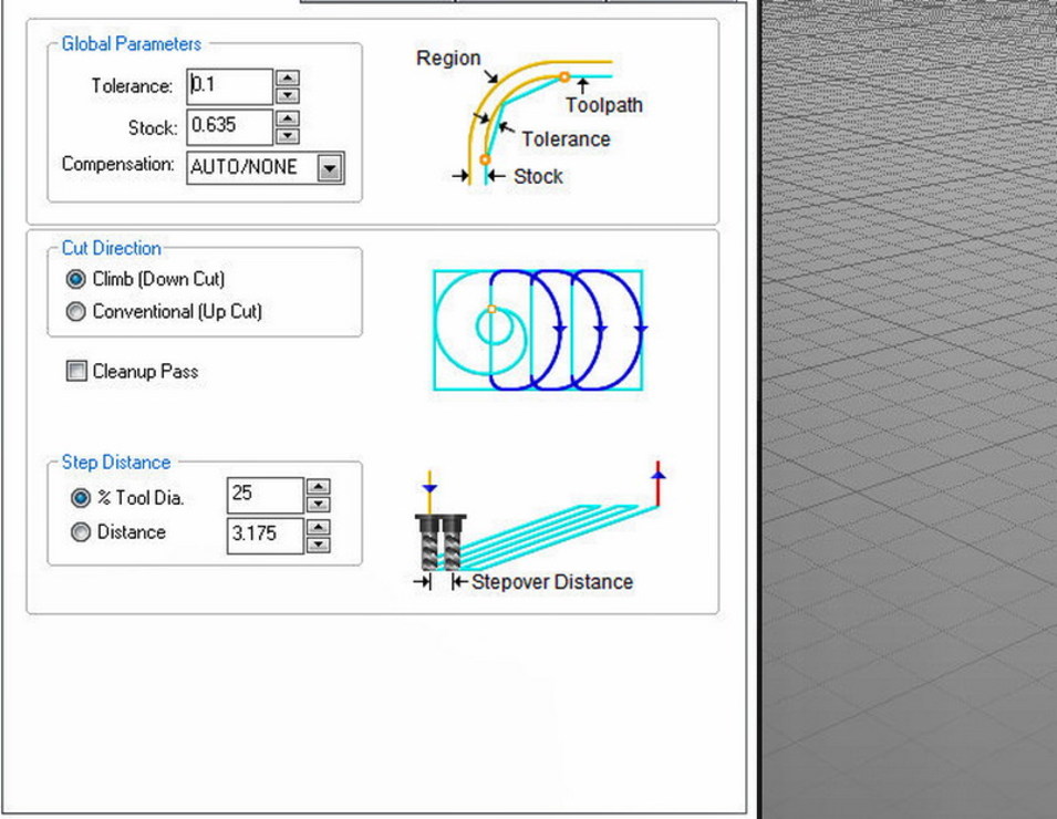

Létezik ilyen funkció , de nem a Vectric/Artcam-ban

Ha nincs "sziget", akkor a Vectric is tudja.

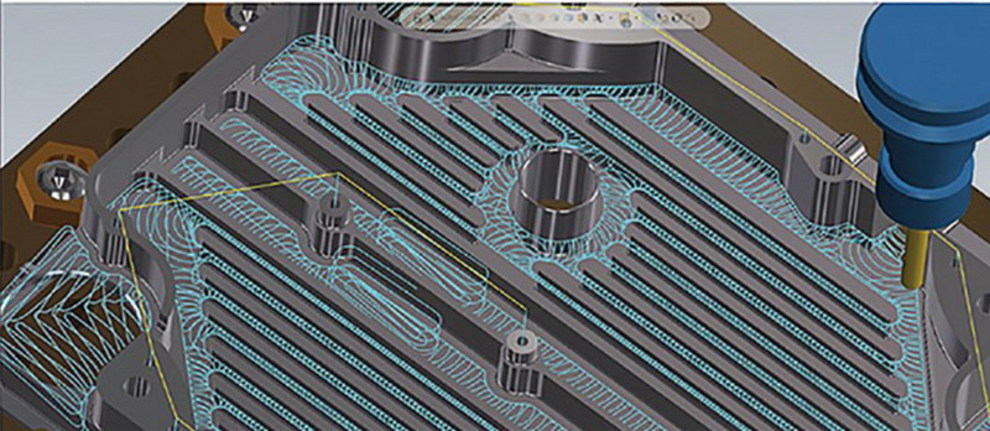

Ilyesmit ? ,,Trochoidal milling,,
