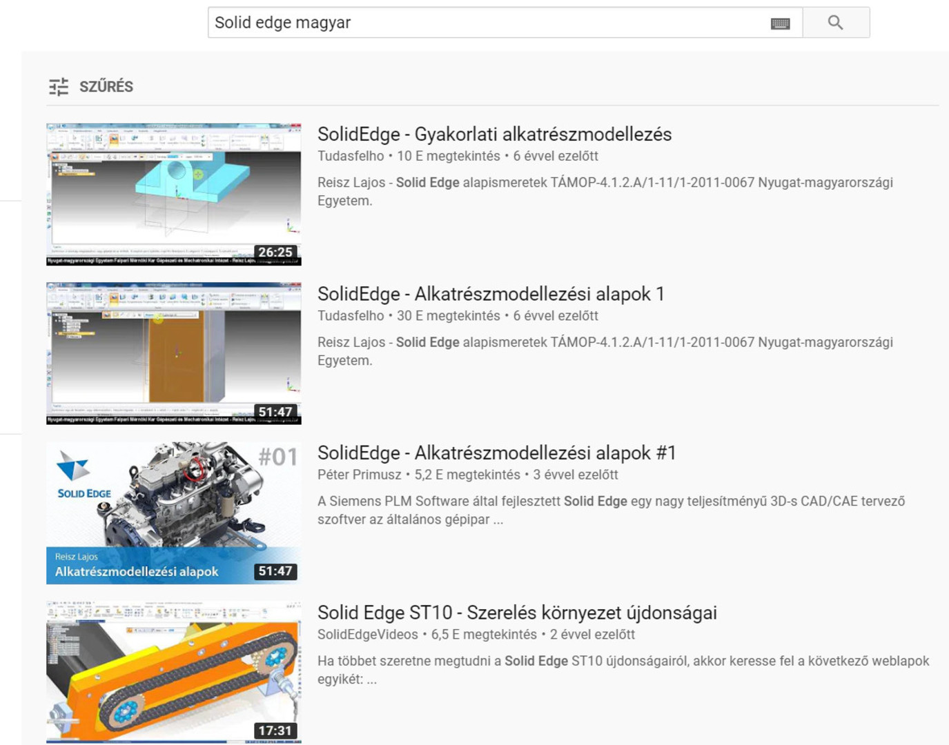

Szevasz,Bocsi hogy zavarok,Tudnál nekem segiteni,megtudod mondani,hogy tudok megtanulni legegyszerübben használni a Solid edge programot,Mit tudnáj ajálani várom válaszod,Köszi segitséged.Üdv:Zoli

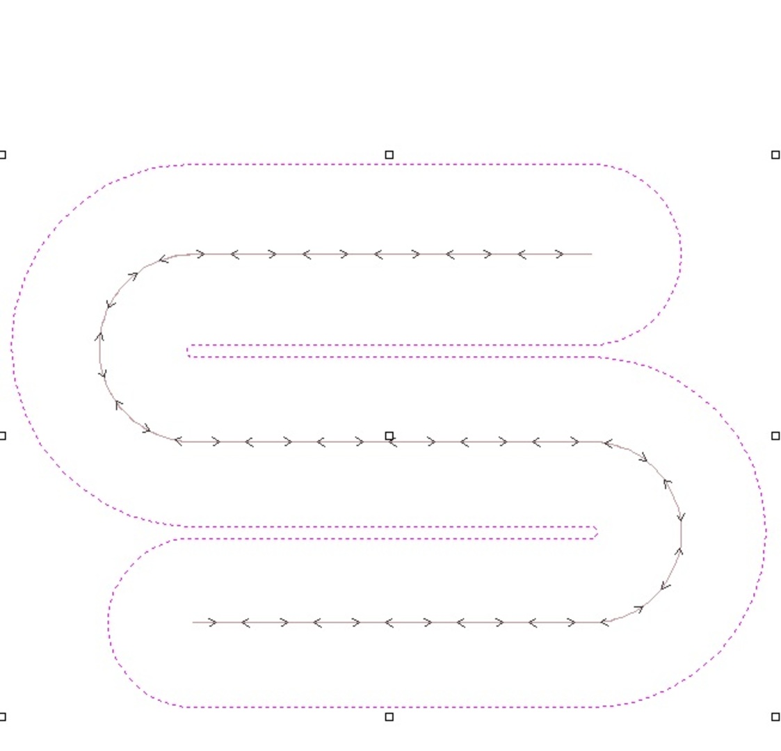

Stiasztok!
Aspire programban zárt vonallánc nyomvonalnál a V-marás program a piros vonallal jelzi, hogy ott kezdi a marást. De a nyomvonal ábrán nem jelez semmilyen szakadást. Hogyan lehet a azt a pontot az ábra más pontjába áthelyezni? Köszi!

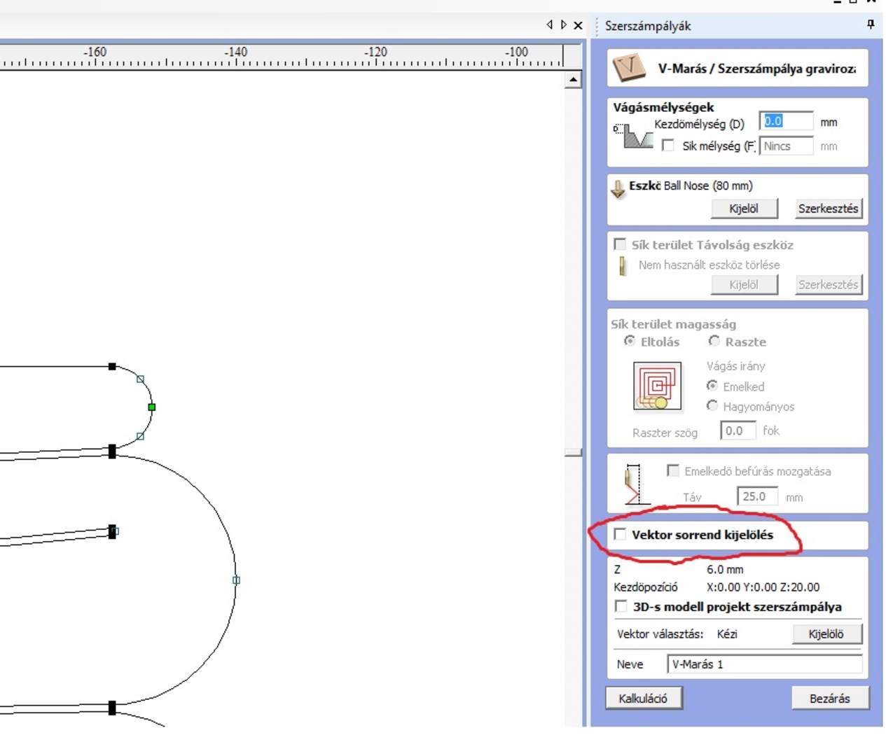

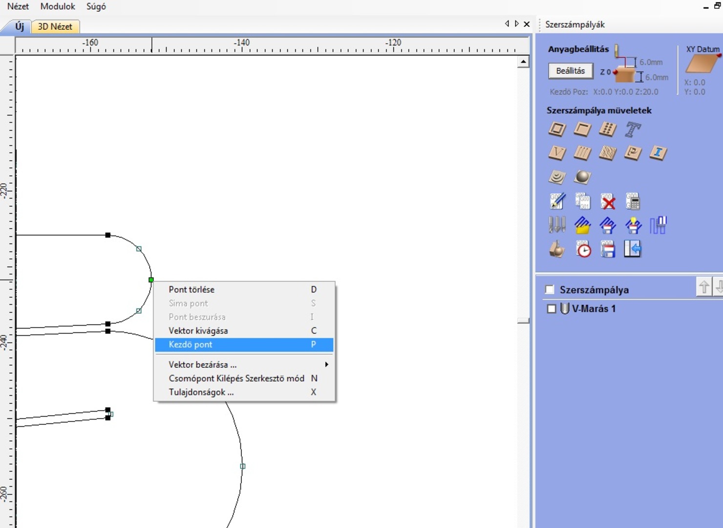

Ez melyik verzió? Nekem a 9.5 van meg, abban ha átváltassz 2D nézetre, akkor a node edit módot választva (ahol látszanak a vektor pontjai) ki tudod jelölni a vektor egy pontját, és jobb egér kattintással megadhatod a vektor kezdeti pontját, vagy hozzáadsz a vonalon egy új pontot, és azt nevezed ki kezdőpontnak. Ezután a Vcarve marásnál nálam ott a pipa lehetősége, hogy a vektor start pontját használja kezdésként.
Ez az opció nálam a "Vektor sorrend kijelölés" felett található, de nálad nem látni ilyet.

Ez csak a 4. verzió, igen ebben meg tudtam csinálni a kezdőpontot, akkor csak annyi változik, hogy a másik irányban indul el a marás. Igen csak vektor sorrendet lehet választani. Köszi, akkor frissítenem kell.

Én is 4.0 -t használok, de működik.
Próbáld meg a "2D profil toolpath"  "Machine vectors"  "Use vector start points (dont optimize)" -t kipipálni vagy törölni, és utána tervezni a pályát, és dtb kolléga által leírtak alapján változtatni a kezdőpontot.(bocs de nem tudom a magyar feliratokat)

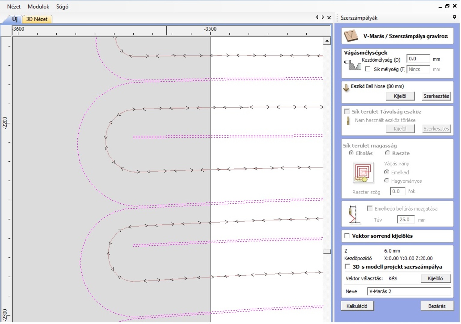

Sikerült köszi! Már csak annyi kérdésem lenne, hogy az oda vissza irányt ki lehet kapcsolni a V marásnál? Példaként csináltam egy kis mintát.

Én a múlt héten próbálkoztam vele. Van 10 évem az autodesk inventorba. Gondoltam tovább lépek. De az edge nem nagyon ment pedig több napon át próbálkoztam. Yutube videók százait néztem végig, amíg egyszer csak a solid works-höz nem kavarodtam. És ég és föld. Beszéltem egy barátommal aki a siemens-nél dolgozik és naponta használja a solid programokat. Ő az NX-et használja de azt mindta, h a works az amit ajánl mert felhasználó barát! És szerintem ez a lényeg, hogy könnyen megtanulható legyen. Most sajnos épp a net framework 4.7.2 vel küzdök (mert ez kell hozzá) Valamiért kompatibilitási hibát ír ki.
Szerintem nem nagy különbségek vannak a programok között. Mindegy, hogy pl egy extrudenak milyen ikonja van, vagy melyik menüben érem el. Lényegesebb, hogy az ember tudja, milyen módszerrel jut el egy adott testhez, mert ha nem, akkor nincs az a program, ami megfelelő lesz.
