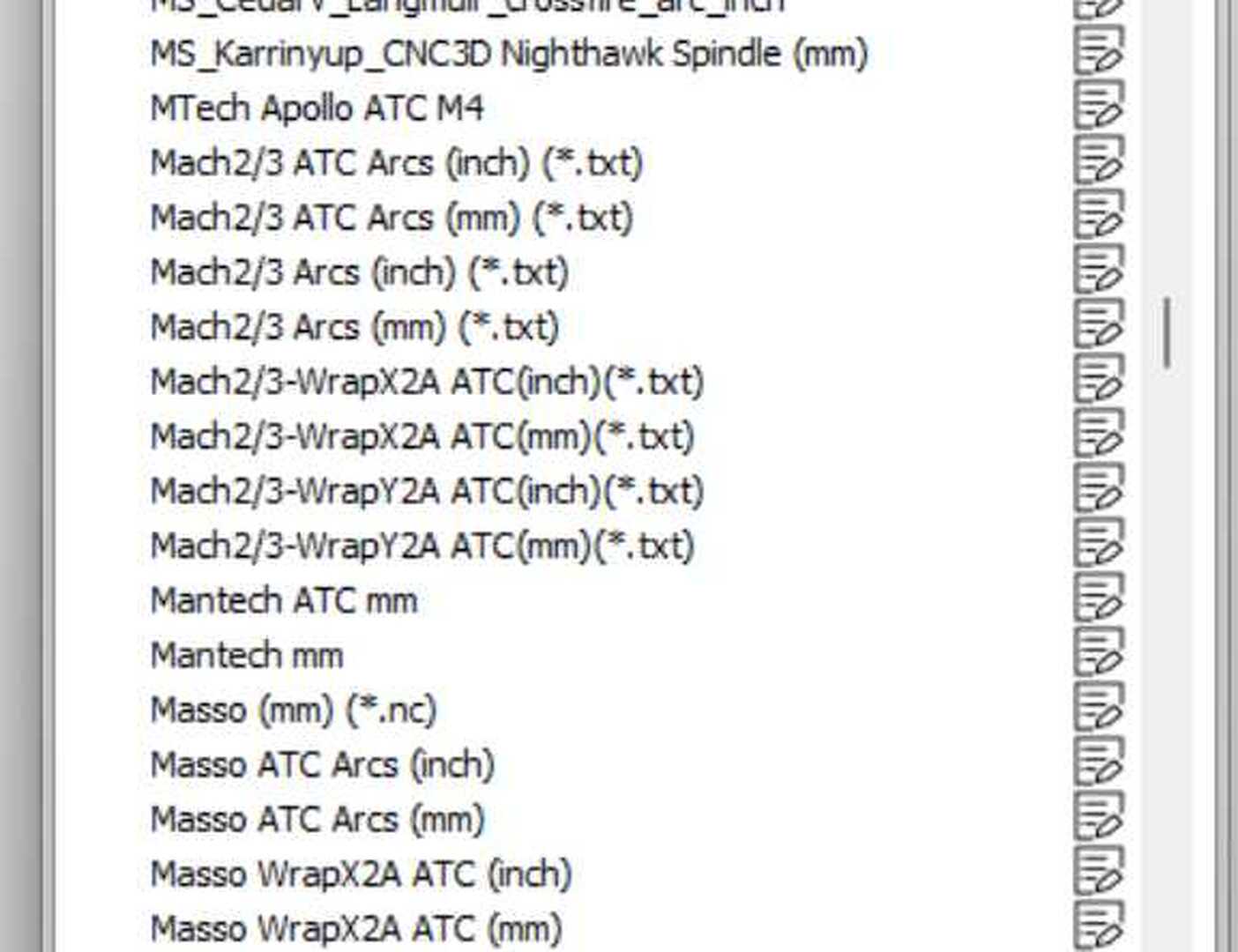

Eljutottam odáig a Vertic tanulásban, hogy be kell állítani egy postprocess-t. A vertic help nem sokat segít, a neten kerestem postprocess témában videókat. Mindenhol azt mondják, hogy ha nem szerepel a gépem a postprocess listában akkor írjak a gyártónak. De ezt a gépet én terveztem és építettem, így hiába írnék magamnak levelet nem tudnék segíteni magamnak :) A házilag épített gépekről sehol sem találtam infót.
Ha jól értelmeztem a videókból a post process mondja meg a CNC marógépnek, hogy mit mikor, hogyan csinálja és ezt menti .TAP fileba. Például mikor indítsa el a marómotort a szükséges fordulatszámon, mikor kapcsolja be a vízhűtést stb... Alapértelmezésnek a 4 darab inc és mm-es postprocess van a Desktop és a Large alatt. Erről képernyő mentést mellékelek. Más gép nincs még konfigurálva a Machine Configuration-ban.
Segítsetek kiválasztani egy olyan post processt ami megfelelne nekem a következő géphez:
-Mach3 vezérlőkártya
-marómotor indítás/leállítás/fordulatszám beállítás
-mm -es mértékegység
-a gépem asztala 1200 mm * 1000 mm
-a Z tengely úthossza 400 mm
Remélem minden lényeges dolgot leírtam.
Előre is köszönöm a segítséget.
kgl
A képernyőmentés lemaradt a Desktop és a Large gépekben a méretet kivéve ugyanazok a processek vannak.
A postproci kevesbbe gepfuggo, mint amennyire mozgasvezerlo fuggo. Mach2/3-hoz pedig szerintem van a Aspireban.
kgl
Igen van benne egy pár darab, de nem tudom melyik tudja indítani majd a marómotort a szerszámhoz megadott fordulaton.
Ráadásul ezek nem .tap-ot mentenek hanem .txt amit mondjuk a mach3 is meg tud nyitni, csak jobb lenne ha .tap lenne. TXT bármi más is lehet és ez hibalehetőség.
Az inc-est ha lehet nem használnám, maradnék a mm-eseknél
Nem igazán találtam eddig leírást, hogy mi a különbség az ATC Arcs, sima Arcs és a WRAP 2A ATC között.
