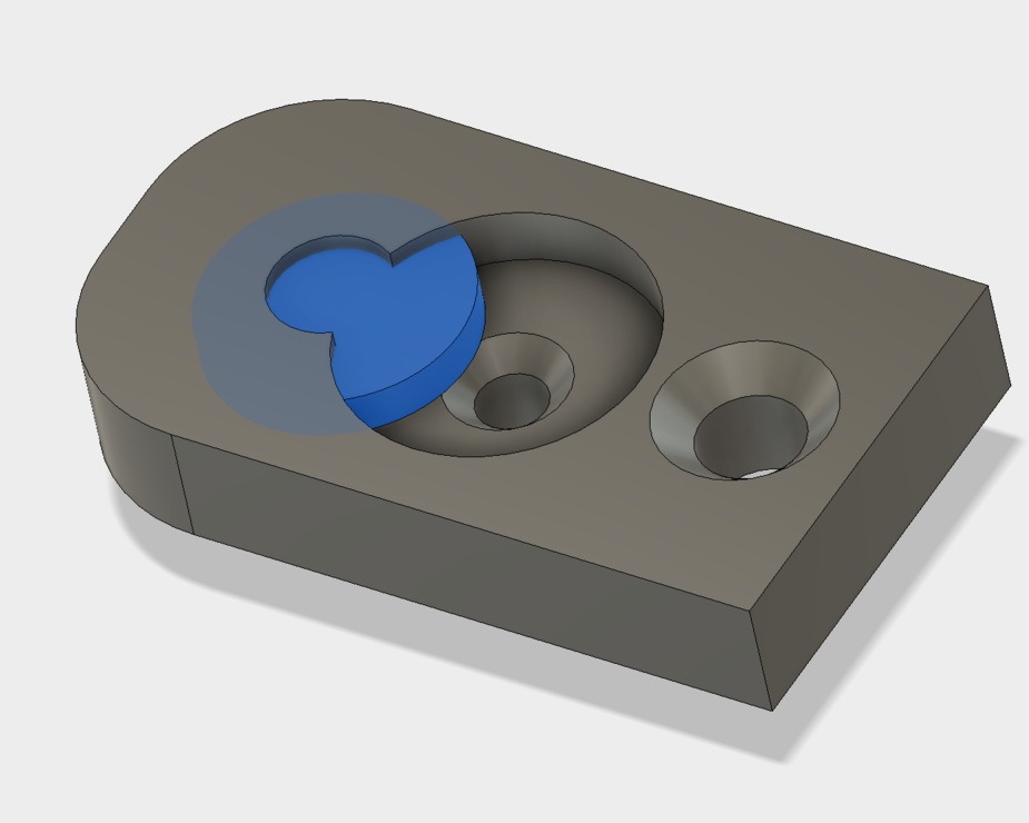

Azt hogy tudom megcsinálni, hogy az egyik alkatrészből kivágom a másikat, tehát a kék színű korongot kellene kivágni, hogy ott a korong üres helye legyen.???
Pedig azt írtad, hogy már mindent tudsz. [#awink]
Modify-combine és ott ki tudod választani az alaptestet illetve a céltárgyat amit ki akarsz vágni, majd a "Cut" opciót kell választani.
