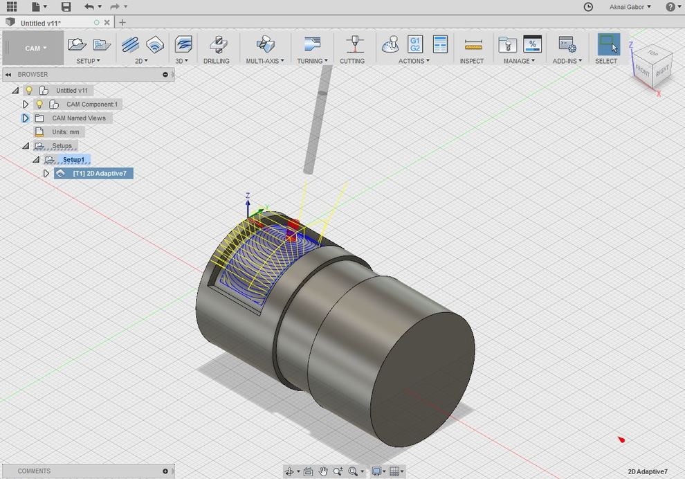

Gyakorlatozom tovább a Fusion-el, most éppen a 3 tengelyes megmunkálás van porondon.
A rajz és a szimuláció rendben van, viszont a G-kód készítés nem akar neki menni.
Mi lehet a baj? [#fejvakaras]

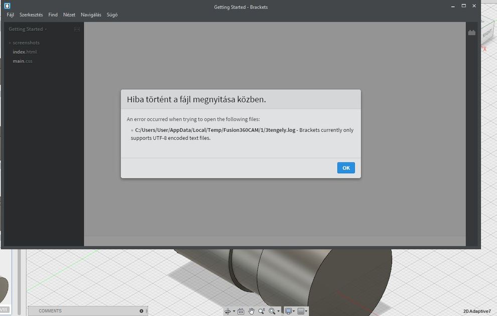

Amit ír .log fájlt, próbáld meg nézni másik szövegszerkesztővel, notepaddal... abban szerintem lesz valami infó, csak ez a csoda Brackets nem nyitja meg a kódolás miatt.
Szia Jani,
most próbáltam először csinálni ilyet.
Köszi, megpróbálom másban megnyitni, ha egyáltalán engedi.

Lehet félreértettük egymást :)
A betett képernyő mentéseden van egy file útvonal: c:/users/appdata/local/temp/fusion360cam/1/3tengely.log
Ez egy hibanapló valószínüleg, szerintem ebben konkrétan lesz valamilyen hibaüzenet, hogy mi miatt nem sikerült a kód generálás.
Na ezt a fájlt nyisd meg mondjuk a windowsos jegyzettömbbel/notepaddal, hátha kiderül :)

Ezt írja abban a szöveges fájlban:
Information: Configuration: UCCNC
Information: Vendor: UCCNC
Information: Posting intermediate data to 'C:\Users\User\AppData\Local\Fusion 360 CAM\nc\3tengely.nc'
Information: Total number of warnings: 1
Error: Failed to post process. See below for details.
Code page changed to '1250  (ANSI - közép-európai)'
Start time: Monday, March 19, 2018 12:17:47 PM
Code page changed to '20127 (USA-ASCII)'
Post processor engine: 4.2.1 41684
Configuration path: C:\Users\User\AppData\Roaming\Autodesk\Fusion 360 CAM\Posts\uccnc.cps
Include paths: C:\Users\User\AppData\Roaming\Autodesk\Fusion 360 CAM\Posts
Configuration modification date: Saturday, October 28, 2017 3:47:25 PM
Output path: C:\Users\User\AppData\Local\Fusion 360 CAM\nc\3tengely.nc
Checksum of intermediate NC data: 7778245c24336cb783da6a640f684b1f
Checksum of configuration: 71199635afd7d9840e9190287fd50dc9
Vendor url: http://www.cncdrive.com/
Legal: Copyright (C) 2012-2017 by Autodesk, Inc.
Generated by: Fusion 360 CAM 2.0.3803
Warning: Work offset has not been specified. Using G54 as WCS.
Error: This post configuration has not been customized for 5-axis simultaneous toolpath.
Error: Failed to execute configuration.
Stop time: Monday, March 19, 2018 12:17:47 PM
Post processing failed.

Ott van a kutya elásva: Error: This post configuration has not been customized for 5-axis simultaneous toolpath.
