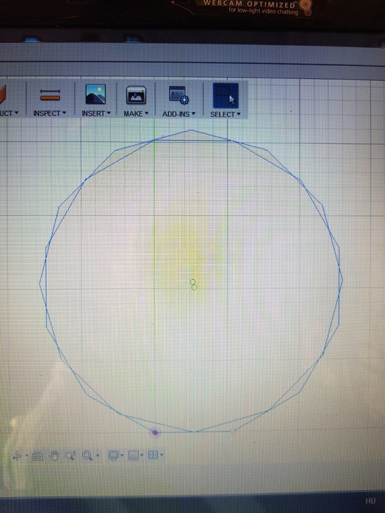

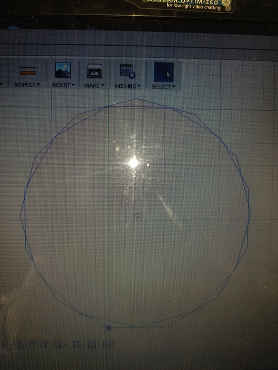

Sziasztok kérdeznék valamit.
Létrehozok egy sokszöget/12 oldal/ majd rá szeretnék tenni egy másikat,és azonos adatokkal nem jól helyezi el a második sokszöget . Ez mitől lehet? A sokszög oldakait adom meg mert az a méretem volna a fix..
smalla
A két sokszögednek nem egy a középpontja. ( a két karika középen). Jelöld ki mind a kettőt (ctrl klikk) majd nyomd meg a coincident (egybeesés) gombot a sketch szerkesztőjében.

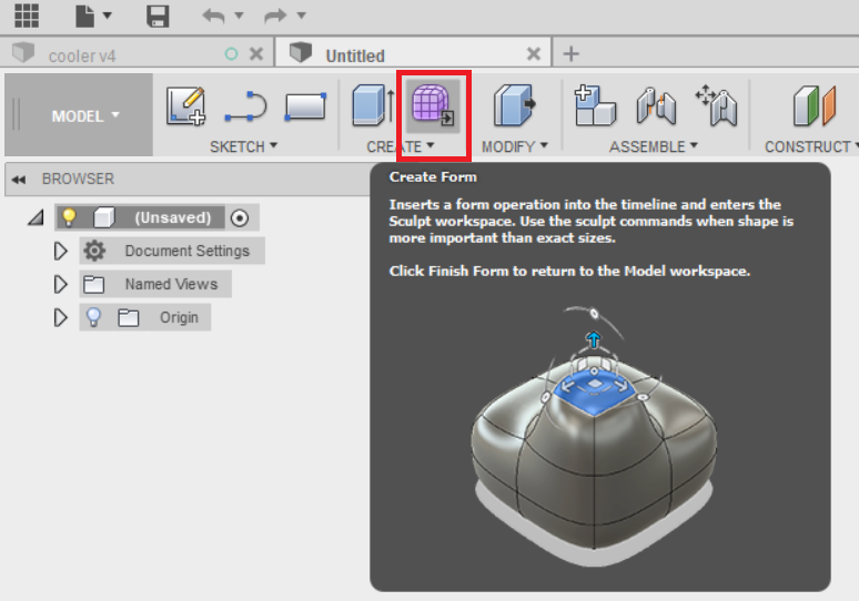

Nézek oktatóanyagokat és van egy videó amiben Sculpt modellezést használnak, az én verziómban nincsen. Tudja valaki, hogy le lehet tölteni hozzá?
https://www.youtube.com/watch?v=MNZQMK_aw7M
Itt leírják az eltávolítás mikéntjét.
Tud szimultán többtengelyes megmunkálást, de meg kell faragni hozzá a postprocit a gépednek megfelelően.
A videón még a régi menüpont van, azóta átvariálták...
Benne van a tiedben is: a Modell munkatér, Create menü alatt keresd a Create Form alatt :)

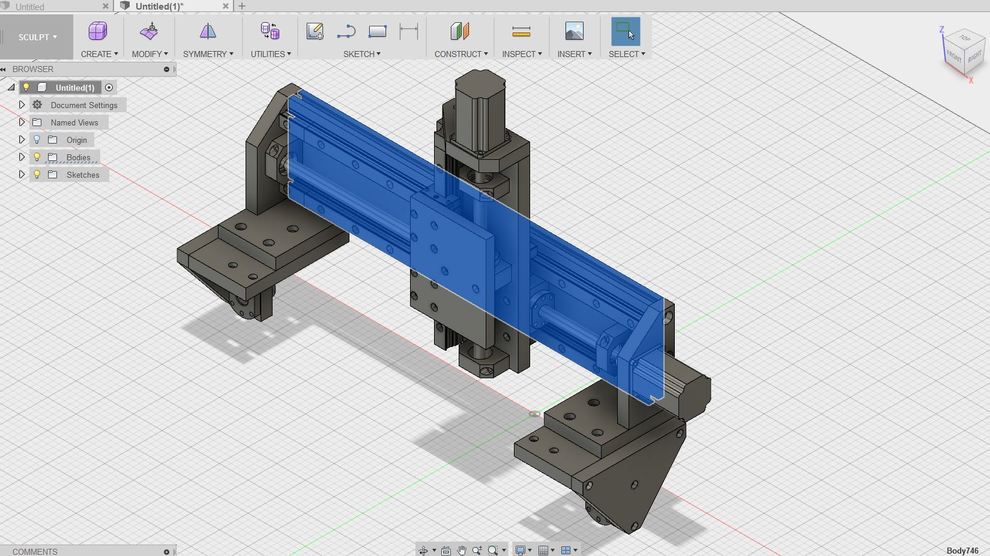

 Két napja az alábbi problémával kínlódom, már több idegrohamon túl vagyok. [#falbav]
A netről leszedtem egy marógép tervet. Ezen szeretnék módosítani: a híd lapja a terv szerint 25x150-es aluprofilból van. Nekem viszont 80x160-ast sikerült vennem. Ezt és az ehhez kapcsolódó alkatrészeket szeretném átméretezni a tervben. Néztem tutorial videókat is, de nekem nem sikerült a Scale módban méreteket beírni. Lehet, hogy read only a file? Ha átküldhetném a e-mailben, valaki vetne rá egy pillantást? Nem kérem, hogy csinálja meg a módosítást, mert akkor én sosem tanulom meg. Csak legalább egy iránymutatást szeretnék a sötétben tapogatózás helyett. Köszönöm
