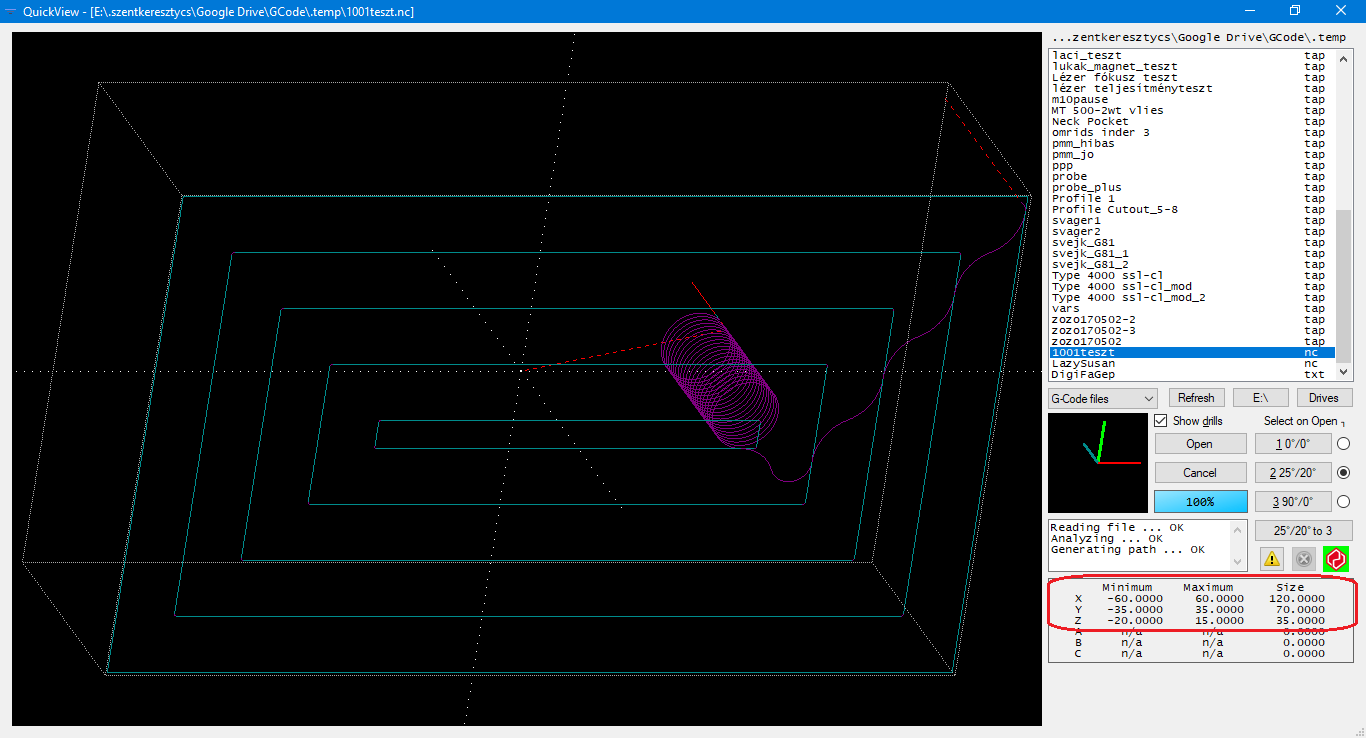

Az a probléma, hogy engedélyezve van a softlimit és 100 van beírva a softlimit - és softlimit + értékhez is. A mínuszokat vedd le 0-ra. (A 100-100 páros azt jelenti, hogy 100 és 100 között mozoghat. Ebből nem nehéz kilógni. :)) Egyébként, a munkadarab közepén van a 0,0 pont, úgyhogy a munkaterületet is úgy kell beállítanod, hogy ne menjen mínuszba az X vagy Y.
Nem írtam, hogy mindhárom tengelynél így van a softlimited. A munkakoordinátáknál vedd figyelembe a munkadarab méretét:
Szia Csaba,
köszi a segítséget, azt hiszem sikerült ráérezni az UCCNC működés mikéntjére. [#worship]
Az első mozzanat az volt, hogy a Fusion-ben az origo kezdőpontját a "Stock" aljára tettem, így el tudom kerülni a mínuszba futást.
Bár most már ez sem gond, mert csak végigpörgetem a G-kódot és ennek megfelelően állítom be a soft limiteket az összes tengelyen.
