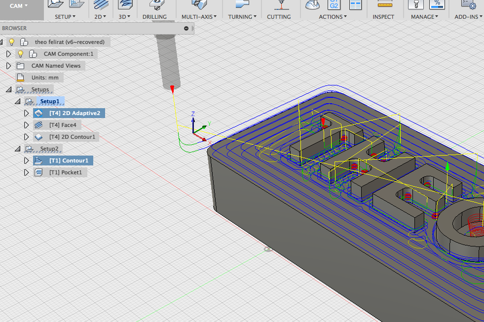

Most ismerkedek a programmal. Leginkább marópálya generálásra használnám és elég fura dolgot tapasztaltam. Egy 60×60×40 mm-es hasábot marnék amihez 80×70 mm-es anyagom van. A külső kontúr marásánál elég érdekes pályát generál. Téglatestről lévén szó az egyik oldalon többet kell lemarni mint a másikból. Ilyenkor ha az egyik oldalon már leszedte a kívánt méretre, nem érinti ezt az oldalt, hanem felemeli a marót és úgy pozicionál át a másik oldalra. Ez nekem elég fura. Ez így gyári vagy valamit rosszul csinálok?

uph5fcryd
Üdvözlet a fórumnak,
volna egy kezdő kérdésem:
ha szerszámot váltanék a két setup között ( pl.: 5mm-ről 2mm-es maróra)
akkor generált G-kód ezt hogyan fogja megtudni?
mjfpgx8v0
Tesz bele egy M6 T_akármennyi  sort. Ha jól van konfigurálva a vezérlőd, megáll szerszámcserére.
De ha nincs külön szerszámtartód, méregetni kell szerszámcserénél a Z nullpontot, akkor nem érdemes két külön szerszámot egy postprocessbe tenni, mert nem tudsz a program futása közben új nullpontot felvenni. Szerszámonként külön fájlokat érdemes generálni, nem a setupon nyomsz jobbklikk után postprocesst, hanem csak a  műveleten.
