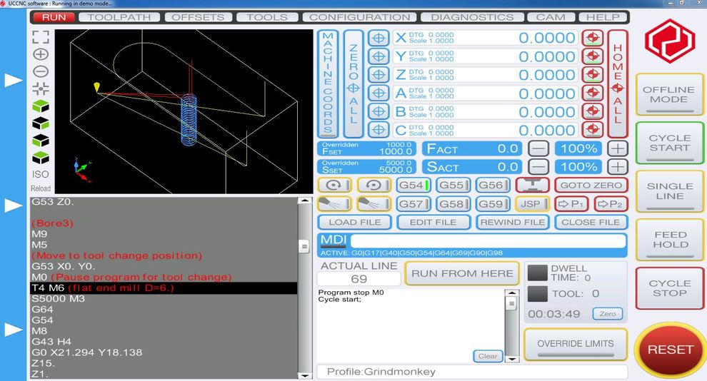

Szerszámcseréhez M6-tal állítja meg a programot.
T1 M6   pl. azt mondja, hogy tedd be a T1 jelű szerszámot, majd üss entert a program (tovább)futásához.
Nem sok értelme van ezt alkalmaznod, ha nincs szerszámcserélőd. Ha csere után akarod a hosszbemérést is csinálni, akkor meg értelmetlen az egész.
Én külön fájlba szoktam generálni a különböző szerszámhoz tartozó kódot. A fájlokat pedig sorszámozom, pl. alap1.ngc,   alap2.ngc, alap3.ngc   stb. és sorban betöltöm.
Így van kényelmesen idő a szerszámhossz beállításra is.
A gkódba bele kell iratni a szerszám méretét is, hogy később könnyű legyen előszedni.

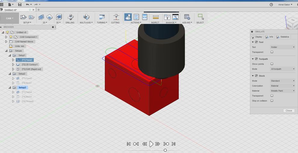

Most csak elméleti (Fusion és UCCNC) síkon illetve szimulációban gyakorlom a feladatokat.
Amit írsz azt értem, de még nem tudom megvalósítani az éppen aktuális marási feladatban.
Külön-külön mennek a példák, de ha összefűzöm őket, akkor nem áll meg a másik szerszám cseréjéhez. [#fejvakaras]
Nem értem pontosan ezt az összefűzést. Mondjuk van a CAM programban egy zsebmarás, egy furatkészítés és egy kontúrmarás, mindegyik más szerszámmal.
Kijelölöd mindhárom műveletet és gkódot generálsz.
Ezután nem látod a szerszámcsere megállást a műveletek közt?
Nem teszi bele?
Lehet, hogy valami nincs jól beállítva a postprociban?
xt79ipd3
Nekem is tetszik a terv - kisebb módosításokkal. :)
Köszi, hogy megnézted. A Modify -> Press-pull művelettel végülis el tudok vele töketlenkedni, de biztos nem ez a legmegfelelőbb módja a feladat megoldásának.
Pontosan.
De érdekes, mert a marási műveletek között (síkmarás és letörés készítés) nincs megállás, de pl. a furatkészítés előtt megáll, hogy kicseréljem a szerszámot.
Ezt most nem értem, mert semmit nem csináltam másként. [#fejvakaras]

Pali79
Nem lehet az a gond, hogy ugyanazzal a szerszámmal készült setup?
De[#vigyor]
Nekem is az előbb tűnt fel, hogy 2 szerszám is egy néven van.
Elneveztem utána mindet és újra teszt.
Királyság:

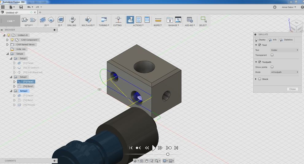

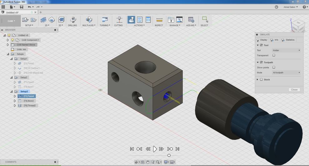

Azért ennek a csodás tavaszi időnek is van haszna, hónapok óta nem tudtam ennyit foglalkozni a Fusion-el, mint ezen a hétvégén.
Ma délelőtt tovább folytattam a különböző műveletek gyakorlását, mind a rajzolás és posztprocesszálás, mind az UCCNC-ben történő "gyakorlati" kivitelezés szempontjából.
A ráfordított idő és persze Jani youtube-os gyakorló videói meghozták az eredményt. :)
