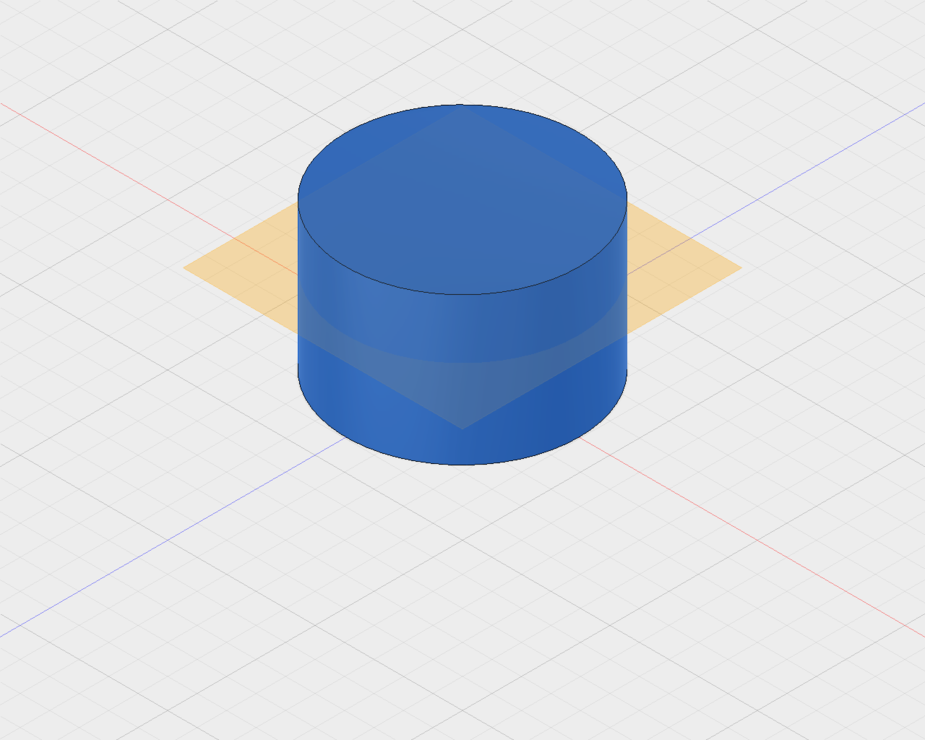

Ezt hogyan tudom kettészedni két darabra?
Vagy bármilyen alakzatot szétvágni?
Köszi Jani! nagyon jóóó!
Egy kicsit még szenvedtem vele, de a végén csak sikerült!
Azt is próbáltam, hogy az alsó részt kitörlöm, mert csak a felsőre van szükségem, de akkor visszaállította eredeti egységébe a tárgyat.[#nemtudom]
Bőven elég ha a nem szükséges body-nál a pilácsot lekapcsolod. ;)
Jó oké, de törölni nem is tudom?

Tudsz törölni, de ugye a Fusion a sketch-ből indulva építkezik. Ha tegyük fel kitörölsz később egy olyan alkatrészt, amire más kütyük épülnek, akkor galiba van. Illetve nem is engedi őket kitörölni minden esetben.
Az elején nekem is nehéz volt megszokni ezt a metódust, de most már egyáltalán nem zavar, sőt.
Ez előnyős is lehet, mert ha vissza kell nyúlnom az eredeti skiccbe, utána végigmódosítja a body-t is.
