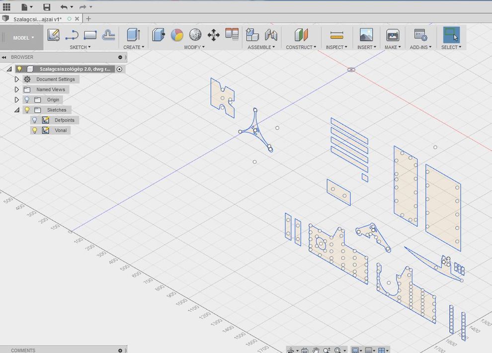

A csiszagéped rajzait hogyan tudám fusionállni ??[#wilting]
beimportálod a .dwg-t és megnyitod. ;)
Utána kedvedre ki tudod őket húzni a megfelelő anyagvastagságra.
üdv, Gábor

na ez nekem nem mükszik, csak dfx- et tudnék insert-elni
Nem insert-elni kell, upload és utána meg is tudod nyitni.
dxf-et le tudok menteni a gépre? Vagy csak feltölteni tudom a saját könyvtárba? gy csak a fusionnal tudom szerkeszteni?
Sketch-ből tudsz DXF-et menteni, 3D Bodyból pedig STL-t.
Köszi! Teljes siker![#eljen]
