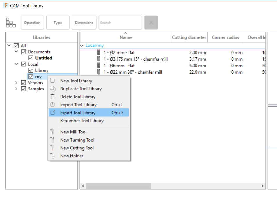

Érkezett egy kérdés, miszerint hogy lehet a definiált szerszámokat átvinni másik gépre. Itt válaszolok, hátha másnak is hasznos.
Tehát a CAM nézetben a CAM Tool Library bal oldalán levő saját mappákat/librarykat jobbegér-exportot választva lehet kimenteni, importtal pedig visszatölteni.
(Lásd csatolt kép)
Vagy egy másik megoldás:
A beállítások között bekapcsolható a Cloud Tool Libraries lehetőség, azaz hogy automatikusan a felhőbe/szerverre mentse el a szerszámokat.
Bővebb leírás itt.
