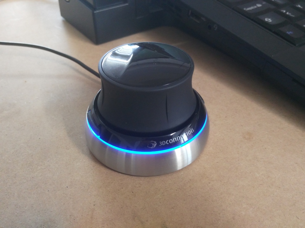

régóta szemezgettem ezzel a rajzoláshoz használható 3DConnexion space navigator térvezérlővel, kíváncsi voltam rá, hogy könnyítene e mindennapos tervezésekben.
Erre ma hozzám vágtak egyet 2 hét tesztelésre. [#vigyor]

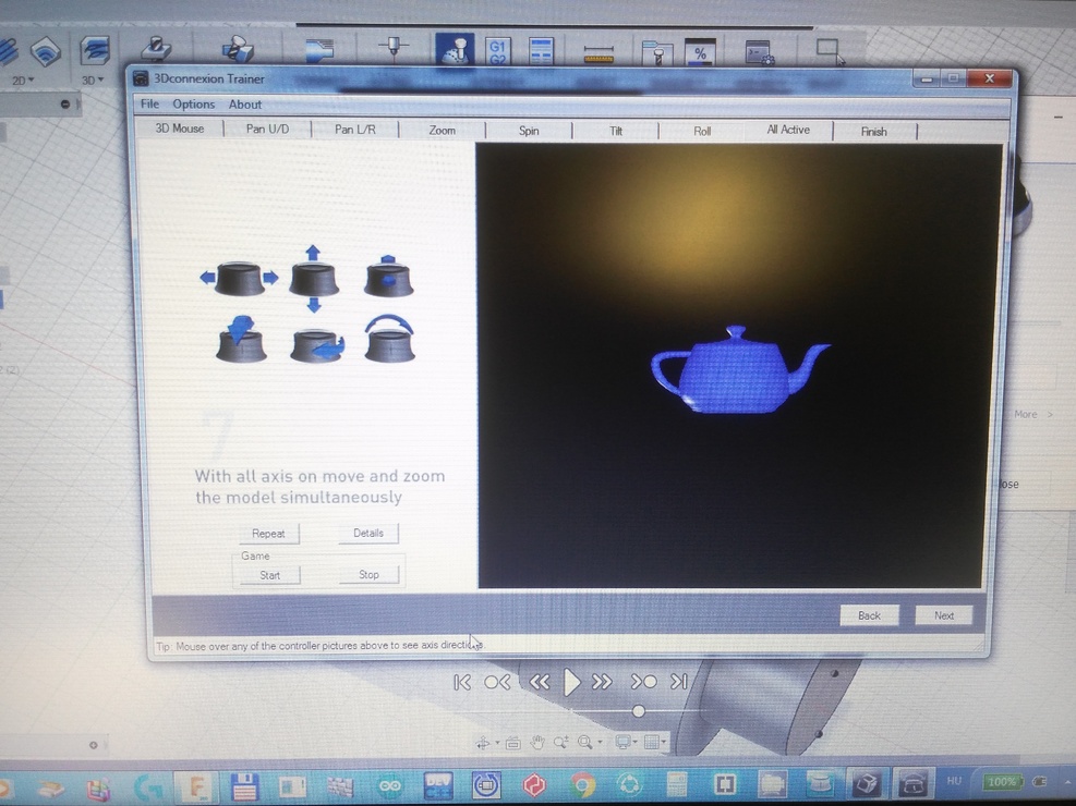

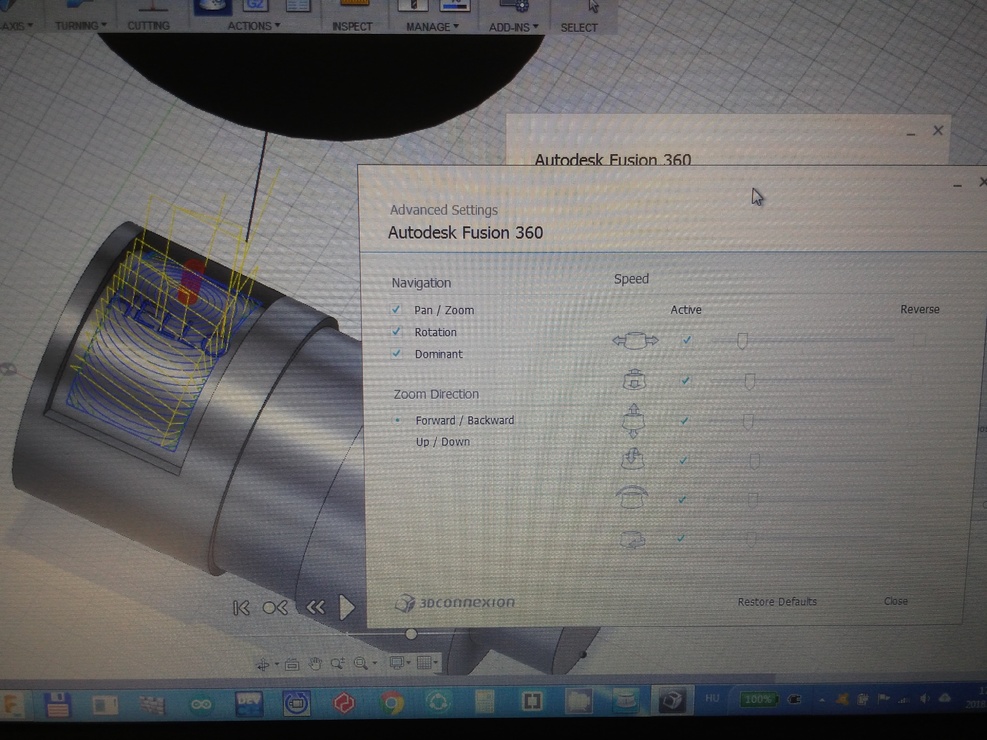

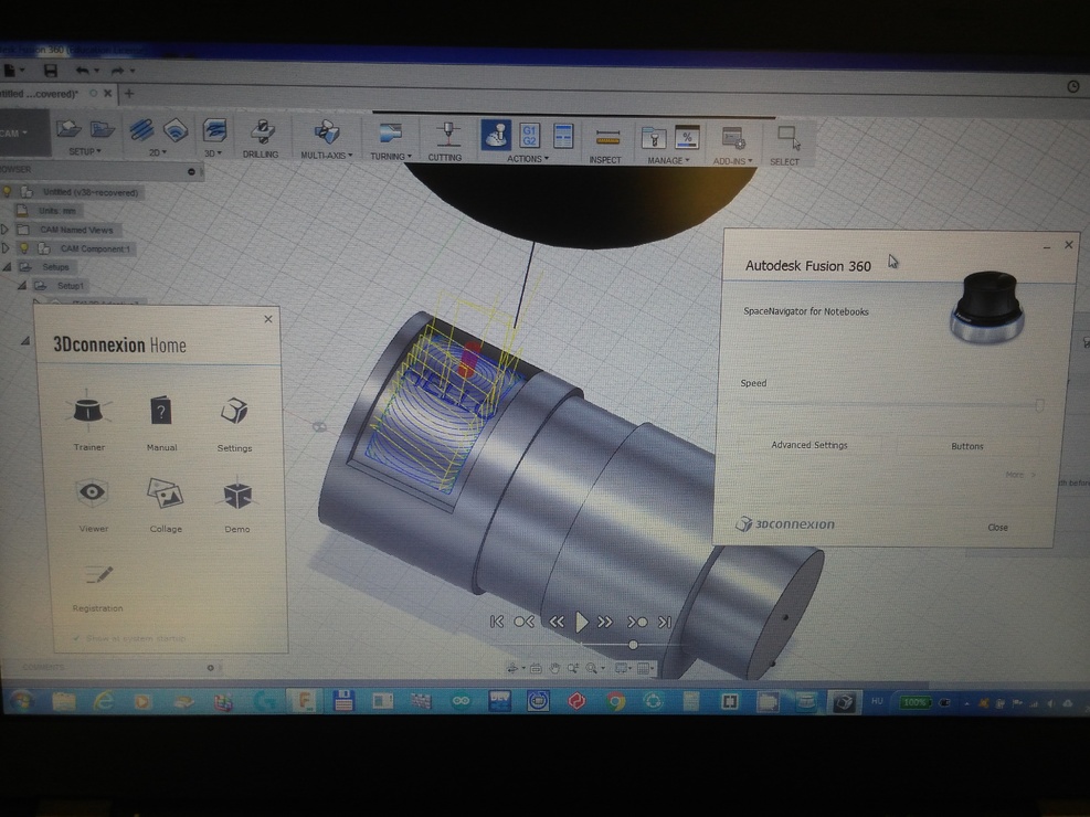

Kipróbáltam gyorsan és először idegennek tűnt, de aztán pár perc után belejöttem a használatába.

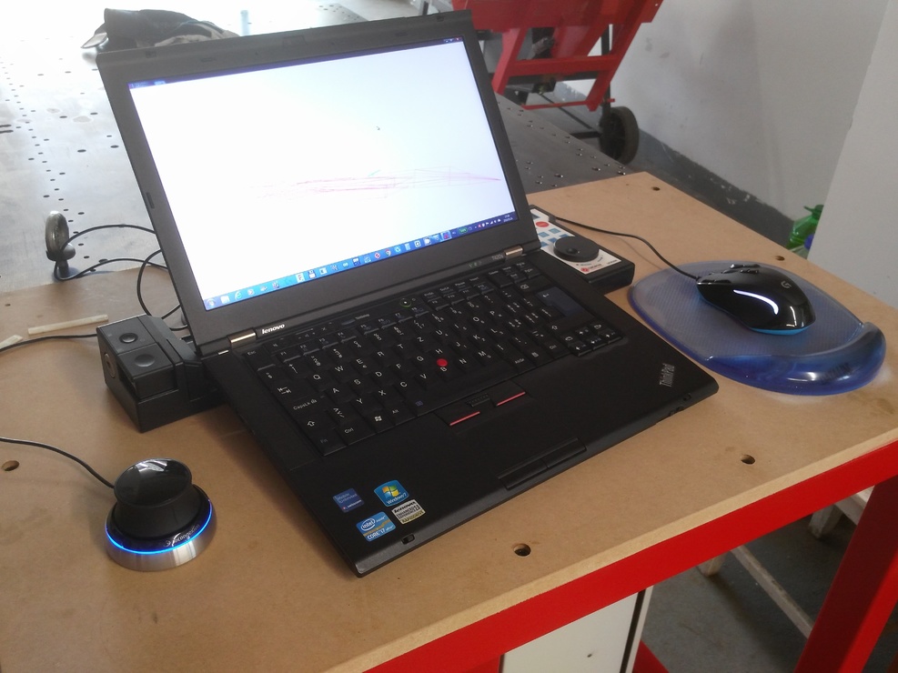

Jobb kézzel a hagyományos egér a rajzműveletekhez, bal kézzel pedig a térvezérlőt irányítva, baromi gyorsan lehet nézeteket váltani, előre-hátra hozni (zoomolni) jobbra-balra, föl és le toligálni, forgatni bármilyen irányban, stb.
Azt nem mondom, hogy venni is fogok egyet, de sokat fogom használni az elkövetkező napokban, hátha még jobban beleszeretek.
Rengeteg időt tud megtakarítani egy összetett modell vagy alkatrész esetében, szóval van létjogosultsága.
