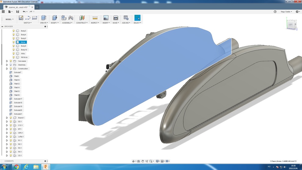

Sziasztok ! szeretném kérdezni hogy olyat tud e a fusion, hogy egy szabálytalan alakú tömör tárgy belsejét úgy eltüntetni hogy csak pl egy 0,5 mm es falvastagság maradjon körben ? mellékelek egy képet is miről lenne szó. köszönöm
Esetleg a Shell parancs ilyesmi lehet.
Nagy Csaba
totális siker köszönöm a segítséget ! igaz nem enged 0,5 -t csak 0,3 at de  így is jó !
