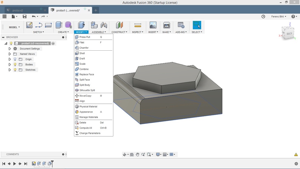

Kérdezem külső sarokra hol van ikon homorú rádiusz készítéséhez?
Köszi!
Fillet / Chamferre gondolsz?
55xuwevre
A rádiuszt szeretném humorúra, egyébként  most tanulom a programot azt tudom, hogy újabb elem kivonásával meglehet oldani.
2am4nwzib
,,humorúra,, ????
55xuwevre
Bocs,"HOMORÚRA"

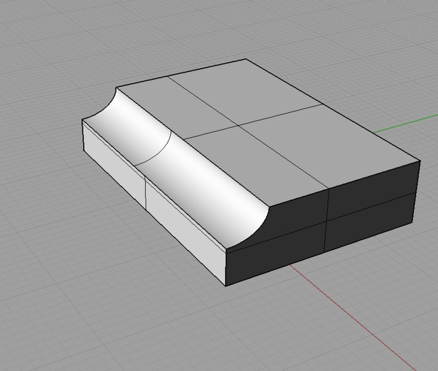

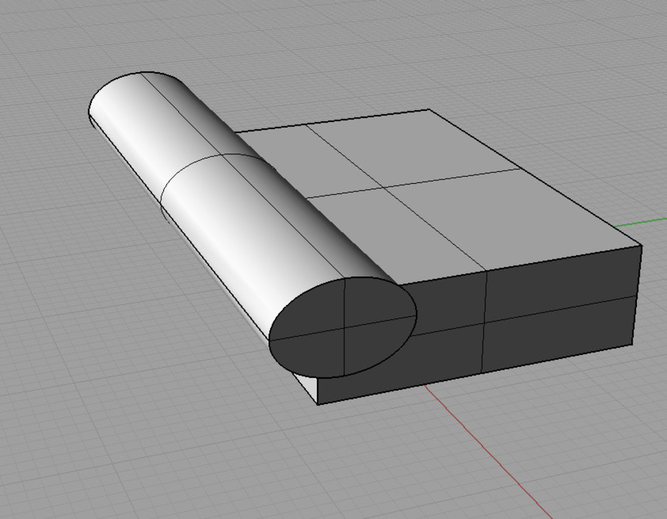

Az szerintem nem fog menni. Vagy megrajzolod lepcsosen es aztan Fillet, vagy kivonod belole a korivet, vagy eleve ugy huzod ki.
A Fillet parancs konvex elekbol elvesz anyagot, konkavhoz hozzaad.
2am4nwzib
Ez nem Fusion360 de hátha segít megérteni a folyamatot.
