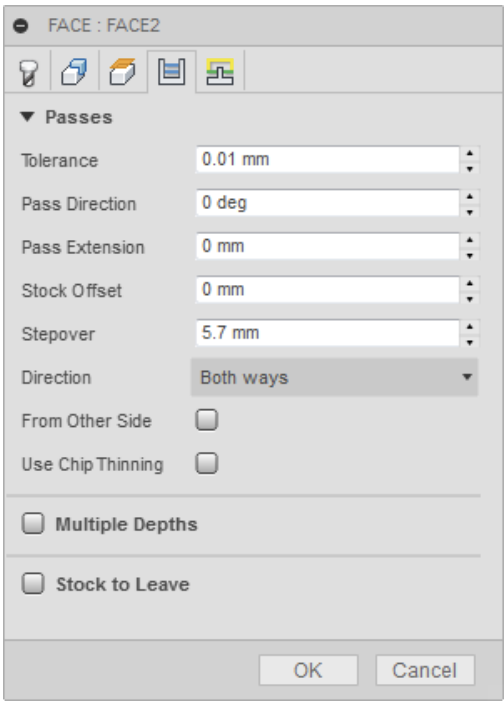

Nem tudjátok, hogyan lehet rábírni a gépet, hogy ne X hanem Y irányba csinálja a facemilling mozgást?
A Passes fülön a Pass direction mezőben tudod a mozgás irányát megadni fokban.
Az Y tengelyhez pl 90 fok ;)
3ebj3bk8b
Siker van!:)

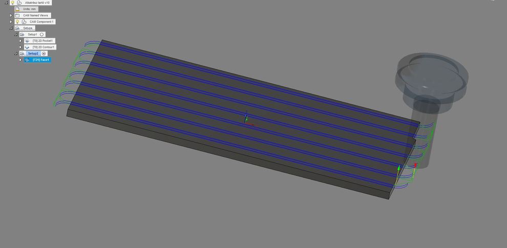

2am4nwzib
Milyen bonyorult ez a Fusion3.60 [#taps]
Nem is tudtam, hogy ilyet is tud a Fusion. [#eljen]
