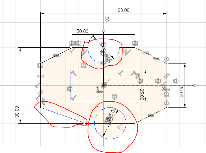

Nem tudom mi lehet a probléma, nekem jól jelöli.
De mintha én is jártam volna már hasonlóan. [#fejvakaras]
Talán a módosításokat nem tudja lekövetni mindig.

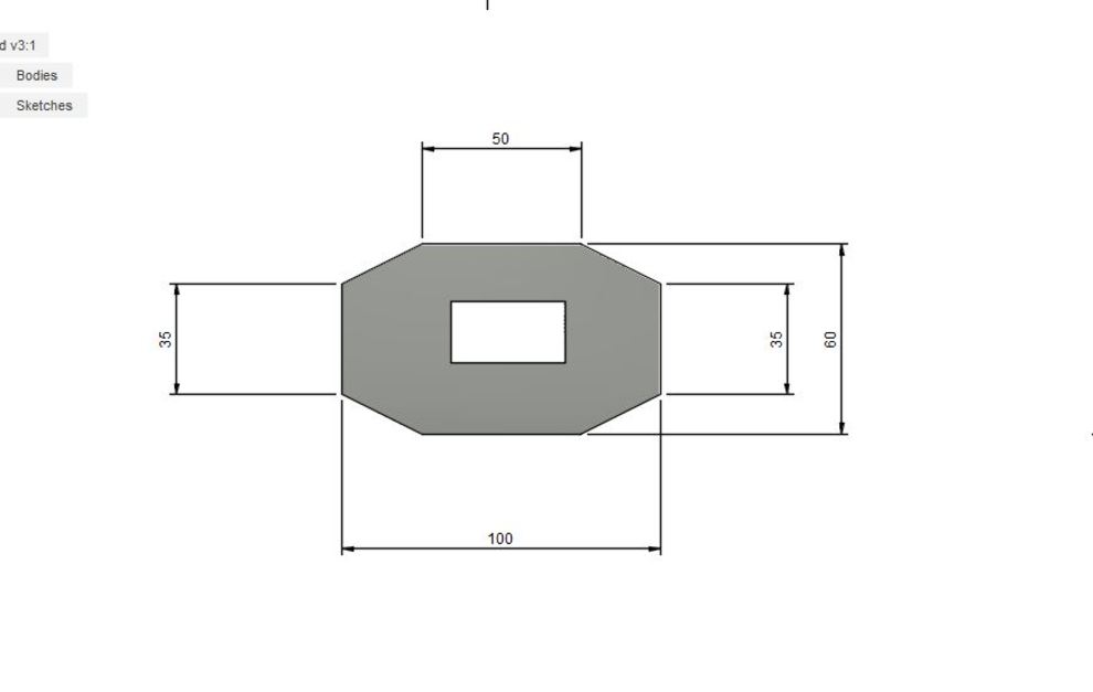

A testen nekem is jó, csak mikor átmegyek " drawing " módba ott ha ráteszem a méretezést hozzácsapja azt a 0.13 mm-t
Ez már a drawing-ban van. ;)
izbeki
Esetleg a Preferences/ Drawing menű?

több érdekességet is látok. A sketch-en a vonalak kékek vagyis nincs minden méret vagy kényszer beállítva vagy valami más van elállítva. A 35 mm méret nem látszik, hogy honnan is van mérve. Ha megrajzolsz valamit és minden méret és/vagy kényszer be van állítva akkor a vonal feketére változik - legalábbis nekem így működik.
A másik kérdés, hogy honnan veszed fel a méreteket? Hasonló probléma akkor van, ha a vonal végpontját kijelölve adod meg a méretet. Ha a drawingban a vonalat jelölöd ki méret megadáskor akkor jónak kell lennie. Ha a vonal végpontjait jelöltem ki akkor nekem is volt olyan eset, hogy nem a megfelelő méretet mutatta, de kaptam is mellé egy figyelmeztetést is.
Még egy észrevétel. Ez egy szimmetrikus alakzat én csak a felét vagy a negyedét rajzoltam volna meg és kétszer tükrözném az alakzatot. Ekkor kevesebb kényszer kell, de nyilván ez egyénenként változó, hogy ki mit szeret.
