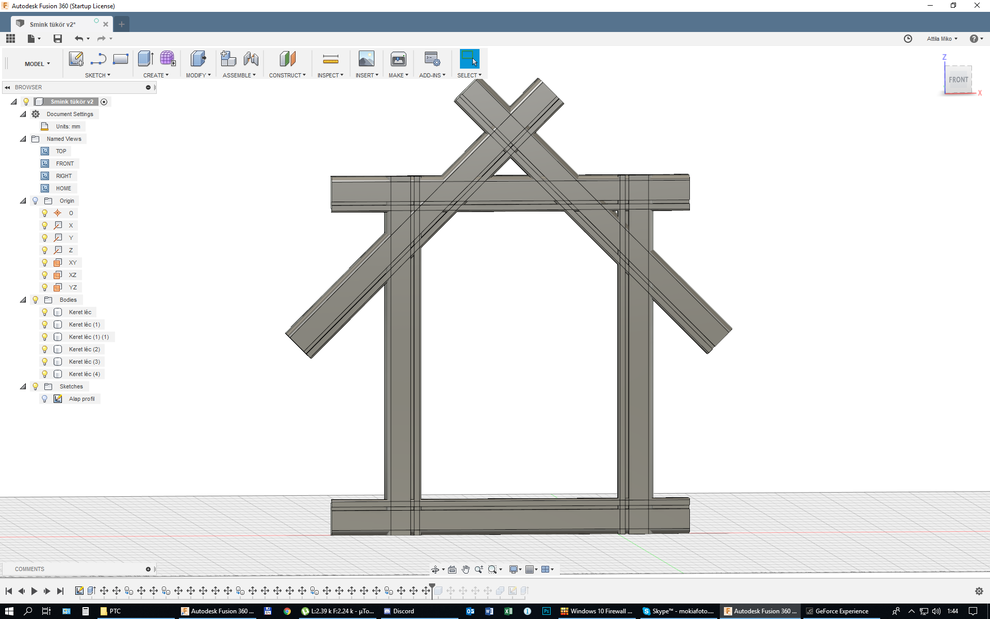

Van az alap képernyő kép. Azon egy tükör kerete látható, ami több lévből lesz majd összeállítva.
Milyen módon tudom elvágni a megfelelő síkok mentén a léceimet?

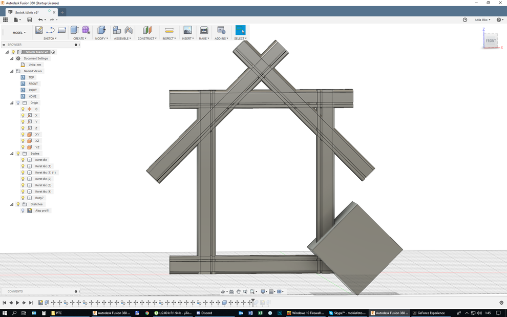

Amint az a box képen is látszódik, jobb módszert nem találva, maradt a vágjuk le egy box-szal módszer... :(
Nincs ennél szebb megoldás?
ui.: képeket felraktam az ftp-re is, meg magát az f3d file-t.
