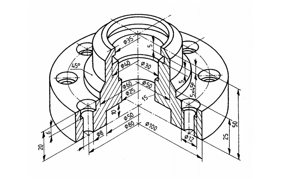

Egy picit talán off: Tudtok ajánlani olyan helyet a neten ahol gyakorló feladatok vannak? Nekem igazából teljesen beméretezett műhelyrajzok kellenének amik segítségével  gyakorolhatom a test modellezést. Kényelmesebb volna mint a fogok egy vasdarabot, meg egy tolómérőt módszer.
xhadp99yn
vagy kezdésnek egy egyszerűbb [#taps]
