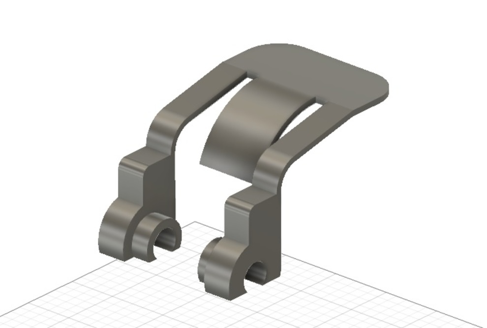

A DP790 megcsináltam fusionban
hát meg kell valjam kell gyakoroljak vele de van sok dolog ami tetszik

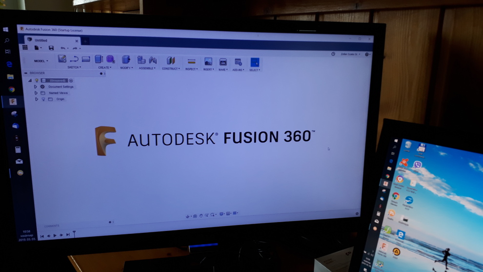

Mi a szűzmária kínja lett most meg? Egy hónapja örvendek, hogy milyen jól mükszik, most meg ez fogad.
Nem tudok megnyitni sem semmit, a rajzterület egyszerűen lebénult.
Látott már valaki ilyet?
No kérem, tegnap este a win10 updatelte magát.
Két monitort használok, a nagyobbik kiterjesztett monitoron fut a fusion.
A win szépen beállította nekem, hogy a kiterjesztett monitort hajtsa a vacakabbik integrált intel HD kártya, a laptop pedig az Nvidia quatro-t használja.
4 órát kerestem, mi a hiba. Ez eszembe se jutott.
Nagyon utálom ezt a winfost.
