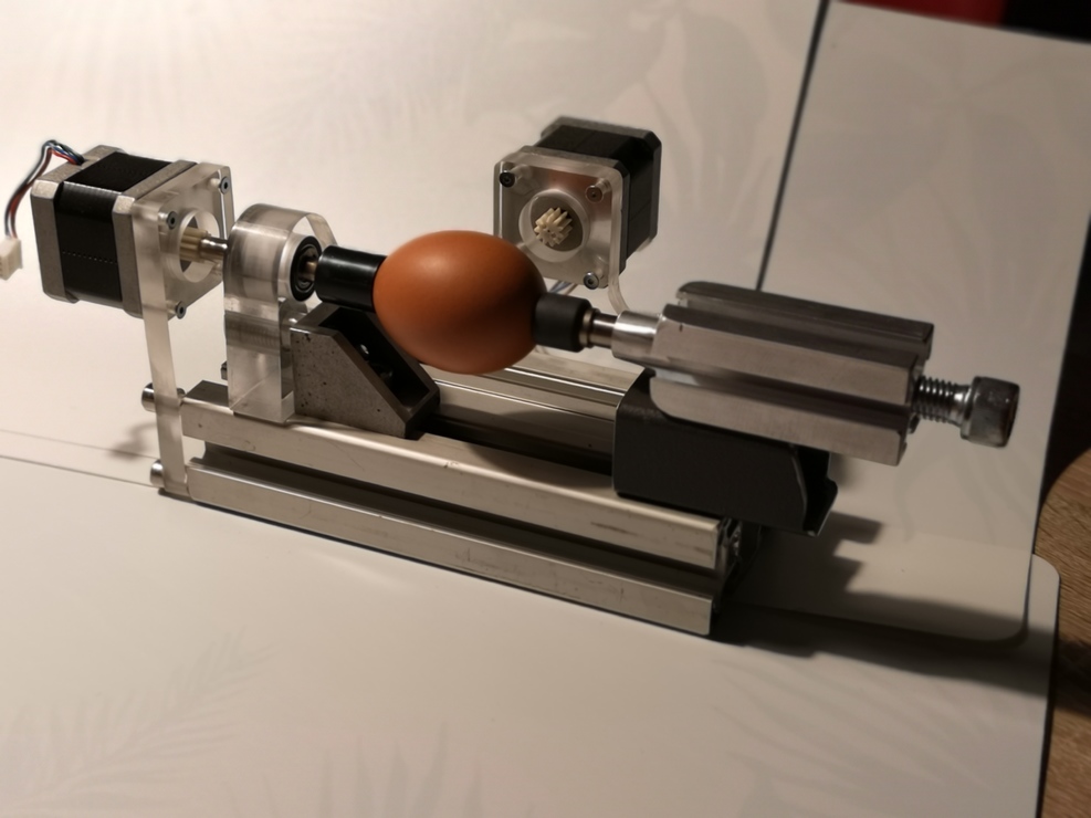

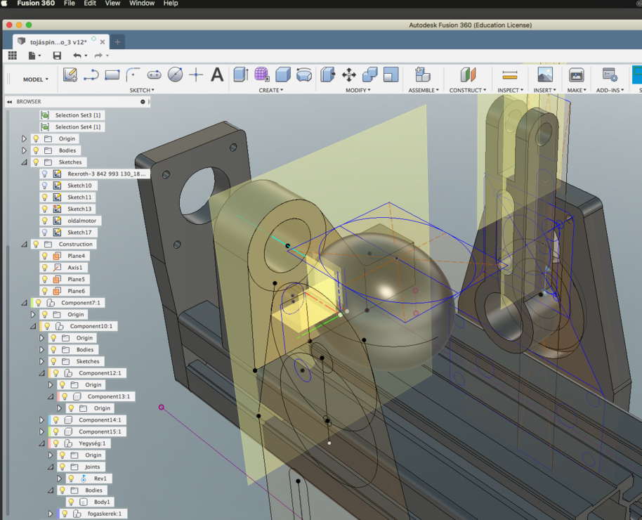

Húsvét közelegvén belefogtam egy tojás rajzoló szerkesztésébe. Nagyon élvezem, mert ugye szuper jó ez a Fusion 360, de kicsit belekeveredtem a "construkt", "component", "selection set",,,stb. rendszerébe. Magyarul nem világos teljesen, hogy mi a hierarchiája a különböző elemeknek? Miként célszerű a sketch-eket, bodies- kat, joint-okat rendezni, mert most, hogy kezd "bonyolulttá" válni a konstrukció azt hiszem kezdenem kell elölről....?
Ha tudtok valami linket, oktató anyagot erről, megköszöném...

Ha megy az angol, akkor a helpben ezen a környéken leírja mi mire való.
Hierarchiában minden design egy gyökér componenttel kezdődik, amit magától megcsinál a program.
Ebbe pakolhatsz bele bodykat, sketcheket stb, illetve további komponenseket is. A további komponensekbe ismét csak mehetnek bodyk stb...
Joint-ot komponensek közé tudsz ugye csinálni.
A komponensek saját idővonallal is rendelkeznek.
De valószínűleg ezekre már te is rájöttél...
Nem is nagyon tudok tanácsot adni. Az ajánlások szerint a komplett modelledet érdemes kisebb komponensekből összerakni, de hogy mennyire érdemes ezt elaprózni, az inkább némi rutinnal alakul ki.
Én is sokszor elfelejtem, de utólag is lehet ugye komponenst csinálni bodykból...

Én csak annyit fűznék hozzá, hogy amennyiben az elején már tudod, hogy mennyi komponensed lesz vagy mik lesznek a fődarabok akkor azokat az elején hozd létre és utána mindig az legyen aktív amin dolgozol, így mindegyiknek lesz saját történelme, kiválasztva az adott elemet csak azt fogod látni. Később ez egy átalakításkor nagyon hasznos tud lenni. Én nem javaslom, hogy a létrehozott bodykból csinálj később komponenseket mert akkor annak csak annyi lesz a története, hogy létrehoztad minden mást a teljes történetből kell kihalászni.
A lényeges különbség komponensek és a Bodyk között, hogy az előbbit lehet szabadon mozgatni, kényszerezni míg a testek megtartják egymás között a helyzetüket.

Köszönöm, én is úgy látom, hogy az elején "látni" kell mit is akarok, mert így az utólagos rakosgatás már nem követhető. Azért lassan tisztul a kép, csak eleddig nem csináltam összetett formákat. Még egy kérdést feltennék: mire jó a "selection set", ill. mikor van jelentősége...
Ha egy összeállítási rajz bizonyos egységét (ami akár 5-10 alkatrész) pl. együtt akarod több alkalommal is hájdolni, hogy ne legyenek útban rajzolás közben,  akkor egyenként kijelölöd a body-kat/component-eket, majd egy szetté alakítod a  selection set-re kattintva.
Ezután a selection set mindig ugyanazokat az elemeket fogja kijelölni. Persze tudsz később hozzáadni, vagy kivenni belőle alkatrészeket, úgy mint a rigid group-ból.
Bocs, "hájdolni"  természetesen ideiglenesen eltüntetni értelemben. (hide utasítás)
