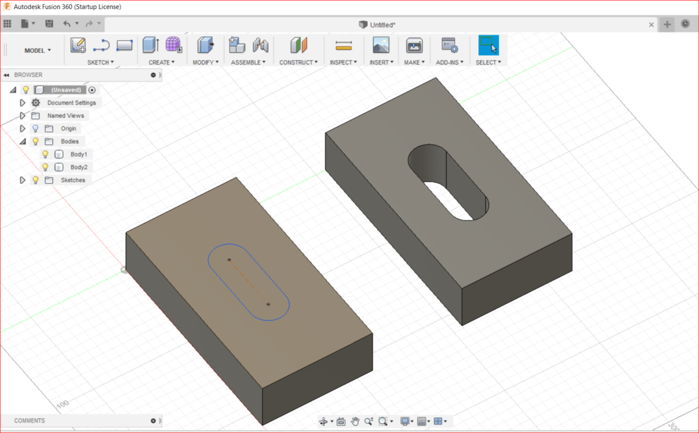

Én ilyesmire gondoltam, az írásod alapján.
Sketch indítás a téglalapon, majd slot rajzolás, végül extrudálás.

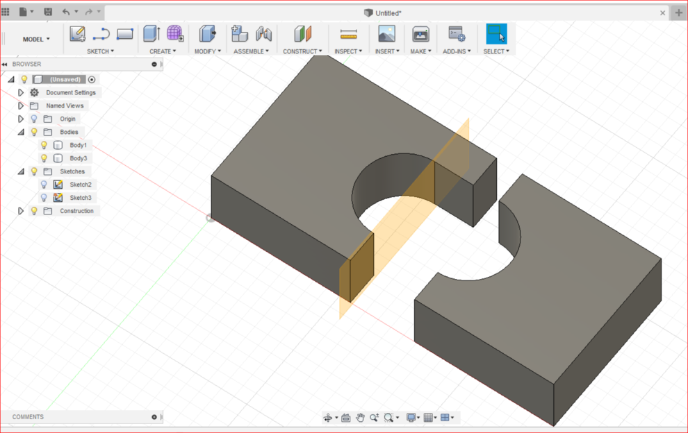

Nem. Megvan egy nagyméretű furat a téglatestben. Ezt kellene középen szétválasztani és beletoldani egy darabot középre.
Miert kort es miert nem a kivant format vagod ki?
Akkor vegyél fel egy construct plane-t a furat középvonalába, aztán split body, utána move paranccsal elhúzod egyik felét, majd extrude paranccsal a másik face-ig ütköztetsz. Ezután újra egy test lesz.
Pali79
Mert egy meglévő alkatrészt kellene módosítani és nem újat készíteni. De itt nem csak a kört kellene változtatni, hanem az egész alkatrészt meg kell nagyobbítani.
Pali79
Köszönöm, azt hiszem ez lesz a megoldás!
Ezek szerint nem látom akkor át, hogy mit szeretnél. Egyszerűbb lenne, ha egy ceruza skiccet csinálnál és befotóznád.
Pali79
De, de! A Te utolsó javaslatot az amit akartam, ki is próbálom!

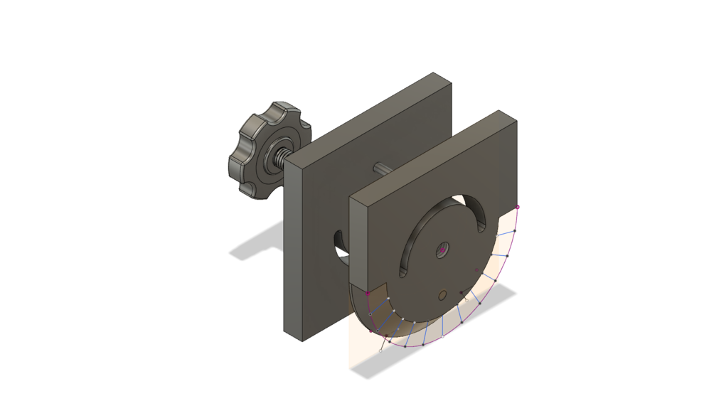

Itt egy motor tartó bak forgatható -90 fokba. Most széthúztam a láthatóság kedvéért. :)

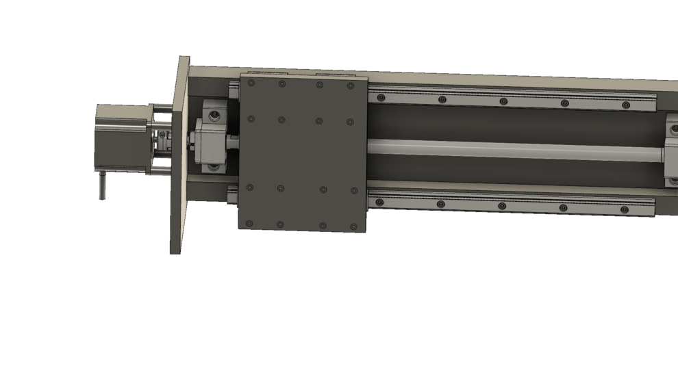

Itt még egy. :)
