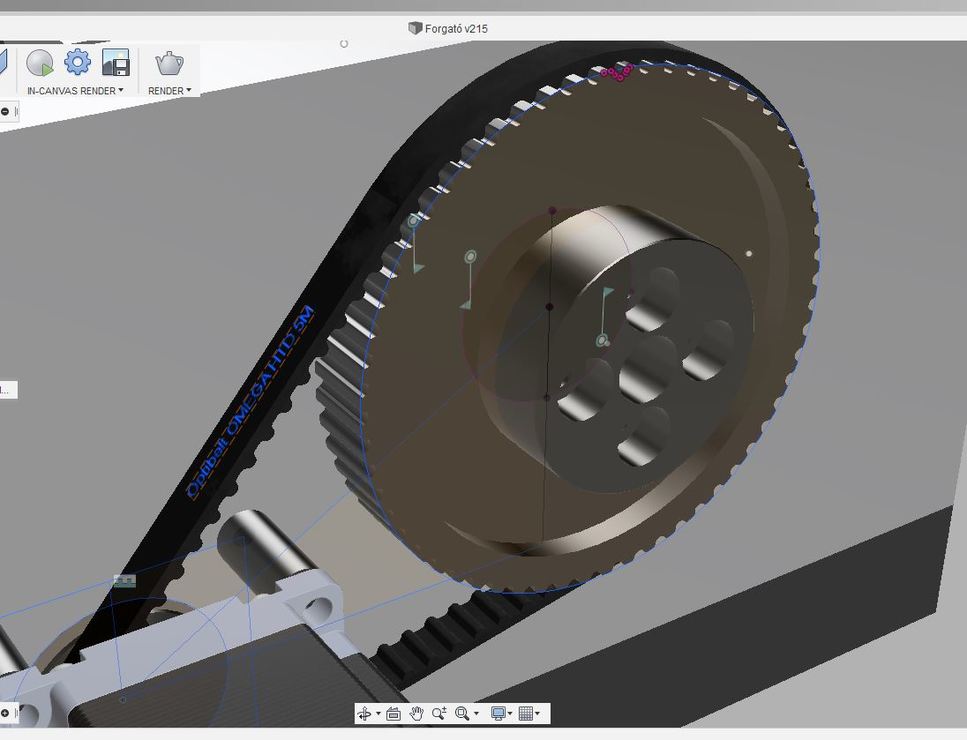

sikerült fogasszíjat csinálnom az újabb projektbe és jó lenne ha ezt is be tudnám vonni az animációs mozgatásba.
Csinált már valaki hasonlót, mármint fogaskerék/fogasszíj párost egymással összefüggő mozgásra bírni?
