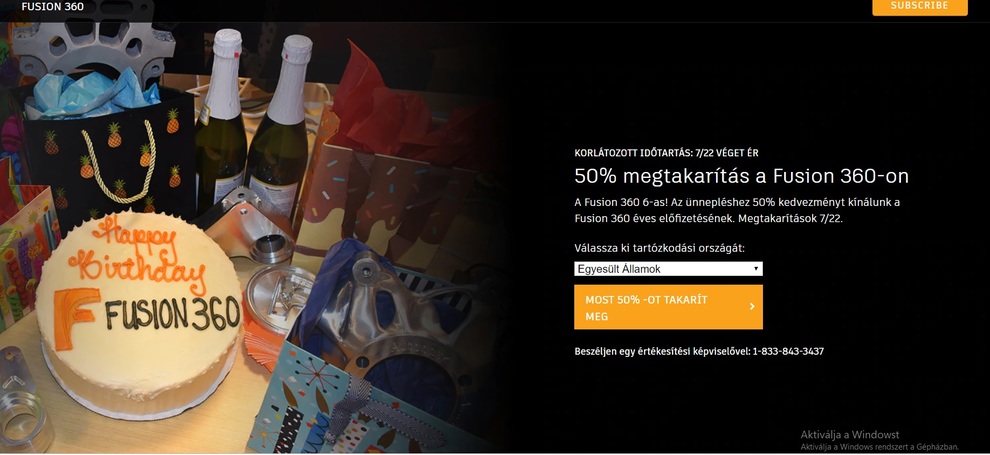

Most mi is történt?? Ez csak egy kis beugrató " Promó", vagy innentől fizetösek leszünk ??
izbeki
A 6 éves évforduló alkalmából fél áron megveheted, ha akarod.
