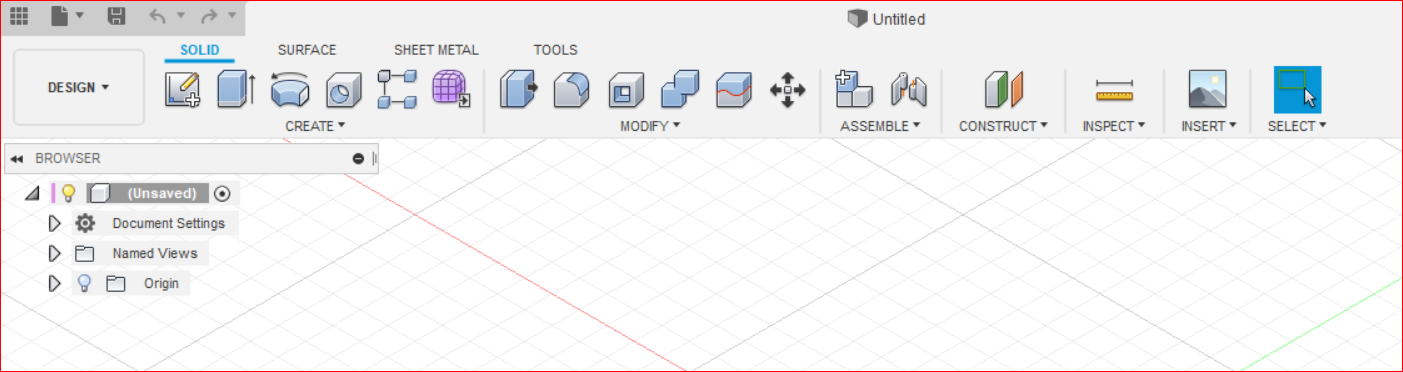

Próbáltam az új toolbar fejlesztést, -hát az elején eltévedek majd párszor biztosan.
Mi jót csináltak megint?

Ilyen az új toolbar
Nem is lehet választani más nézet közül?
2 hete nem rajzoltam benne.
De lehet a régit is, de előbb-utóbb ez lesz az alapértelmezett :)   Most még csak opció.
Már tájékozódok benne, végülis nem vészes átállni.

Nem is annyira új. már legalább 2 hónapos, vagy több.
Ez lesz az alapértelmezett hamarosan.
2vkx6unz
Helyesbítek, az utolsó frissítés óta már ez az alap.
Abszolút kezelhető ez a felület szerintem.
