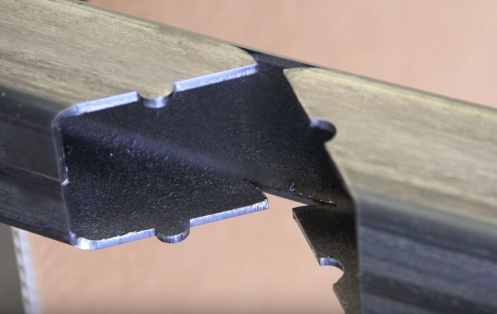

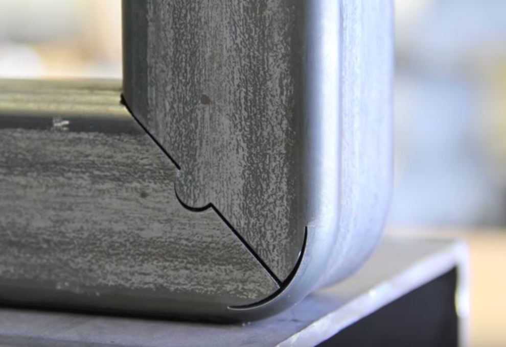

zártszelvényből keret, de ügye ehhez még nem is kellene semmi nagy progi, de ezt lézerrel szeretném kivágatni hogy pontos és főleg egyforma legyen, mert kellene belőle pár db...
az egyszerű módszer ami eszembe jutott, hogy megcsinálom a profilt és kihúzom , addig húzom míg elegendő méret nem lesz az összehajtáshoz, mert hogy a poén az lenne ha egyben maradna, hogy csak simán összehajtom és minden méreten van..
 szóval hogy lehetne ezt megoldani?
hja a vágás és a széthullás megakadályozása miatt mindenképp kell egy kis összekötő a 90°-os kivágások közé, de ez már nem gond sztem
En megneznem, hogy milyen kulso sarkot szeretnek, aztan egy hasonlo sketchet kell kiszerkeszteni, mint a kepen.

Én lehet inkább így kezdenék neki. A hajlítási szabályokban lehet állítani a hajlítási rádiuszt, milyen kiképzések legyenek a sarkokon, stb. Ezután az összehajtott modellen szerkeszteném fel a fület majd teríteném ki. Aztán DXF és mehet a lézeresnek.
https://autode.sk/2PXlmRP
