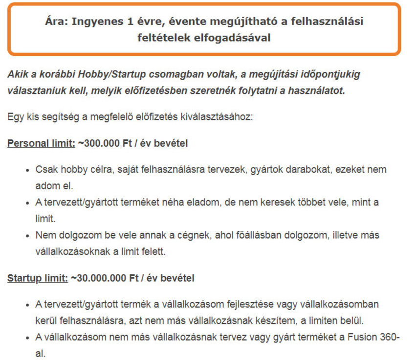

Változások a Fusion előfizetési csomagokban.
Marad ingyenes bizonyos keretek között, de a legegyszerűbb, "Personal" változatba nem jön be minden új fejlesztés ezentúl.
Azért még nem temetném :)
Meg en sem, csak a lapatot vettem elo. :)

Változás a felhasználásban:
Fusion 360
2am4nwzib
Ezeket a kritériumokat  ki fogja ellenőrizni ? Autodesk (Az amerikaiak)
