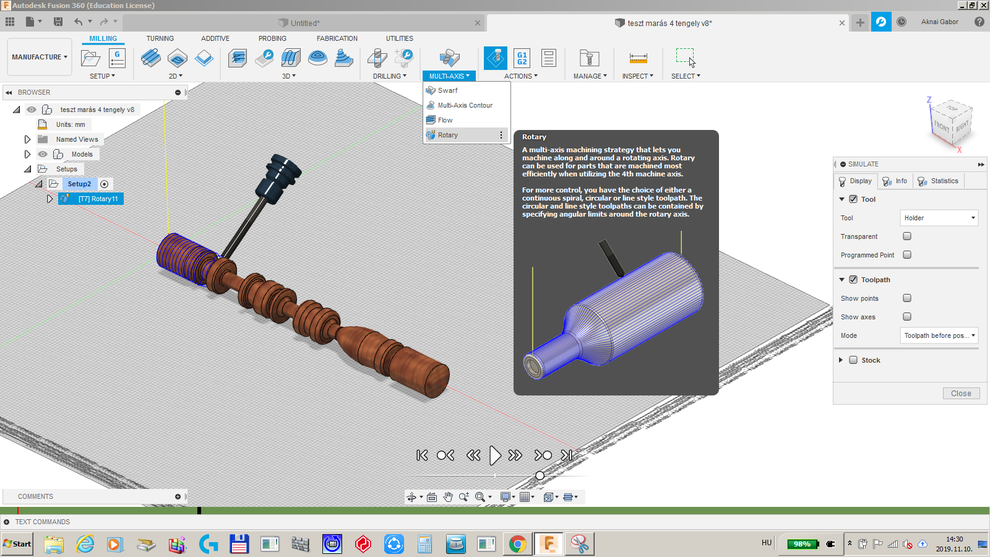

Próbáltátok már ezt a rotary funkciót?

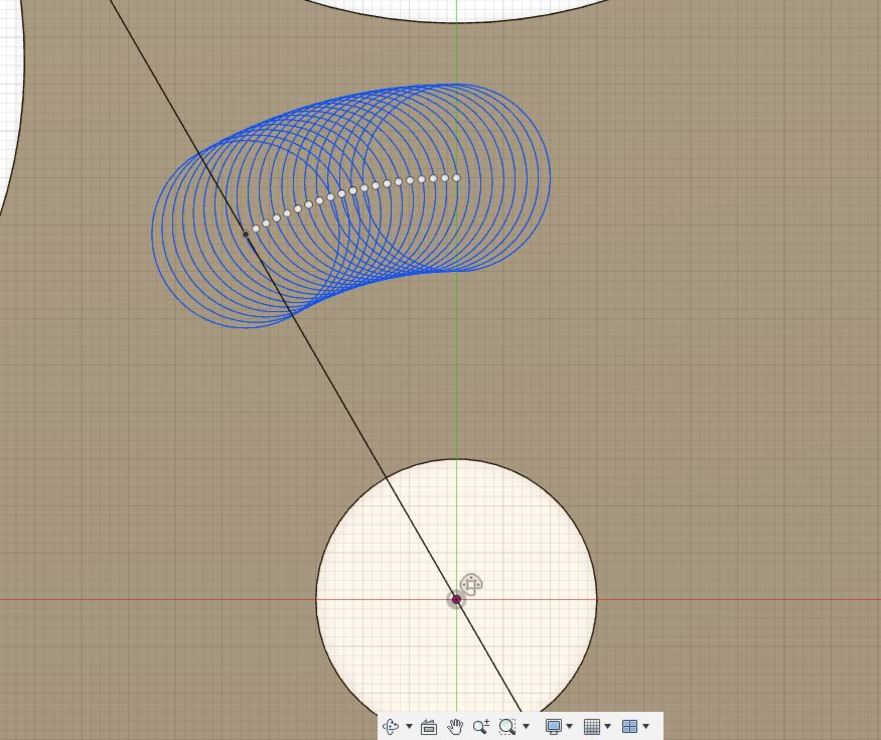

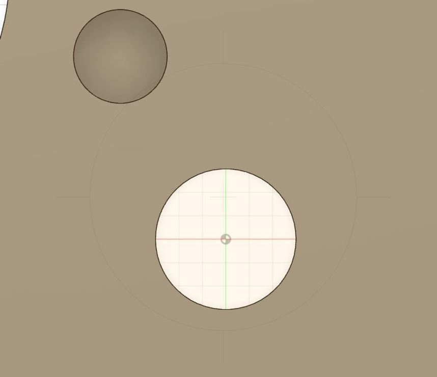

Hiába néztem videókat, ez most nem megy...

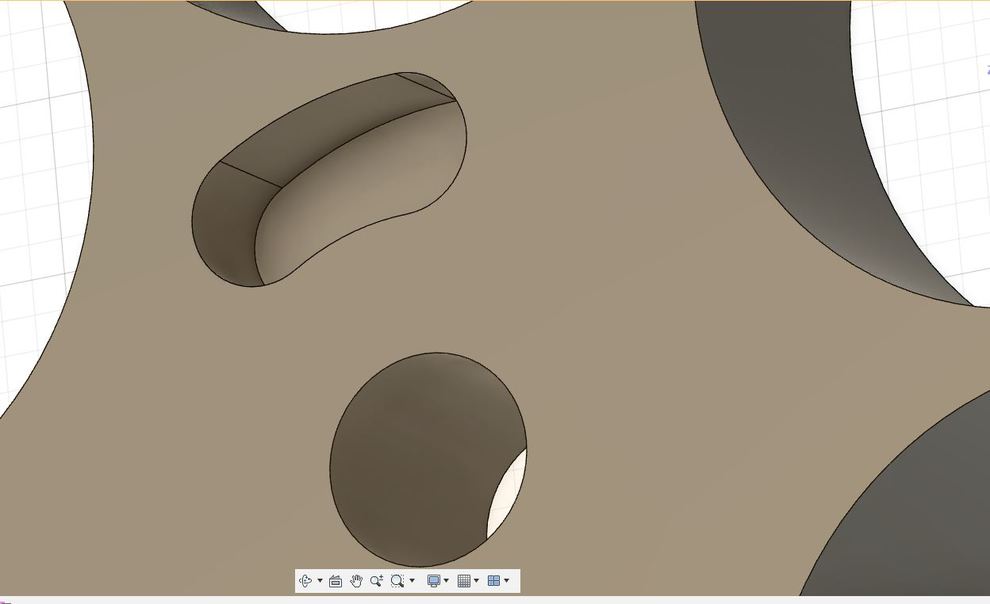

A képen látható zsákfuratot szeretném íves reteszhoronnyá alakítani. (Mint egy íves zsebmarás.) Az ív középpontja a nagy furat középpontja lenne.
A revolve funkció nálam csak a furat fenekét kezeli. Illetve sketch-ben próbáltam a circular patternt, de az sem az igazi. A második képen lenne a cél, de nem tudom 2mm mélységben megoldani.
pedig ez egyszerű.
Rajzold meg mindkét átmérőt ami a kis körhöz tartozik, tegyél még egy kis kört a reteszhorony végére, majd trim-el töröld a felesleges vonalakat. Kaptál egy íves reteszhornyot, amit már extrudálhatsz lefelé, alapból a kivágás van megadva, szóval kész a horony. ;)

Amit Gábor írt a jó, csak sokáig tart.
A skecth-en amin dolgozol kiválasztasz egy pontot ami a reteszhorony sugara lesz majd kiválasztod a center point arc slot funkciót. Kiválasztod először a középpontot, majd a slot egyik végpontját - ez meghatározza a sugarat is  majd a másik végpont aztán a slot szélessége. Innen már csak extrudálni kell. 4 klikk. mindössze a funkció kiválasztása után. Aztán lehet méretezni később ha kell vagy ha nem másik rajzelemhez vagy alkatrészhez kötött a méret vagy a pozíció.

Köszönöm szépen, szuperek vagytok! :)
