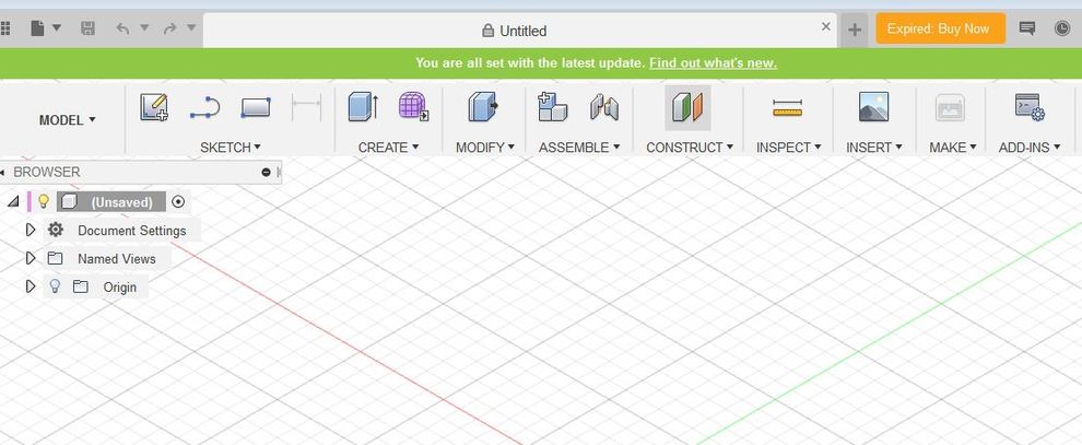

Szép estét!
Kezdhetek aggódni? Sehol nem találom az egy éves ingyenes hosszabbítást. 100.000$ alatti free regisztrációm van egyébként.

Fent a narancssárga "buy now" gombot nyomd meg, azon belül lesz a hosszabbítós opció.

xt79ipd3
Köszönöm, megvan. Non-commercial user lettem. Remélem, így is teljes értékű a program.
