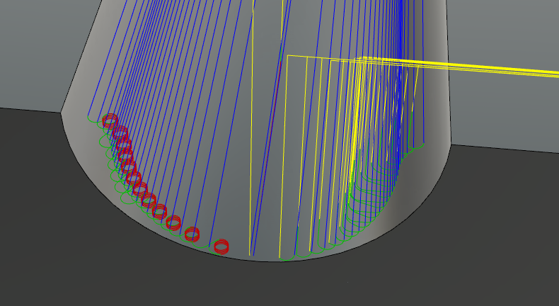

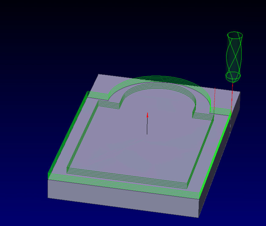

Vajon mit hogy kéne állítanom CAM-ben hogy az alábbi képen látható túl nagy lépésköz kisebb legye contour marás közben,
mivel a steppdown csak függülegessen állítható ahogy nézem.
Köszi ha valaki tud segíteni.

Amennyire én tudom, nem nagyon. Én a "Stock to leave"-al szoktam játszadozni. Akár több egymást követő szerszámpályát is lehet így generálni, csökkenő ráhagyással. Buta, de működik...

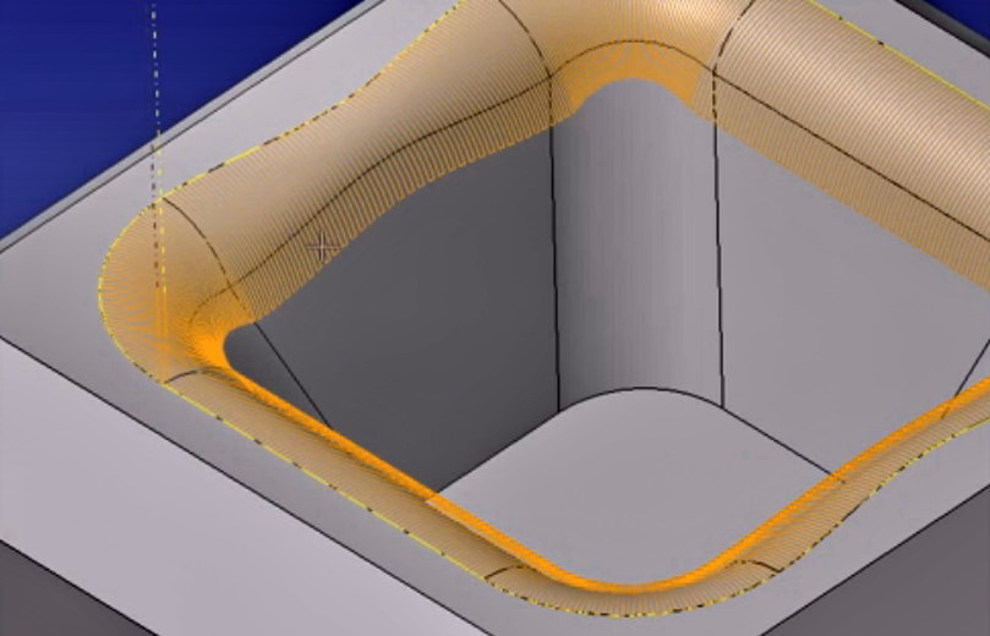

Ennyire nehéz lenne?

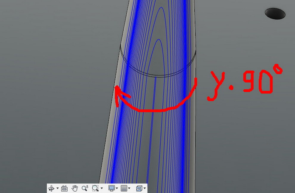

Konrúrba én nem tudtam szögbe fordítani meg nincs is sok értelme,mert igazából plusz 1-2 egyenes marás kéne a tökéletes felülethez.
Egyébb funkcókba persze eltudja az ember fordítani de nagyon sok felesleges útat tesz meg a maró.

Más CAM-ban ez egy egyszerű művelet.
Nekem az lenne logikus, hogy a stepdown csokkentesevel csokkenne a Z iranyu fogasmelyseg. Azzal pedig csokken a lepeskoz is.

Szerintem a 3D contour nem a legjobb művelet erre a feladatra...
A leírásában is az van, hogy inkább a függőlegeshez közelebbi felületekre ajánlott, a vízszinteshez közelebbiekre más stratégiák alkalmasabbak.
Próbáld meg pl a parallelt, ott tudsz stepovert, azaz fogásszélességet állítani.
Az "add perpendicular passes" pipával be tudod kapcsolni, hogy merőleges irányban is végigmenjen a felületen.
Aztán ha számít a megmunkálási idő, vagy sorozat meló, lehet érdemes több műveletre bontani: egy contourral lekapirgálod a falakat, a parallellel meg csak a meder alját, azt külön kijelölve.

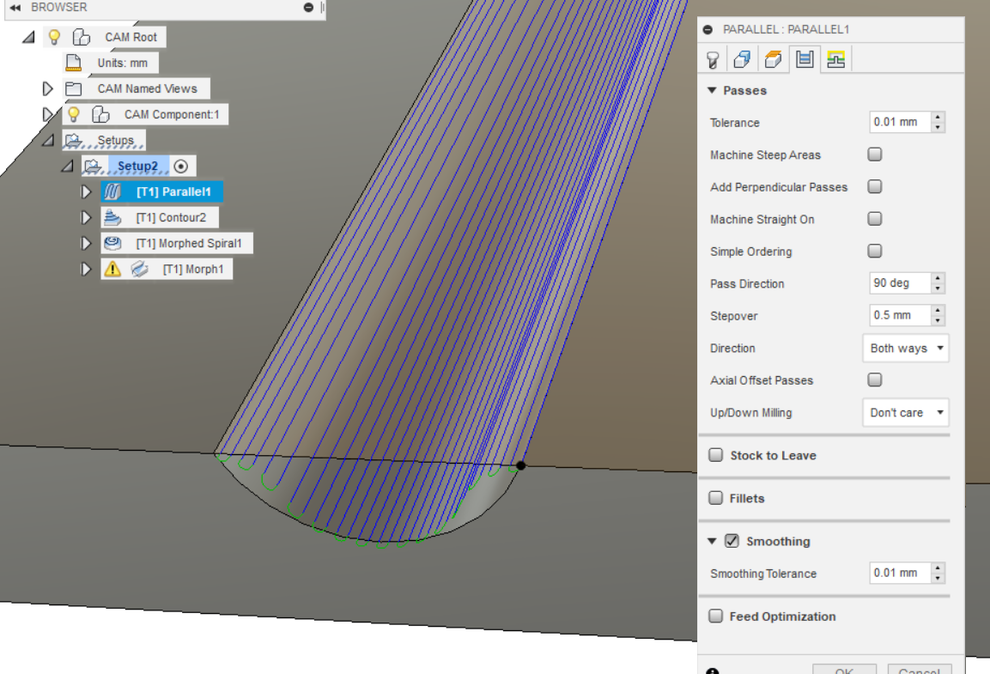

fvmbs7r7e
Köszi- a paralelt próbáltam egész jó is lett,de az ajánlott fukcíó nélkül,simulácóban jónak tűnik igaz ídőben rendessen rá dob.de biztos jobb a felület.
