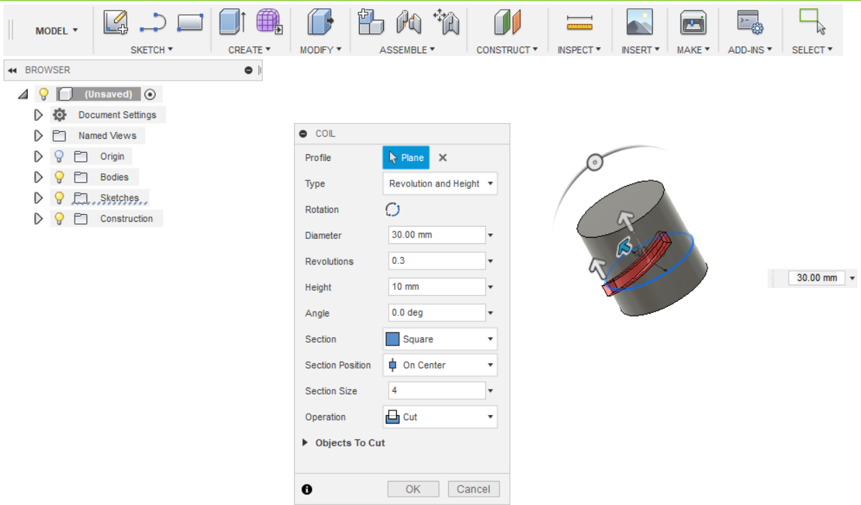

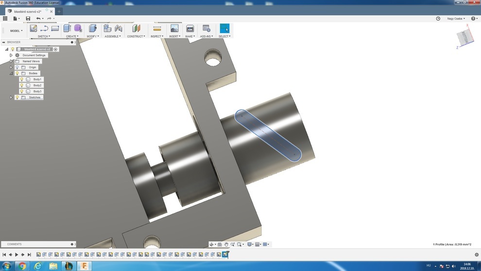

Privátban kaptam egy kérdést egy fórumtárstól aki hengerpalástra szeretne spirálisan emelkedő nútot rajzolni (1.-2. kép)
Valószínűleg több jó megoldás is van...

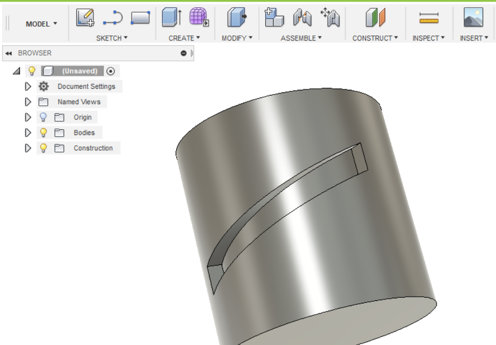

Én első tippre csináltam egy hengert, aztán a Create > Coil-al rajzoltam egy pl harmad menetnyi rugó "darabot", keresztmetszetnek négyzet profilt megadva a kellő mérettel,  úgy, hogy a külső átmérője megegyezzen a hengerrel.
Az operation-t cut-ra állítva rögtön kivonta egymásból, vagy esetleg a Modify > Combine paranccsal "Cut"-ra állítva kivonható a hengerből a rugó darab...
(3.-4. kép)
