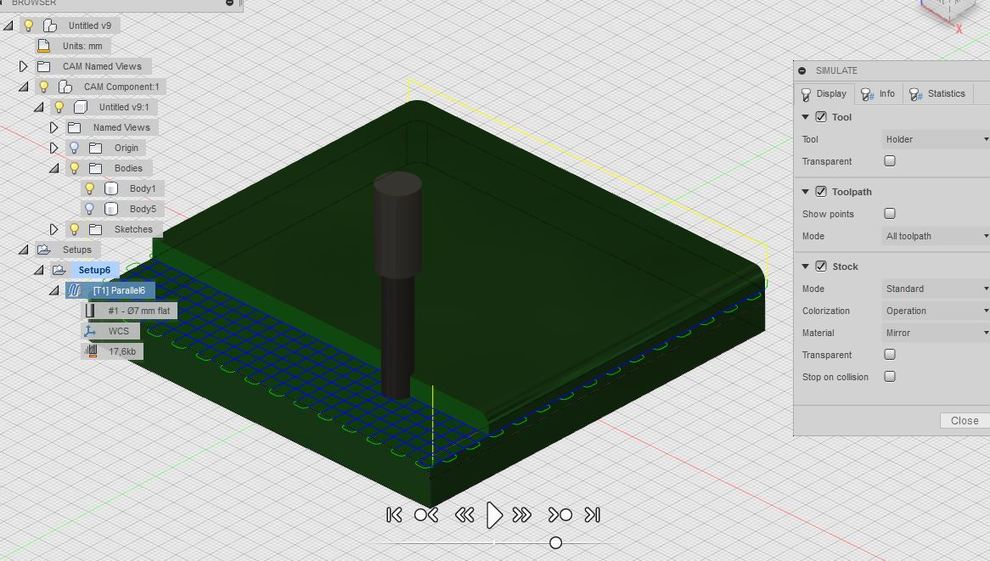

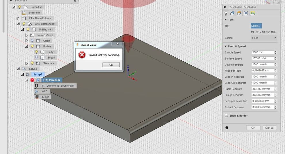

Lars a videójában 3D Paralell-el csinálja ezt meg pillanatok alatt, nekem viszont nem megy pl. 45°-os maróval, csak sima ujjmaróval készíti el a szerszámpályát.
Ki érti ezt? [#fejvakaras]
Utána a Passes fülön beikszeli a merőleges haladást és szép napot. :)
Mi lehet a probléma, hogy nem akarja megcsinálni a szerszámpályát a kontúr maróval?
Ilyenkor kell trükközni, ujjmarót írok, 45 fokost használok :)
A baja talán az, hogy a 45 fokos maró "talpa" 0 mm átmérőjű :)
Counter Sink szerszámot választottál, ehelyett Chamfer Mill-t állíts be.
Azt ne kérdezd, miért ilyen válogatós...
Áhh, kellett átfogalmaznom még a végén... :D
Köszi Jani, és azzal sikerült is. [#eljen]

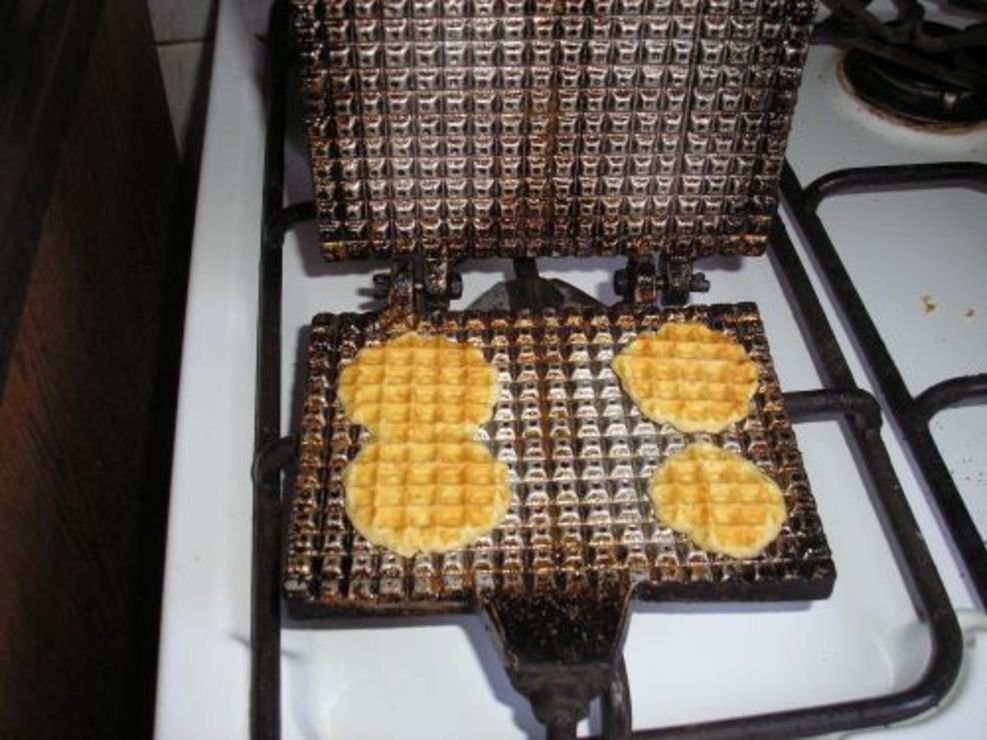

Egy speciális sütőgéphez kell, és a sütés formája lesz ezzel a módszerrel kialakítva. De ez még csak terv...
A mintázat sem biztos még, hogy piramis lesz valamint a sütési él formáját kell majd kialakítanom egy felületből.
Erre nekem a Fusion360 tökéletesen megfelel, hogy megtervezzem majd és a későbbiekben módosítható legyen vagy ujragyártható.
