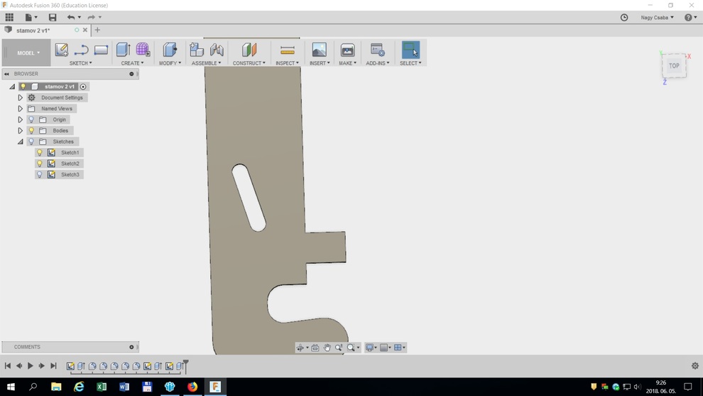

Sziasztok ! Egy egyszerű problémám van szeretnék egy 2 mm széles íves srég nútot rajzolni (de csak függőleges egyenesben sikerül )aminek a két vége 2 mm átmérőjű kör. milyen művelettel tudom ezt úgy végrehajtani hogy az ív minden pontja mentén 2mm széles maradjon, hogy egy csavar szépen tudjon csúszni benne tanácsokat előre is köszönöm!
Most nem tudom megnézni, de elvileg a Sketch » Slot menü alatti Arc slot lehetőségek pont erre valók: lásd ezt a screencastot
Vagy B megoldásként kiszerkeszteném két koncentrikus körből:

pontosan erre volt szükségem nagyon hálás vagyok a segítségért illetve a videóidat is gyakorlatilag abból tanultam meg felhasználói szinten szerkeszteni!!!
Szuper, akkor volt értelme :)

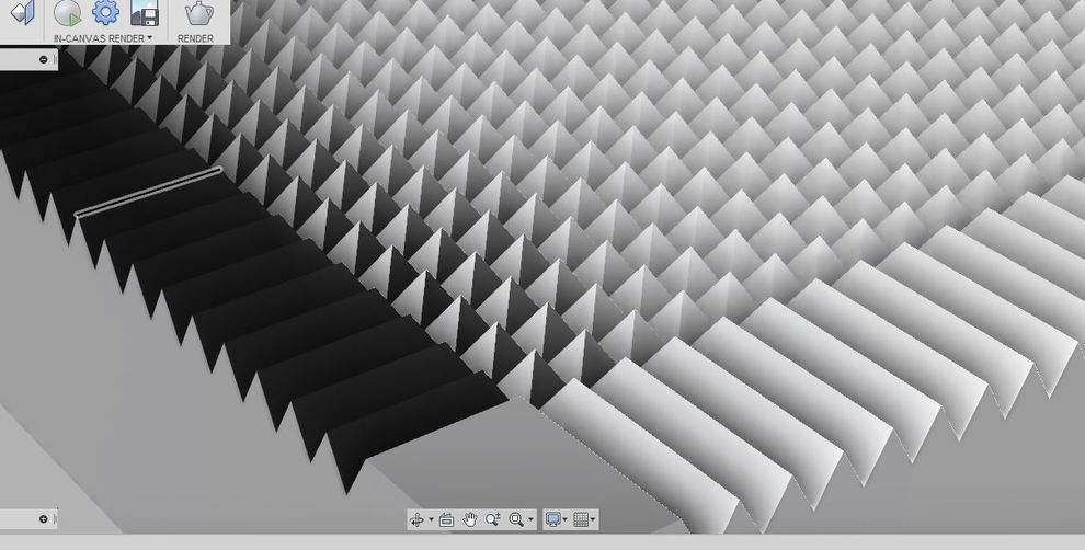

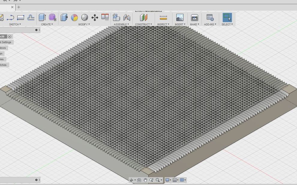

a felületet megcsinálni nem probléma, de, hogy ezt milyen szerszámmal és melyik funkcióval lehetne kimarni azon még agyalnom kell. [#fejvakaras]
Ilyesmire gondoltál?
horcsab
Tökéletesen ilyenre!
A maráson még nekem is gondolkodnom kell. Talán 60 vagy 45 fokos gravírtű. Mivel nekem nem nagy felület lenne ami kellene ebből.
Nem is a marás, mert az egy (jelen esetben) 60°-os maróval megoldható. A gondom a szerszámpálya előállításával van.

Igen, csak a szerszámpálya generáláshoz kellene.
Lehet en gondolom rosszul, de ide kell CAM? Ez egyenes interpolacio.
svager
Mégis milyen szerszámpálya kell egy ilyenhez? [#nemtudom]
Engrave is megcsinálja, de én rajzolnék egy rácsot, aztán pycam-mel egy perc alatt generálnék neki kódot :)
A mélységet meg nem nehéz kiszámolni a szerszám szögének ismeretében.
svager
1-1,5mm mélyen
Milyen anyagba?
Az engrave V-profilt mar, akár több lépésben, csak lehet észszerűbb lenne egyszerre egyik irányban végig menni, majd a következő lépésben arra merőlegesen.
Ugyanezt tettem most, Aspire-ben.
Rajzolás,(tetszőleges méretű/osztású rács) szerszámpálya generálás...nem volt három perc.:)
