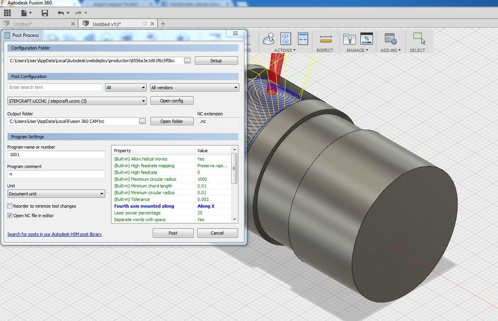

Egyébként autodesk (.dxf) formában sikerült a Fusion-nek a G-kód generálása.
Azzal viszont az UCCNC-ben nem tudok kezdeni semmit. :(
Itt található a posztprocesszor: Autocad dxf postp
Olyan postproci nincs hozzá, ami minden gépen megy tehát csak alap G kódokat használ ?
Persze munka egy ilyet megírni nyilván, de nem egy lehetetlenség azért úgy látom. Csak lhete van készen is olyan, ami az UCCCnek megfelelő kéne legyen szerintem elvileg, ha nem, az már régen nem OK.
És végre sikerült beállítani, hogy működjön! [#taps]
Sosem nézegettem a post process fülön azt a kis táblázatot, de most végig görgettem.
Sajnos nem vagyok nagy angolos, de egyből kiszúrtam ezt a sort: fourth axis mounted along [#vigyor]
Szépen kiválasztottam az X tengelyt, ami a rajzomban a negyedik tengelyként szerepel és már ki is köpte a Brackets a G kódokat. [#eljen]

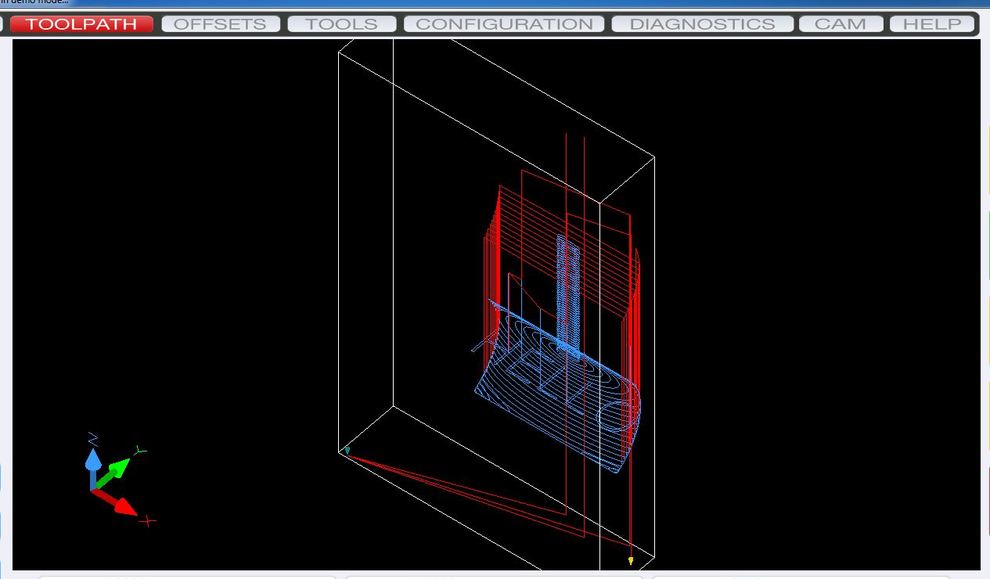

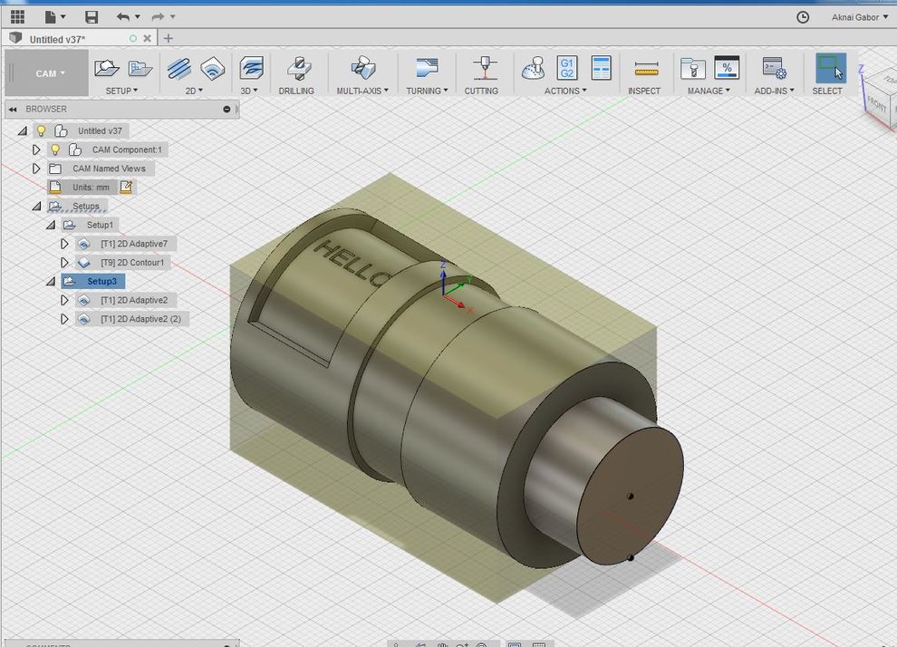

múltkor sikerült összehozni a 4 tengelyes marást a Fusion-ben ill. G-kódot is tudtam rá generálni.
A zsebet és az abban lévő feliratot egyszerűen ki lehet választani, de egy 360°-os palást körbemarásához már kicsit vissza kell nyúlni a modellbe, sketch-be és a patch-re is.
A sketch-ben offszetelni kell azt a kis hengeres palástot 0 értékkel, majd a patch-ben ketté kell vágni.
Ezután lehet őket külön-külön kiválasztani a szerszámpálya generálásához.
Illetve az egyik palástot meg kell növelni, hogy az átfedésnél ne maradjon anyagfelesleg.
Az így összefűzött G-kódot már lehet is az UCCNC-re küldeni.
